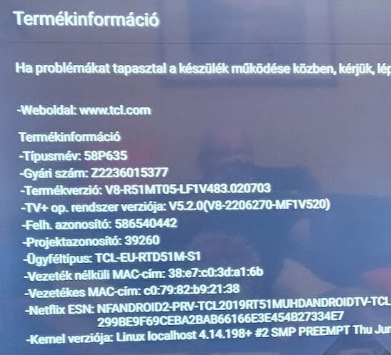

Bear
szerintetek 58P635-höz jó lesz ez a firmware? Itt csak P638-at ír , de a TV-n a termékinformációnál a termékverzió meg R51MT05, mint lent látszik.
New TCL R51MT05 Google TV Update available in V501.
R51MT05 Platform P638 & P735 & C635.........(P725 & C725).
V8-R51MT05-LF1V501.020739
V501 IMG file
https://mega.nz/file/ylMiRJpa#JiIaHQjOoO9k3YZXGabnpp0gkX2N9gKodqtG5ODMRIY
build date= Sep 08 2022
build.date.utc= 1662635840
security_patch=2022-06-05
gmsversion= Android_11_GTVs
build.fingerprint=TCL/G03_4K_GB/BeyondTV4:11/RP1A.200622.001/AR05:user/release-keys
revision= 020739
IMG size= 3.40GB -
