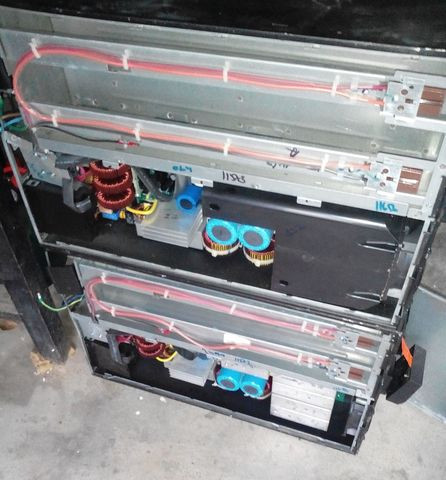

Került hozzám 2 db APC SURT5000xli ups , fellelt állapotban, az lenne a kérdésem ezek úgy tudom hot swap akkumulátor cserélősek, kérdésem az lenne hogy akkor ezeknek kell e akkumulátor hogy be lehessen indítani őket, mert 16 kell bele és most nincs itthon annyi, hogy kipróbáljam hogy működnek e. -
