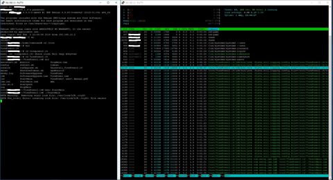

rocketry23
Egy FSP champtower 1000VA ups-t szeretnék monitorozni távolról.
A UPS egy debian szerverre van kötve. Ami járt hozzá ViewPower program azt feltelepítettem a szerverre és a saját gépemre is. A probléma az lenne, hogy néha látja a gépemről a program az UPS-t, néha nem.Mikor elindítom a programot akkor mindig ír egy hibát, ettől függetlenül néha látszik néha nem. Csatolok egy képet.
Tud nekem valaki segíteni ebben?
