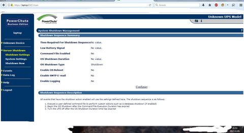

geotigris9
A megváltó #11661 üzenetére
Azt nem tudom, hogy egy vélhetően már beregisztrált UPS-t be tudok én is újra .. regisztrálni. .?
A megváltó
geotigris9 #11656 üzenetére
Amit írtál programot az egy webes felület ott kell a servernek regisztrálni hogy be tudj lépni, mást nem kell regisztrálni.Nem tud magyarul tudtommal.ezek a smart upsekhez való jobban.
back-up ups ekhez a personal edition való.
Adatká bel egy usb is lehet vagy usb --- rj50 es kábel attól függ esetleg még rs232 de ezek már régiek. -

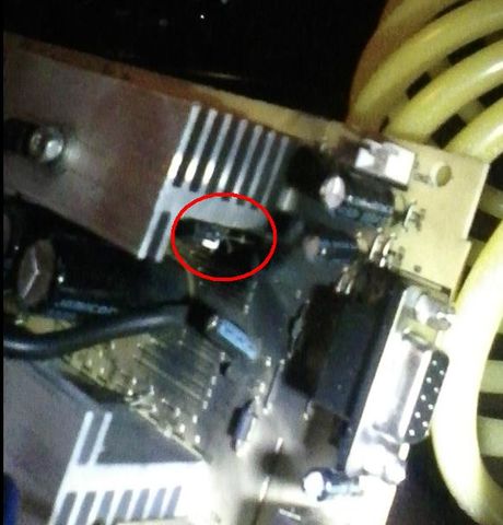

geotigris9
Cs1csó #11657 üzenetére
Paramétereiben azonos akkumulátor lett belerakva monitorozva is rendben volt egyedül nagyobb Amperórásak az új aksik. Ez a 2. csere volt tehát a 3. garnitúra aksi az tény az előző garnitúra amperórában is azonos volt a gyárival, de én úgy tudom a nagyobb Amperórának nem kellene ha attól volt behalnia a cuccnak.
Ami képen van megsülve az ment gajra benne látszólag csak. (Az kis alkatrész a háttőbordán.)Alábbi kérdésem re válasz esetleg még valami ami segítene APC -n ?
Cs1csó
geotigris9 #11655 üzenetére
Először is a gyári akkuknak megfelelő Ah-s akkuval szabad csak pótolni a kipurcant akkukat, nem kell feltétlen gyári - ami ugye nagyon drága is lehet - más olcsóbb márka is lehet.
Elektronikához nem értek mindenképpen el kell vinni szakihoz akinek van olyan műszerezettsége, hogy meg tudja állapítani mi sérült mi nem és ha javítható mennyiért, szerintem ezzel nem érdemes játszani. Ez nem egy drága UPS újonnan is 30 ezer forint körül kapható ha ebben már kipurcant egy akku akkor gondolom van vagy 3 éves legalább, annyit nem ér, hogy tönkre tegyen bármit amit mögé kötnél.
A FRISSEBB HOZZÁSZÓLÁSODRA:
Csak olyan akkuval pótold a gyárit ami paramétereiben ugyanolyan - rá van írva az akkura sőt az adott UPS honlapján is írják, hogy milyen, ez legyen az alap. Erről is volt korábban szó azaz ha nagyobb terhelést kap a UPS lehet, hogy bírja de lehet hogy leég, mint ahogy vélhetően a tiéd is.Egy trabantba beépítenél egy ferrari motort hidd el annak sem lenne jó vége.

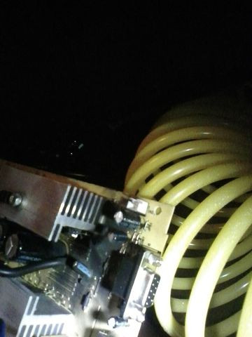

geotigris9
A képen egy UPS 1000 VA FSP Fortron EP1000 belső része látható ami kisfián kigyulladt, de rögtön kikapcsoltam így nem jutott odáig.
Új aksikat kapott amik nem eredeti 7 AH ha nem 9 AH aksik voltak.
Ezeket beleraktam csak USB-n keresztül rákötöttem a gépre View Power -en néztem minden rendben volt.
Ekkor az UPS-e nem volt kötve semmi az UPS a rá volt kötve a hálózati áramra. Fogyasztó nem volt rákötve nem teszteltem fogyasztóval sem szoftveresen sem falból kihúzom a dugaszt rá van kötve valami úgy sem.Eltelt kb. egy hét az UPS feltöltve de hálózatról leválasztva pihent a gép, más sem volt rákötve.
Áramszünet a PC megy szívás ....Most már ildomos lenne beüzemelni és mindent rákötni amit szoktam az UPS-e.
És végül is mi történt:
UPS nincs újra rákötve a hálózatra (éppen áramszünet van ismételten), de a net miatt az UPS-re rákötöttem a modemet és routert, aztán bekapcsoltam és hát rögtön szó szerint elfüstölt. ... -
