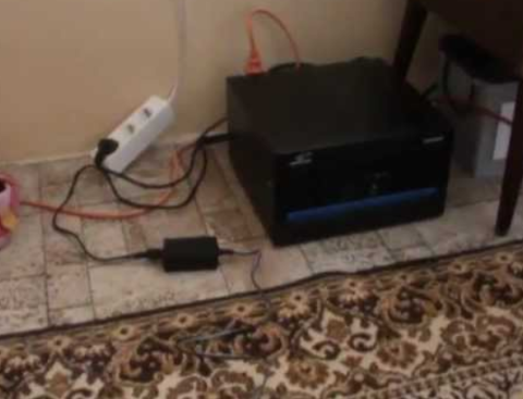

NEM ez csak egy Inverter, nem lehet beletenni semmit az akkukat nem túl esztétikusan simán mellé kell tenni és rákötni, ahogy a képen is látszik.
Egy készülék két funkcióval: UPS és Inverter egyben!
Valódi szinuszos kimenő feszültség.
Ideális fűtés szünetmentesítésére is!
Nagy áramú töltője van, ezért nagy teljesítményű akkumulátorokat is ráköthetünk, ezzel órákra nő az áthidalási idő.
A SOHO Inverter 600VA és 800VA teljesítménytartományban bármilyen 12V-os akkumulátor ráköthető, ennél nagyobb teljesítmény esetén pedig 2db 12V-os akkumulátort fogad
szabályozott fordulatszámú, „super silent (nagyon halk) ventilátora van, mely töltéskor, illetve hőmérséklet emelkedéskor kapcsol be, egyébként nem forog
egy inverter bekerülési költsége lényegesen kevesebb, mint egy közel azonos áthidaló idővel rendelkező szünetmentes áramforrásnak (nem beszélve egy új kazán, vagy ház áráról!)
"Amint kötsz rá akkut gyakorlatilag egy USB szoftveres vezérlés nélküli UPS lesz belőle.
Alapvetően ez nem lakásba való, ez mellékhelyiségben pl. kazánházba való ahol a keringető szivattyú is van.A legnagyobb hátránya a szokásos tiszta szinuszos UPS-ekkel szemben hogy mivel nincs rajta USB ezért a PC szoftveres vezérlése - szabályos leállítása stb. sem lehetséges.
Ez kimondottan kisebb fogyasztók HOSSZABB ideig való üzemeltetésére való pl. akár biztonsági kamerák, keringető szivattyú stb.

Ez egy "kvázi" UPS azaz amint akkukat kötsz rá (itt is lehet vásárolni a pénztárcádtól függ mekkorát tudsz venni és ezeket üzem közben is lehet cserélni ) gyakorlatilag UPS funkciót fog betölteni. Durván tartós áramszünet esetén ez a megoldás és ugye van előnye az aggregátorral szemben is:
- ha akkor meg el az áram amikor nem vagy ott ez automatikusan bekapcsol és a rá kötött eszközök meg sem érzik hogy áramszünet volt
- csendesebb mint egy aggregátor és ugye nincs az üzemanyag égetésével járó füst semEzért írtam, hogy ez jó arra, hogy - a rá kötött akkuk méretétől függően - akár egy napig is elláson egy-két kulcsfontosságú fogyasztót. DE ha már hazaérsz és látod hogy nincs áram és nem is lesz mert annyira komoly üzemzavar történt valahol akkor beröffented a aggregátort és arról akár tévét is nézhetsz (ismerősöm 2013 márciusában amikor az "üljünk át a másik kocsijába" nap volt) ezt csinálta. Nekik ha jól tudom valami komolyabb teljesítményű aggregátoruk van (építkezésekhez használják ha nincs áram) és arról ment a világítás a hűtők és a tévé is, sőt a bojler is bár az már overkill simán van benne 1-2 kW-os fűtőszál úgyhogy vigyázni kell mit is köt rá az ember, de ahogy írtam ha kellően nagy akkor akár a komplett ház mehet róla.

- tiszta szinuszos a kimeneteAlapban nem túl elegáns mivel a akkukat csak simán mellé rakod és kész de ez lenne a legjobb megoldás. ezzel ha kellően nagy akkut veszel mellé sokáig fog menni. Mivel alapban tartós áramszünetre van kitalálva ezért lehet nem is ad ki csipogást vagy legalábbis kikapcsolható.
Ez csak 600VA-es de 480W-ot képes tartani ami a lényeg hogy az akkukat jóval nagyobbat tudsz mögé tenni mint akár ami egy minőségi 1000VA-es UPS-ben van. Akkukat innen is tudsz hozzá venni.
Nincs rajta USB-s kommunikációs port stb. mivel nem szükséges ezek kvázi buta eszközök amiket rákötsz csak tartania kell.
Ha két komoly akkut mögé teszel akár egy fél napig is elmehet, bármilyen 12V-os akkupárt mögé tehetsz, csak a pénztárcád szabhat határt.Maga az eszköz egy kamrában vagy egyéb helyen is lehet és egy sima hosszabbítóval viheted az áramot az eszközeidhez.

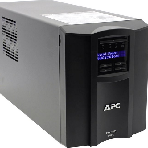

CyberPower CP1300EPFCLCD 1300VA vagy ennek a nagyobb 1500VA-es változatát.Sajnos az APC az egyik ha nem a legnagyobb márka - hazánkban is - és a márkát is meg kell fizetni:
- APC Smart-UPS C 1000VA LCD (SMC1000I)
- APC Smart-UPS 1000VA LCD (SMT1000I) -

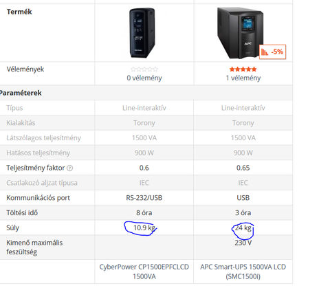

Amit bekarikáztam jól mutatja a különbséget, az APC-ben komolyabb akkuk vannak, de ha nincs igény extra rendelkezésre állási időre akkor megfelelő a CP is. (sokan jönnek ide olyan elvárásokkal hogy fél órát - órát menjen üzembiztosan még a gép, de ezt garantálni nehéz) Ez arra bőven elég hogy a pillanatnyi áramszüneteket áthidalja és ha tartósan elmegy akkor Te manuálisan 5-10 perc alatt befejezve amit csinálsz leállítsd a gépet (vagy a UPS jelez amúgy is amikor már nagyon nem bírja tehát használod még addig ameddig tényleg nem lesz szükséges lekapcsolni) vagy az USB-s kapcsolaton keresztül a UPS szabályosan leállítsa a gépet ha épp nem vagy ott.
HA nincs extra igényed hogy sokáig menjen + költségtakarékosabban is szeretnéd megoldani akkor jó választás a CP

En pl. egy Smart-ups 750 VA -t rendeltem mivel csak annyi idö kell, hogy leállítsam a gépet ha áramszunet lenne ami évente 1x ha van.
