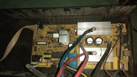

draco31
draco31 #11078 üzenetére
Itt egy kép az elektronikáról.
Jobb alsó sarokban megy be a 230 a konnektorból.
Jobb felső sarok a venti.
Középen a borda tetején a trafóból jön, van rajta kicsi fekete, de ez csak a külső boritás. ha a csavarokra karom a multit, akkor 430-at mértem.
A két nagy kondenzátor két oldalán lévő vezetékeken van a két akku.
Középen sárga kék fekete hármas a trafó másik oldalába megy.
Bal oldalt alul pedig a 230 kimenetele.
Ja és kazán mellett volt 2 évig, szivattyút hajtotta. -

Hello!
Van egy FSP EP1500-asom, még télen szereztem halott akkukkal. Most vettem bele kettőt, de amikor dugnám rá az akkukat, a negatívat rádugom, a két akku összekötöm, aztán amikor a pozitiv oldal jönne, akkor kapok egy kis szikrát a sarunál, így nem mertem összedugni. Ez normális így?
