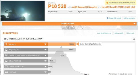

Undervoltos moddolt NANO BIOS-t belesütöttem, működik, lefuttattam egy AIDA számítást vele
Radeonból is be lehet állítani, de így alapban ezzel megy,

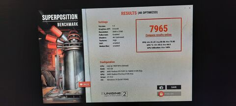

Köszi, ezzel a feszültségtáblával már nem crash-elt le a Superposition bench.
84 fokig ment fel a hőfok, ami magas, de szerintem nem a benchamrkkal játszunk, s több játék alatt is figyeltem, 50-60-70 %-ban van a GPU kihasználva.Táp: nekem ilyen van [link]

Superposition benchmarkban milyen beállításaid voltak?Superposition bench nálam crash-el folyamatosan 1050 mV-on, ha defaulton van 1200mV akkor nagyon elszabadulnak a hőmérsékletek...
Bench lefut, de 82 fokig elment... -

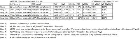

Kis extra infó fury x, nano és a nemreferenciás kártyák VRM-je.
Bios szerkesztéshez egy rakás infó és editor:
https://www.overclock.net/threads/fiji-bios-editing-fury-fury-x-nano-radeon-pro-duo.1592384/ -

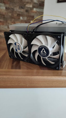

Annyiról be tudok számolni, hogy a 2 db. 80x25mm-es Artcic venti jóval hatásosabbnak tűnik, mint a 1 db. 92x25mm-es Artcic, mivel a 2x80mm-es alatt nincs kihajtva a borda- rosszabb a hűtés hatásfoka- még is kb ugyan annyira melegedett, mindkettő terhelés alatt max 78 fokos lett.

Találtam hosszabb mini csavart itthon és megcsináltam az 2x80mm-es ventis, top flow-s, alu profilos hűtést.
Kihajtogatott bordákhoz jó, majd ha lesz időm megnézem melyik a hatékonyabb az 1x92 vagy 2x80 , de nekem az utóbbi tűnik erősebbnek. (2 venti egyforma típus csak az egyik 2 éves, a másik új)Bordák még nincsenek ennél kihajtva, ez csak "összerakási teszt", 1 már kihajtott, azon bróbálom majd.

3 ilyen szép Fiji GPU háát belenyalt a 600-670w-ba konektorról mérve, szóval kettő 9300X2-est így esélyes hogy elvisz a 750w-os tápom, alulfeszelve meg bőven.
Szóval Aida GPGPU tesztje nálam többet zabál mint superposition vagy furmark.
Kell a 4 GPU az RXT3080-as szinthez. Nyilván ahogy a deus ex teszten szerepel a két GPU-nál az RTX2080S és sima nem ellenfél mert nyers erőben ezek a kártyák odaasznak rendesen a maiaknak is csak ugye nem erre vannak írva a játékok nagyrésze. -

12V 0,5A-es ventit vajon le tud kezelni a VGA?
Vagy kinyírnám vele a vezérlést?
Van két 9cm-es jó kis adda ventim. Két VGA van, mindkettő végére kerülne egy.
12V-on hangos, 7 és 5V-on meg kicsi a légszállítás.
A VGA hátsó részére most nyomtatódik az adapter.
Manuális tekergetés nem ok, a zalman fordulatszám állító potis cuccomat már kinyírta az adda. Csak 0,2A-re volt tervezve. Én először próbálkoztam, utána meg olvastam.... -
