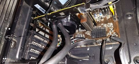

Megdöglött az Arctic AIO ami a procimon volt, úgyhogy át kellett tennem az MI8-rol a nagyvizet rá. Marha bosszantó, hogy amit én veszek újonnan az kinyíródik, de ha apróról veszem fostos állapotban akkor meg nem tudom ölni.
Ráadásul a játékvizek árai is megduplázóttak azóta
Úgyhogy lehet valami másfajta vizet is fel lehetne rá próbálni.

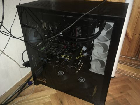

Gondolom ennek a 250W-nak ne próbáljak meg 2 molex -> 8 pin átalakítóval tápot adni?
Steve_Brown
Alapból az volt a tervem, hogy veszek egy olcsó kártyát mellé az X1-es slotba amin kijön a kép. A választás apróról egy gt310-re esett, át is alakítottam, hogy bemenjen az X1-es slotba, viszont a rádugott monitor képes windows alatt laggolni.
Arra tudok gondolni, hogy az X1-esre csonkított sín nem tud elég áramot adni a GpU-nak és ezért throttlingol. Ez a valószínűbb vagy az, hogy régi a GPU/túl sokat folyt rajta annak a 15 sávnak a hiánya? 512MB-os GDDR3-as darab.
Az r9 290-em amiről a Mi8-ra váltottam egy ideig hibátlanul ment egy 8400GS-el ami ugyan így meg volt csonkítva. (Nem volt pénzem D-SUB átalakítóra kollégistaként, de kellett a második monitor)
Most is az a helyzet, hogy jó lenne még egy monitort rádugni/csak bennhagyni egy második GPU-t hiszen így ha valami baja van egyből debugolható a cucc de ez így elég nyomorúságos. Esetleg megérheti keresni egy r5 230-at vagy hasonlót és megpróbálni azzal?

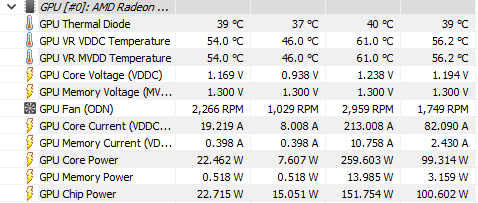

Mondom, hogy Furmark alatt nem tartja :)
Steve_Brown
Ez 1 óra War Thunder benchmark volt. Ezek az Offical eredmények a projekt végére. +50% power limit. 1Ghz-en végig OC-zik a kártya. Furmark alatt a VRM 97 fok, GPU ugyan úgy 40 fokos. -

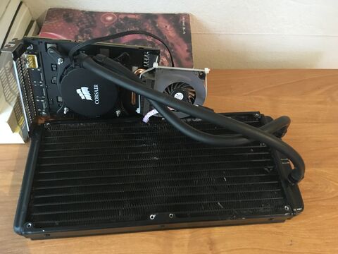

Én megmondtam
Ez milyen AIO?
Amúgy kicsi ez a borda a VRM-re. Nem tudom, hogy a fenébe fogom hűteni. Tölcsér kell majd rá vagy valami hasonló.
