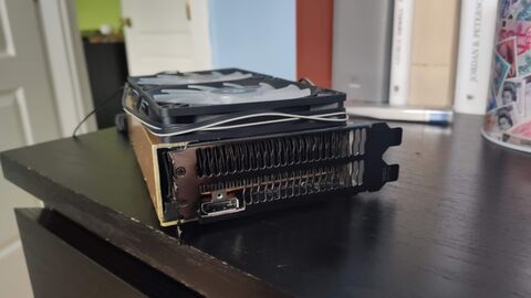

#1509
Kipróbálom majd mire képes, anno amikor nem volt még hűtés fabrikálva rá,
csak mellé tettem egy 7cm-es AMD cpu hűtő ventit azt is úgyahogy.
És nem volt gond netezés közben, pedig csak 20%-on ment alaplapról. -
Czimby
Steve_Brown
#1507
Eén speciel arra gondoltam, hogy idle, meg netezés közben, ne pörgesse a ventit.
(Már amennyiben a gyári borda képes lehűteni eléggé egy jól szellőző házban.) -

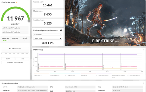

Steve_Brown
#1501
Furmark GPU hűtés tesztelésre jó, nem valós terhelés. Nincs jelentősége. Stabilítás tesztre sem megbízható, elavult.
Superposition az ami használható max ramkihasználtsággal. -
Yutani
Steve_Brown
#1501
Nem lehet, hogy azért, mert olyan terhelést tesz a kártyára, hogy így is kifut a power limitből? Mondjuk nem is értem, miért kell Furmarkkal kínozni a kártyát.
PinguPingvin
Steve_Brown
#1499

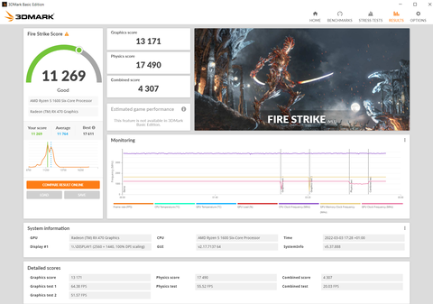

Power limit +50 kell hogy tartsa a stabil 1000mhz-t
Czimby
Steve_Brown
#1497
Inkább az elért teljesítmény növekedés érdekelne mint a hőmérsékletek
Czimby
Steve_Brown
#1495
Superposition, 3D Mark, Furmark eredményeket is megoszthatnád, kíváncsi lennék mit sikerült kihúzni belőle.

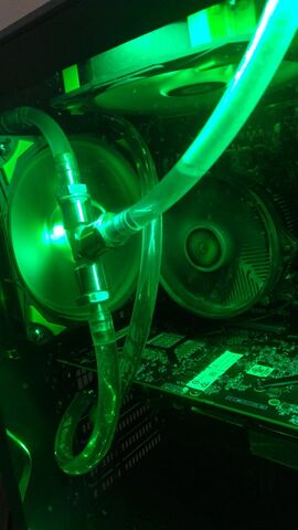

#1330
Na igen, ha nem akarod szét barmolni, akkor mehet a hivatalos módszer. Én alapból hibásan vettem az enyémet kb 2 éve, azért szedtem szét egyből.
T idomot én a cégtől hoztam, szóval passz
Csöveket én a közeli városban lévő üzletben szoktam venni (hívjuk úgy, hogy a kisvárosi obi). -
fatpingvin
Steve_Brown
#1331
99% biztos vagyok benne így kép alapján hogy a válasz igen, de mivel nem vettem kézbe ezt az AIO-t, ezért nem tudom biztosra mondani.
fatpingvin
Steve_Brown
#1322
nem, általában van a pumpa burkolata alatt egy utántöltő nyílás. ott érdemes kiforralt desztvizet tölteni bele, vízkőmentes edényben forralva.
Steve_Brown
#1322
Egy ideig így csináltam ahogy ebben a videóban látható, viszont átváltottam T idomos megoldásra. Ez valamennyivel egyszerűbb, megtöltöd, megrázod kicsit, néha elindítod a pumpát, és ezt addig csinálod, amíg meg nem telik. Nekem van rajt hagyva cső, load alatt mindig meg szokott emelkedni kicsit a vízszint.
Viszont ha már meg lesz a második AIO-m, akkor vissza váltok az első módszerre.
Steve_Brown
#1322
Én pumpát-blokkot szoktam szétszedni, amúgy is illik takarítani a trutyit 5-10 év után a blokkról. Nem kell fullra tölteni, amúgy sincsenek teljesen feltöltve. Sima desztvíz elég bár kis mennyiségben totál mindegy mi van benne pluszba töltve..

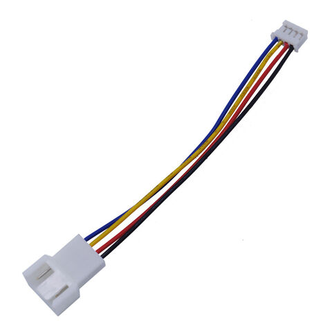

Fújd meg valamilyen ventivel és kiderül mit igényel. néhány wattot (nagyon max 15) kell disszipálni, szerintem elég ha kap egy kis huzatot.

nincs azzal semmi baj sztem csak meg kéne fújni valamivel. mondjuk egy kicsi laptop ventivel.

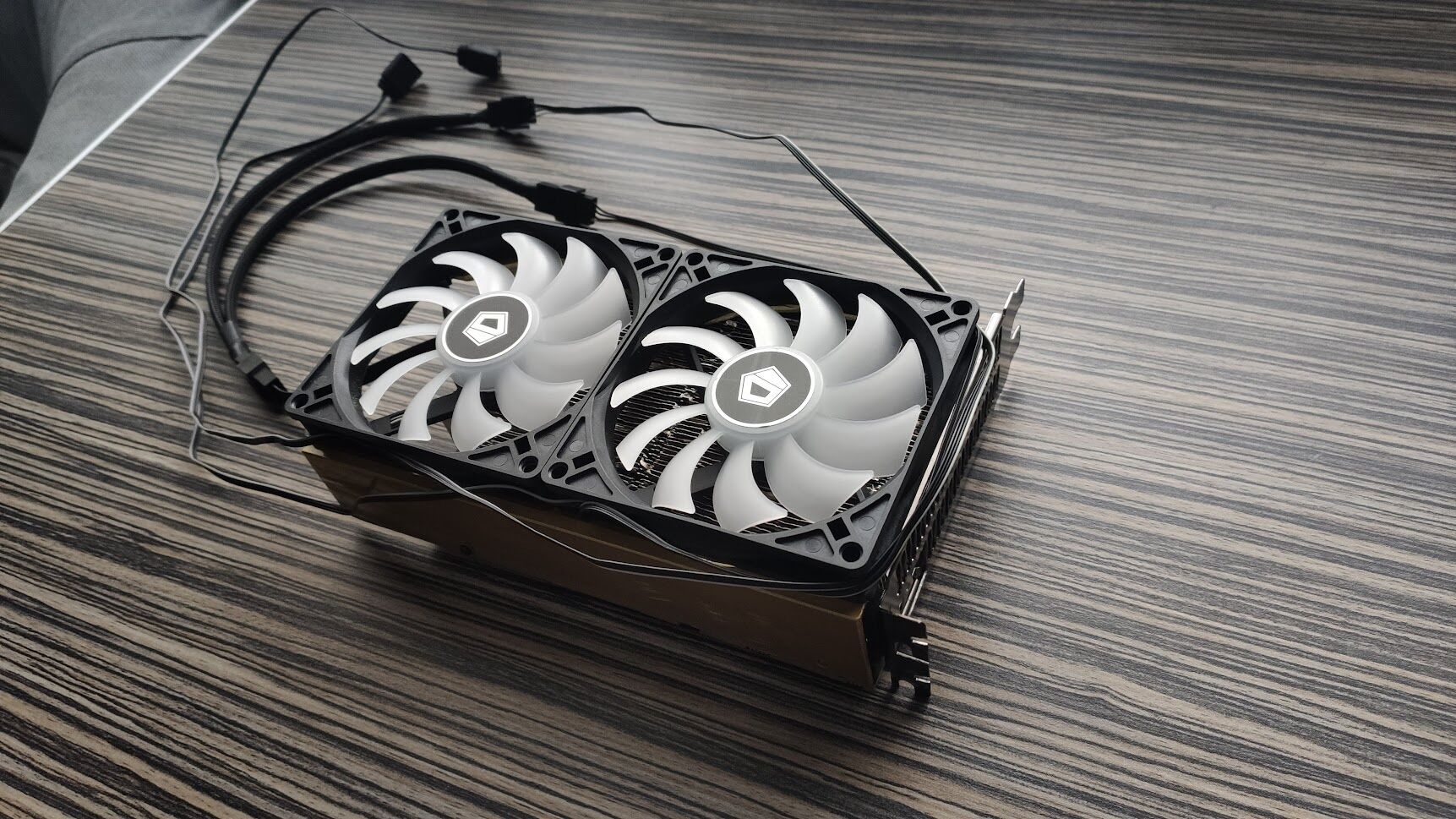

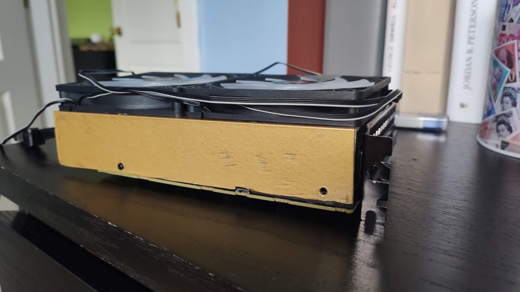

Én inkább moddoltam:
ver 2: léghűtés : IS Cooling 92mm 15mm magas, 2 db
Terhelésnél 70 fok bicit becsúszhat minivel rövid időre 70 fok fölé 72 volt a max.
Venti nem hangos, ház egyik ventije ami fúj a lap VRM hűtőbordáját hangosabb. (CPU venti szinkron megy de rátettem egy silencert)1cm-el alacsonyabb, mint sztenderd 25mm-es ventikkel

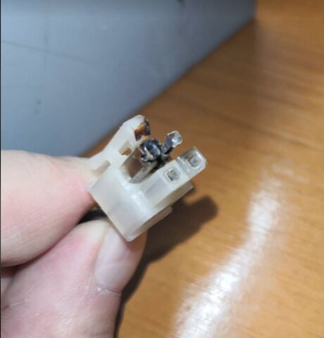

#1225
Van 2 mi 8-am és blower ventikkel szeretném hűteni (az egyik saját, másik ismerősnek készül). A sajátomnál nem sajnáltam a tápom 8 pines csatlakozójáról levágni a kis tartó körmöt, hogy összetudjam dugni, merthogy a műanyagozás után sok hely nem maradt a csatinál. Erre gondoltam megoldásnak, hogy szerzek egy 8 pines PCIe hosszabbító kábelt. hogy azt bedugom mielőtt összemelegítem a kártyát és a ventit, majd a kint maradt részbe már könnyen beletudom dugni a tápkábelt
De erős ellenjavallatokat kaptam, hogy ha nem akarok magamnak rosszat, akkor inkább ne
Így marad a másik esetben is a köröm levágása, vagy már a műanyagozás előtt bedugni a 8 pines csatit
_PetZ_
Steve_Brown
#1223
"Például itt lehet kapni egyedi, kisellenállású kábelt."
Köszönöm a linket
, az Úrral egyeztettem és erősen javasolja, hogy ne akarjak ilyen kábelt használni huzamosabb ideig. Egy-egy teszt erejéig még oké, utána meg el kell felejteni.
Így marad a műanyag kivágása + a tápból jövő 8 pines csatin lévő kis köröm levágása vagy még a műanyagozás előtti bedugás

3dmarkban lehet, superpostitionba meg gyorsabb.
Játékok alatt biztosan gyorsabb egy titanx egy furyx-nél. Vram sem limitálja. Win11-el teszteltem szóval lehet az is beleszól bár direkt win11-es drivert raktam fel (quadro m6000)
Spec szerint amúgy gyengébb, kevesebb core, kevesebb ram sávszél de támogatása jobb.

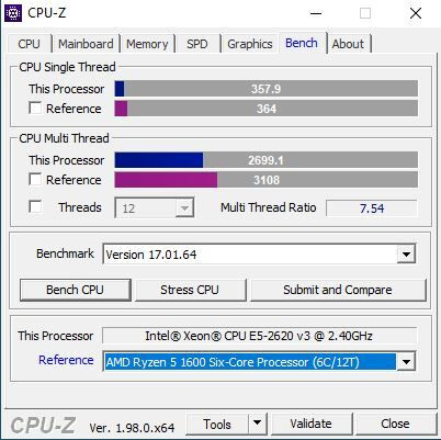

Az 5000 FT-os all core turbós 2620 V3-mtól csak alig jobb az 1600X ... 40 USD-ért meg 10 magos 2666 v3-at lehet venni, egy szálon nem jobb, de sok szálon igen...
Smithy87

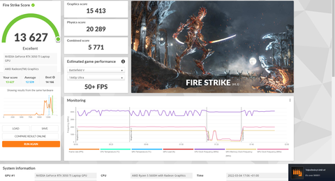

Jóó 4 generáció és a lenovó el is engedi a normál tpd 45w a long boost meg 60 körül ha jól emlékszem
Steve_Brown

5600H van írva a képen

#1097
Szerintem ugyan az, mint a normál 4 pin PWM-é csak kisebb

S9300 x2 R9 Nano biossal. Hűtéssel kell valamit csinálni, mert néha a core clock bezuhant 900 alá

Time spy-t jobban meg tudok itélni. De gondolom nem rossz. A 3050 TIm-ra a notiban mond bfV re 60+-t ultrán de az Time Spy
kenand
