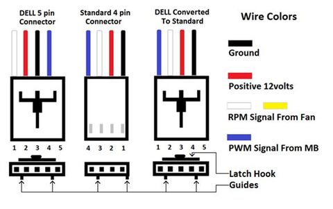

Hogy mindenki lássa:
A ventik csatijában a pineket át kell pakolni, mert a DELL más kiosztást használ mint a standard!Nagyobb tűvel a kis kivágásokon át csak be kell nyomni a kis fém pöcköket,
és ki lehet húzni a pineket.
Utána visszahajtani őket(felfelé álljanak, be tudjanak majd akadni),
és betolni a csatiba, már a jó sorrendben. -

Ezt megcsinálom , nem nagy kaland átpakolni a pineket.
Így már lehet alaplara dugni, ha a kártyára akarod akkor kell a korábban többször linkelt átalakító.
Itthonról
Vagy egy rossz VGA-ról lementeni a venti csatiját és átforrasztani.Ezen a kártyán mindenképp kell barkácsolni, csak nem mindegy mennyit.

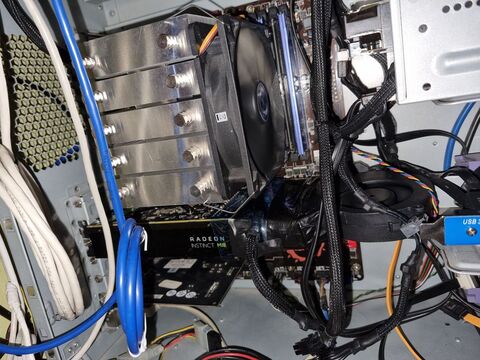

A DELL blower ventivel nagyon jó eredmények születnek!
50%-on hajtva, 56C a VRM!!!
Igaz hallható, de nem hangos azok szerint akinek már van ilyen.PET palack hajszárítóval rázsugorítva
Én megpróbálok rendelni ilyen ventit! (Kb 1000Ft/db)
Ha valaki mást is érdekelhet dobjon privit, és felveszem a bolttal a kapcsolatot.
Hátha több darabnál már szóba jöhet a nemzetközi szállítás. -

Még mindig hűtés
Ha valaki szert tud tenni Dell Optiplex SFF 790, 990, 7010 hűtőre az is elég jól muzsikál a kártyával.
Csak kicsit hangos, de 50%-on is csak 80 fok a GPU és 65 a VRM vele teszt alatt.Itthon nem találtam, de lengyeleknél nincs 1000Ft/db ez a hűtő.

Aki teheti hátulról fújja a kártyát, mivel ezen a kártyán a VRM a legforrófejűbb, és sok esetben amiatt droppol!!! Hátulról fújva kb egyforma hőmérsékletű a VRM és a GPU, nincs közte 15 fok különbség, és mondjuk így a GPU +5 fokkal melegebb de a VRM-meg 10-el hűvösebb.
Lengyel srác tapasztalataiból fordítottam.
Újrapasztázás és padozás 3-5 fokot tud hozni, 1mm vastag padokra van szükség. -

Temp at the turbine at 100% 63 ° C in the benchmark.
In games at the turbine at 50-60%, it does not go to 70 ° C and I have not replaced the paste yet.
Interestingly, the Dela turbine already had the same connector as in the GPU, but the wires were in a different order, it was enough to pull out and put them in the right one and it's ready. -
Czimby
As for the temperatures, I quickly got something like this:
As you can see in the photos, the housing is open, the temperature in the room is 22.4 degrees, the fans are set to 100%:
- max temp in tests - 70 degrees
- max temp in games - 54 degrees (fhd, forza 5 after 40 minutes of playing)
- max temp in tests after voltage changes - 65 degrees (settings someone threw here earlier)
- max temp in games after voltage changes - ran out of time. -
