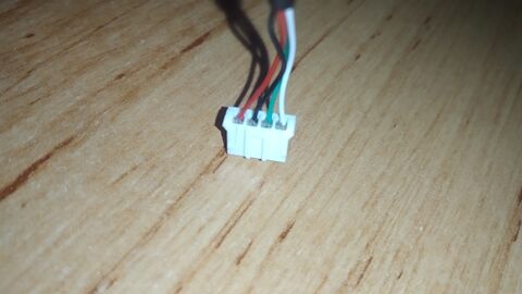

Meglett a probléma oka!Sok kihúzkodástól a csatlakozó fehér háza felcsúszott a pineken. Simán lejjebb tudtam nyomni 4-5mm-t. Nincs ragasztva a pcb-hez a csatlakozóház.
Ha a venti be van dugva, nem lehet lejjebb nyomni a házat. Csak kihúzott állapotban.

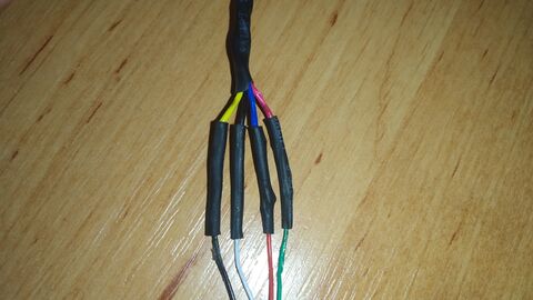

A forrasztóállomás
280°C -on volt.Zsugor volt vezetékenként, és még egy vastagabb zsugorral is be volt fedve a négy egyszerre.
A kábelek azért néznek ki nem szépen, mert a külső zsugorcső eltávolítása közben sérültek. -

Szuper, lehet kinyírtam az egyik vga-n a venti vezérlést.
Rakta fel valaki a bower ventit a vga kártyára? Úgy hogy ő szabályozzon?
Foxconn DC12V / 0,75A
Labortáp szerint 0,6A vesz fel 12V-on.A blower ventit ez alapján kötöttem be:
[link]De itt is ugyanez látható:
[link]Tehát
Dell:
Fekete: 0
Piros: 12V
Sárga: rpm signal
Kék: PWMEz lett egy egérből bontott csatlakozóra aplikálva.
Fehér: 0
Zöld: 12V
Fekete: rpm signal
Piros: PWMItt az átalakulás:
Rádugtam a vga-ra, és meg sem mozdult.
Visszatettem az előző ventit, és az sem ment. Pedig mielőtt nem csináltam meg a cserét, ment frankón.
Labortáppal indul a venti (fehérre a 0, és a zöldre a 12V).
Tudja valaki hogy mi a pinout-ja ennek a vga-nak?
Vagy lehet sok volt a 0,6A a vezérlésnek?
