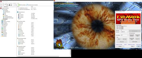

Nem gondoltam hogy ennyire bírja, akkor ha be tudom vizezni és szépen 70 fok alatt tartom az elég lesz neki, csúnyán tolja ki a hőt a blower a kártya kimeneténél, utoljára ilyen élményben az X1950XT-vel volt részem.

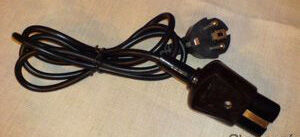

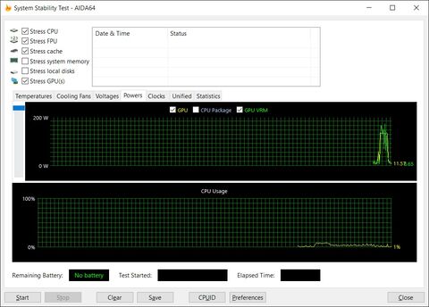

Igen hasonlóan vastag kábele van a porszívómnak is ami 1200W-os, a 8 pines 4 fázis, egyenként el kell bírjon egy ilyen kábelnek simán 5A-t, ezzel nincs baj, a VRM az ami nem birja el szerintem, legalábbis a videókból ez jött le.
Az aida64 ha megbízhatóan számol akkor azért itt nem mutat olyan hatalmas fogyasztást egy rövid furmark, burn in nélkül természetesen, ~134W.
Nekem egy öreg talán lengyel melegszendvics sütőm volt, ott picit vastagabb kábel volt, de 1500W-os volt a cucc, a kábel tudott melegedni
Talán még emlékeztek a régi vasaló dugós csatlakozásra? Na ez is olyan volt.
Találtam is egy képet a dugóról a tövétől még ugy 20-30cm-re érezhetően meleg volt a kábel 10perc üzem után már.

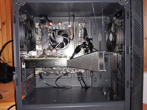

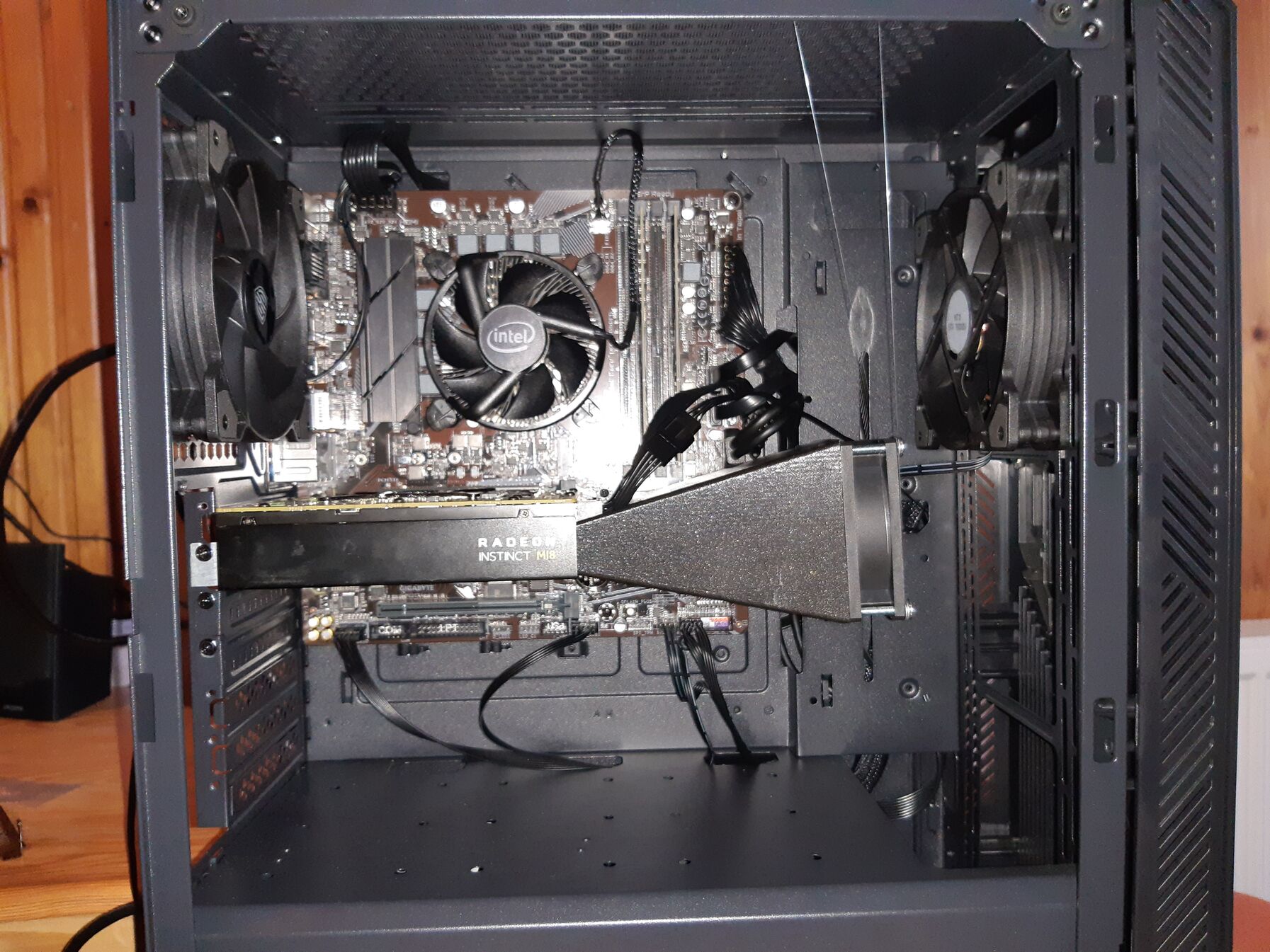

Működött is bár a hűtés még csak rá van dobva. Ez egy s7100x majd kap egy szép plexi házat ha már a hűtés meg van oldva. Amúgy a kis szar highon 1440p ben 26 fpst tolt heavenben rádobott hűtővel

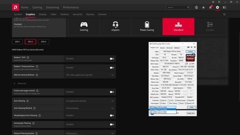

Ha nem számít a DP port akkor nem kell rá igen, de ha onnan akarsz videó kimenetet akkor viszont mindenképp kelleni fog egy másik bios.
Miyconst Discord szerverén fent van pár infó:
- Display Port does not work with the stock BIOS.
- Overclocking is not possible with the stock BIOS.
- The GPU works with FirePro W7100 BIOS.
- Display Port works with W7100 BIOS.
- Overclocking is not possible with W7100 BIOS either.
- With W7100 BIOS the shaders count gets cut to the number of W7100 shaders.
- The GPU is a very good overclocker, but only possible with custom BIOS mods, using Tonga BIOS editor. -

De vettem egy ilyet [kép] igen igen az ott egy fullos mxm csati

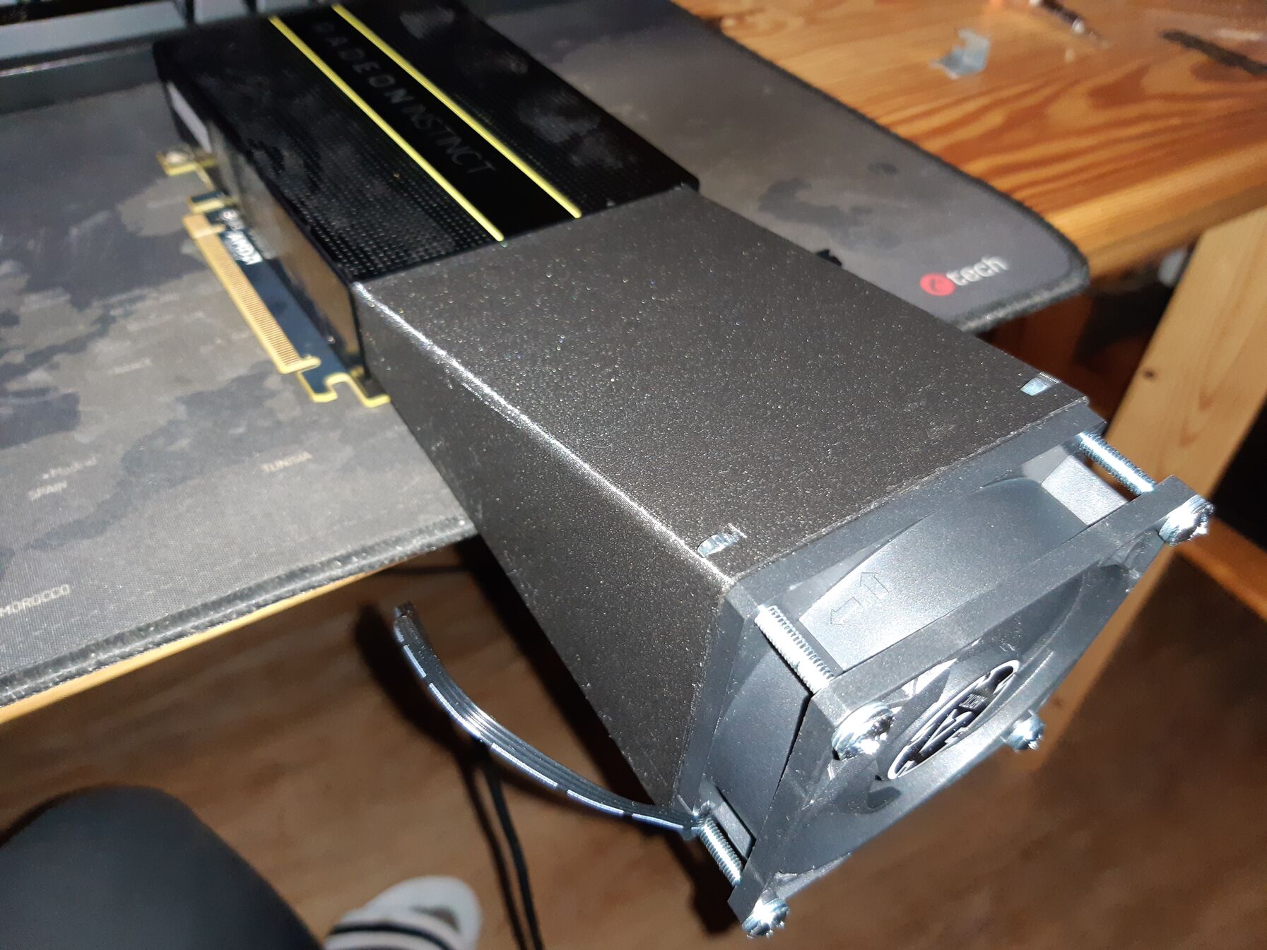

#973
Igen, ARK már megy.
Nyomtatott adapter+ADDA 0,5A-es ventilátor 75°C viszont nem halk. De csak 70-75%-on van a venti sebessége.
2D-ben teljesen csendben van.
Kíváncsi leszek a blower-re.450W-os FSP viszi. Coil whine van, nem kicsi.

MasterDeeJay
#643
Ha rátenném a 2 szerver ventit az arctic helyett, szerintem maxon nem menne 55-60 fölé
de hangos lenne -
Czimby
MasterDeeJay
#629
Mennyire volt hangos nálad ez a setup?
Van 4db ezekből a ventikből, lehet akkor én se veszek semmit hanem kipróbálom ilyennel. -

MasterDeeJay
#629
Az a 3D nyomtatott cucc is jól illeszkedőnek tűnik.

#597
Ahogy olvastam a discord szerveren alap bioson nem ad képet miniDP-ről illetve UEFI támogatás sincs. Elvileg modolt MI8 bios kell rá és akkor elvileg mindkettő működni fog. Na majd kiderül
ace666
MasterDeeJay
#594
De lettek AMD procik...
Nekem is úton van egy 9300X2. Legroszabb esetlben annyiért csak elviszi valaki.
Miyconst discordján azt írják, hogy valmelyik MI8 biost kell rátenni force-olva, akkor felismeri a radeon driver , megy a minidisplay port, és valakinek a crossfire is. -
kenand
MasterDeeJay
#591
Igen ez az, lehet tényleg megfáradt és egy 750Ti-t még bír, nano-t már nem

#578
Köszi, a launchert kellett volna betallózni.
Superposition benchmarkban milyen beállításaid voltak?Superposition bench nálam crash-el folyamatosan 1050 mV-on, ha defaulton van 1200mV akkor nagyon elszabadulnak a hőmérsékletek...
Bench lefut, de 82 fokig elment... -

Ááh értem, azért ettől még így is izgi, hogy össze lehet-e fogni CF-be a 3 GPU-t. Nem lehet hogy az a baj, hogy nem egyforma GPU-knak ismeri fel őket, ez nem kritérium CF-hez?
Miyconst flashelt Mi8 bios-t 9300X2-re, úgy elvileg megoldható, hogy 3 ugyanolyannak látszó eszköz legyen a gépben, ha valakinek vannak ilyen kártyái.
Mindenesetre nagyon érdekes lenne ha sikerülne valahogy összemókolni, még ha stresszteszt nem is futna 750W-os táppal, de produkálna életjelet (aztán majd venni 1200W-osat
Na meg ha a 9300X2 minden esetben képes lenne pro duo-ként működni, akkor azzal a kevéske VRAM problémája meg lenne oldva. -
dbj19
MasterDeeJay
#515
Hogyan sikerül hűteni mindent egyszerre?
Jól értem, hogy akkor most Mi8 + S9300X2 van összekötve? Mindenre ugyan azt a bios-t flasheled, hogy működjenek így?
És mi lesz a következő? 2*9300x2+Mi8 és megalkotod az absolute beastet a kontinensen?

). Miyconst-nak például a ventilátoros verzió van. Kérdés, hogy ez mennyire elég neki. Majd talán később csinál erről is videót.
