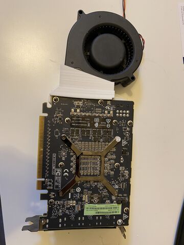

Ha csak egy tengely mentén akarod skálázni, pl a magasságát növelni, azt általában tudják a szeletelő programok is, amivel a nyomtatónak generáljuk a kódot a modellből.
Persze ilyenkor pl torzul a kerek furat és ovális lesz... nyilván itt nem nagy gond.Ha más méretű és felfogatású ventit tennél rá, akkor inkább érdemes újra rajzolni egy ilyen egyszerű modellt... Ezek az STL fájlok már nem valódi testmodellek, hanem háromszögekből összerakott héj, nem olyan egyértelmű szerkeszteni őket.
Ha megírod, lerajzolod pontosan mi kell, megcsinálom szívesen. -

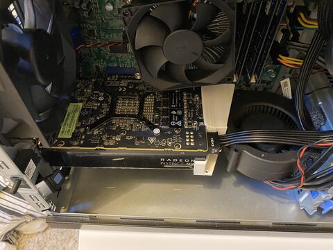

Rajzoltam egy nyomtatható adapter a Foxconn blowerhez, hátha jól jön valakinek.
AMD Radeon Instinct MI8 adapter for Foxconn J50GH (DELL) blower fan

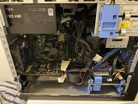

Smithy87: én is egy dell T1700-ba akarom tenni.Ma jött meg a kártya meg a nagyobb táp is, de a kártya hossza miatt a házat is moddolni kellett, mert elöl-alul voltak a hdd tartó fiókok. 27cm plusz a hűtés, ha blower megy a végére.
Az ebben levő xeonban nincs igpu, még egy vga meg nem fér bele, szóval másik gépen próbáltam biost frissíteni. Egyelőre sikertelenül, adapter not found hibára fut az amdvbflash, radeon driver nem megy fel, device manager felkiáltójelesen látja. Ez eg uefi enableddel telepitett gép…
Holnap megpróbálom egy friss windowssal, másik lapban…
Marhára melegszik terheletlenül is.. -

24v radiális 100mm golyóscsapágyas ipari venti 12v-on.
Játékok közben 70 fok alatt, tesztekkel 75 fokif elmegy zárt házzal. Kéne egy step-up converter, hogy kicsit gyorsabban forogjon a venti, így egész halk.Dell T1700 a gép, rövid nyomtatott adapter, így fér be
