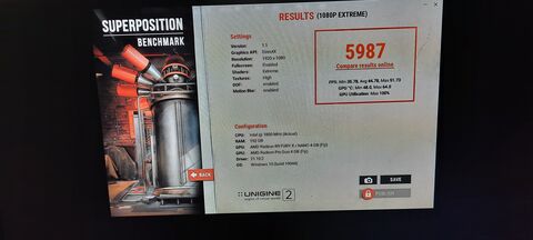

Furmark GPU hűtés tesztelésre jó, nem valós terhelés. Nincs jelentősége. Stabilítás tesztre sem megbízható, elavult.
Superposition az ami használható max ramkihasználtsággal. -
Ha ha ha
Köszi!
Kíváncsi lennék vajon egy vram igényesebbe mennyire esik vissza. Mert ugye superposition nem maxolja ki a vramot mármint az 1080p extreme nem és ezzel együtt a pcie sávhoz sem nyúlkál ami az egyik gyenge pontja a 6500xt-nek a másik meg a vram sávszél amiből bizony mi8 el van látva rendesen. -

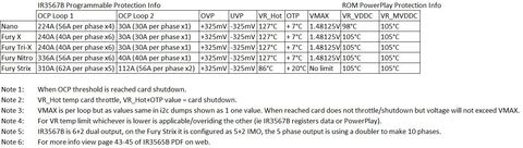

224A a limitje a VRM-nek azaz 1,2v-nál kijön a 270w tdp limit ami egy igen kemény limit és nem fogja átlépni.
Az egyértelmű hogy valamit limitál, ezért is szokták alulfeszelni. A következő generációja a vega56/64 egyértelműen gyorsult alulfesztől, ott is a limiter szólt bele a dolgokba. Furmark helyett inkább superpostitionnal tesztelj hogy a vram is legyen kihajtva, hbm is zabál rendesen.
Azaz itt rakás dolog beleszól nem csak a fesz/áram, gpu is igazából 65 fokon érzi jól magát, 75+ foknál már throtlingolhat.

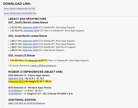

Javítottam a cikket, Win11 alatt nem kell registry hack, gyakorlatilag eddig mindegyik kártyát szépen kezeli (Teslákat vagy akár mi más kártyát) lenyíló választómenüből.
Ha valamiért valaki ryzenes modern (vagy akár milyen modern AMD vga amit a nimez nem tud) intvga-val akarná használni azaz azon keresztül akkor előbb a nimez féle moddolt drivert kell felrakni ami leszedi a ryzenest majd külön eszközkezelőben kézzel kell felrakni a ryzenhez valót. (ryzenes drivert ki lehet csomagolni 7zip-el jobb gomb kibontás vagy a 7zip file managerben exe-én állva kibontás gomb)
Tehát a lényeg hogy lehet fent az új AMD driver és a nimez féle moddolt is párhuzamosan! Viszont így lehet nem fog működni az amd control center. (furcsa módon nvidiánál nem megy két nem egy forma driver egyszerre)Win10 és Win11-hez is MI8-nak és S9300x2-nek is az alábbit teszteltem le és működött:

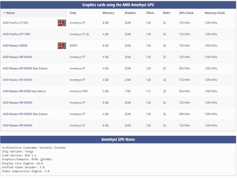

Kissé el van írva a típusszáma, rázoomolva S7100X a típus.
https://www.techpowerup.com/gpu-specs/firepro-s7100x.c2860
Gyakrolatilag ugyan az mint egy AMD Radeon R9 M390X csak 8gb rammal nem 4gb-al.
Asztali megfelelője R9 380X(R9 285X) de alacsonyabb órajellel és fogyasztással azaz inkább a mobil verziója az R9 380X-nek, 2048 core 256bit.
A shopban kétféle van talán más más rögzítéssel, azt nem igazán értem. -

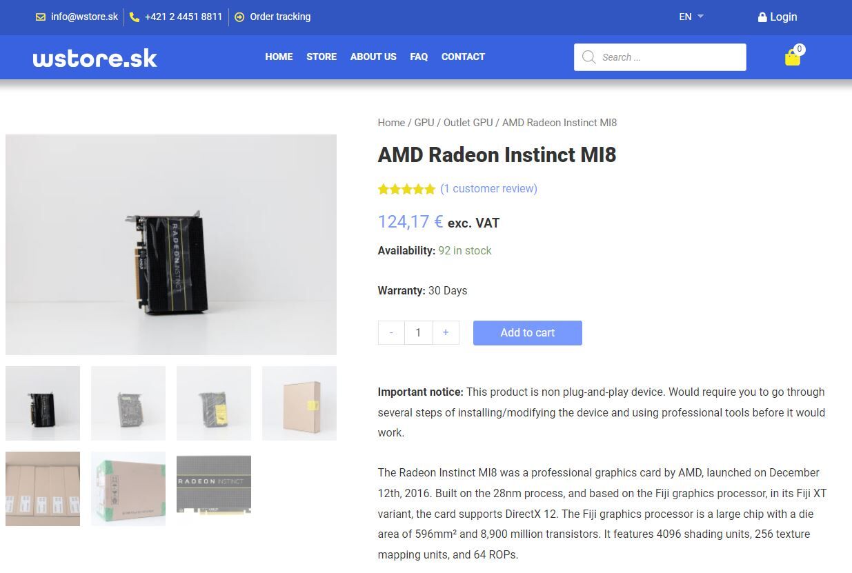

https://www.wstore.sk/store/
Lehet érdemes feliratkozni a hírlevélre (ha van olyan) hátha küldik hogy mikor mi van. -
fatpingvin #892 üzenetére
39eft, azaz most ugye forint gyengesége miatt ennyi.
Na máris out of stock. -

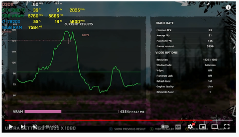

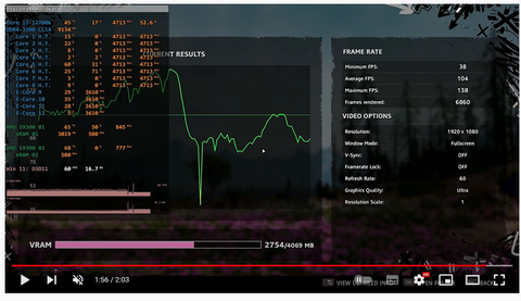

AMD FirePro S9300 X2 runs Far Cry New Dawn benchmark in CrossFire
Ez eléggé bízható, CF megy rajta de van egy bazi nagy esés benne.
Ez meg egy 1080ti:
Ha az az esést nem számoljuk mint min fps akkor bizony ellenfele a 1080ti-nek legalábbis ebben a játékban. Ami azt jelenti hogy a több játékban is működik rendesen akkor jó ár érte tekintve hogy egy 1070-et sem kapni a 9300x2 áráért. -

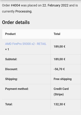

Lesz róla cikk mert rendeltem én is egyet.Smithy87
Ha mersz barkácsolni akkor most a 9300x2 48eft szlovák webshopból 1 év garival [link] miyconst30 kuponnal február végéig. De kell neki erős táp és hűtést is meg kell rá oldani valamint 1 dp portja van csak ezért érdemes másik kártyán keresztül használni. Teljesítményre GTX1060 felett, 2 gpu-t működésre bírva pedig RTX2080 felett van valamivel. -

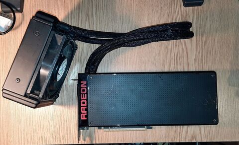

9300x2 6000 USD induló ár, a Duo meg 1500 USD -
Smithy87 #692 üzenetére
Két R9 Nano-nak egybe, asztali megfelelője nincs. Ha megy a CF rajta rendesen akkor teljesítményre RTX2080, ha nem akkor GTX1060-1070 között.
Mondhatnám hogy a Pro Duo-nak de az inkább két FuryX, teljesítményre hasonlóak.
Ha bírod hűteni meg tápod is van hozzá akkor ajánlom. -
