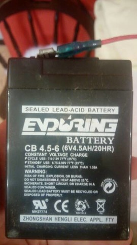

én is most vásároltam egy ulg3.8b1-et, egy valószínűleg halott akkun próbáltam ki.
De mivel 10,7 V mérhető az akkun, gondolnám, meg kellene próbálnia tölteni normál vagy impulzus-töltési üzeben.
Viszont csak a standby LED világít, ha nyomogatom a mode-ot, egy-egy pillanatra vált csak át valamilyen töltésre, aztán visszaugrik standby-ba.
Érdekelne, hogy hibás-e valóban a töltő.
Előre is köszi. -
Kernel
Nem hiba elvileg, gyakori eset a topikban.
Egy ilyen automata töltő képtelen megállapítani, hogy nem 6 V-os akkuval van dolga, hanem egy lemerült 12 V-ossal. Ha lenne rajta egy váltókapcsoló, vagy menüben lehetne kényszeríteni, akkor igen.
De egyszerűen megoldható, 12V dugasztápot rákötni az akkura, rövid időre. Utána mehet rá az automata töltő.
Vagy egy másik akkuval felhúzni. Ezt egyesek félreérthetik, nem azonos a bikázással, amikor szikrázik a kábel, a nagy kiegyenlítő áramtól. A lemerült akkunak ugyanis nagy a belső ellenállása, alig vesz fel áramot, egy vékony vezeték is elegendő.

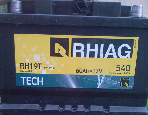

Az én 2 éves Exide Premium akksim ugyanígy halt meg. Tökéletes indítás mindvégig az élete folyamán majd egy este beálltam a garázsba reggelre meg halott volt az akksi. 10,8V feszültség volt benne. Már nem lehetett életet lehelni bele. Hirtelen halál.
Kernel
Nincs különösebb titka, az autóakkuk elhasználódásának leggyakoribb oka egyébként, ha megkérdezel egy eladót egy akkus szaküzletben.
A lemezekről elkezd leválni az anyag, ami a cella aljában leülepszik. Először csak kicsit vezet át, mintha mondjuk folyamatosan terhelné egy kisebb izzólámpa. Majd egyre jobban, míg teljesen zárlatos lesz.
Ezért is találták ki az idők során, hogy valamiféle tasakos burkolattal fékezzék a jelenséget, vagy egyéb technikai újításokkal, adalékokkal stb. Ilyen részinformációkat lehet találni a neten is, amiből összeáll az egész. Nem egy komplikált dolog.
Sőt, olvastam már házilagos akkumosásról (vagy Youtube), amibe én nem mennék bele, vagy léteznek profi mosóeljárások is, aminek épp ez a célja, hogy az üledéket kiszedjék.
Hibamegállapítása is egyszerű, egyrészt mérések alapján lehet következtetni, valamint töltés közben is látszik, hogy a hibás cella kevésbé pezseg, végül már egyáltalán.
Legalábbis, miután ilyenkor mondjuk elkezdi tölteni az ember valamilyen buta, de erős töltővel, amitől jól pezsgésbe jönnek a jó cellák. De ez már nem segít rajta.

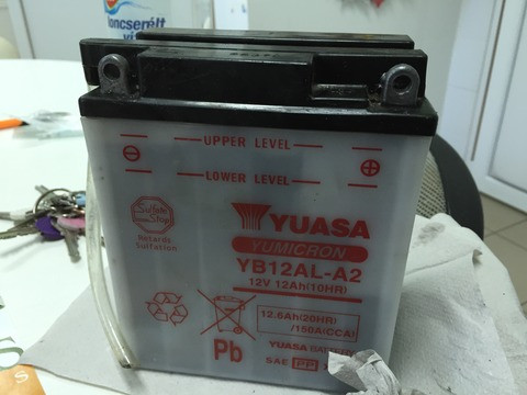

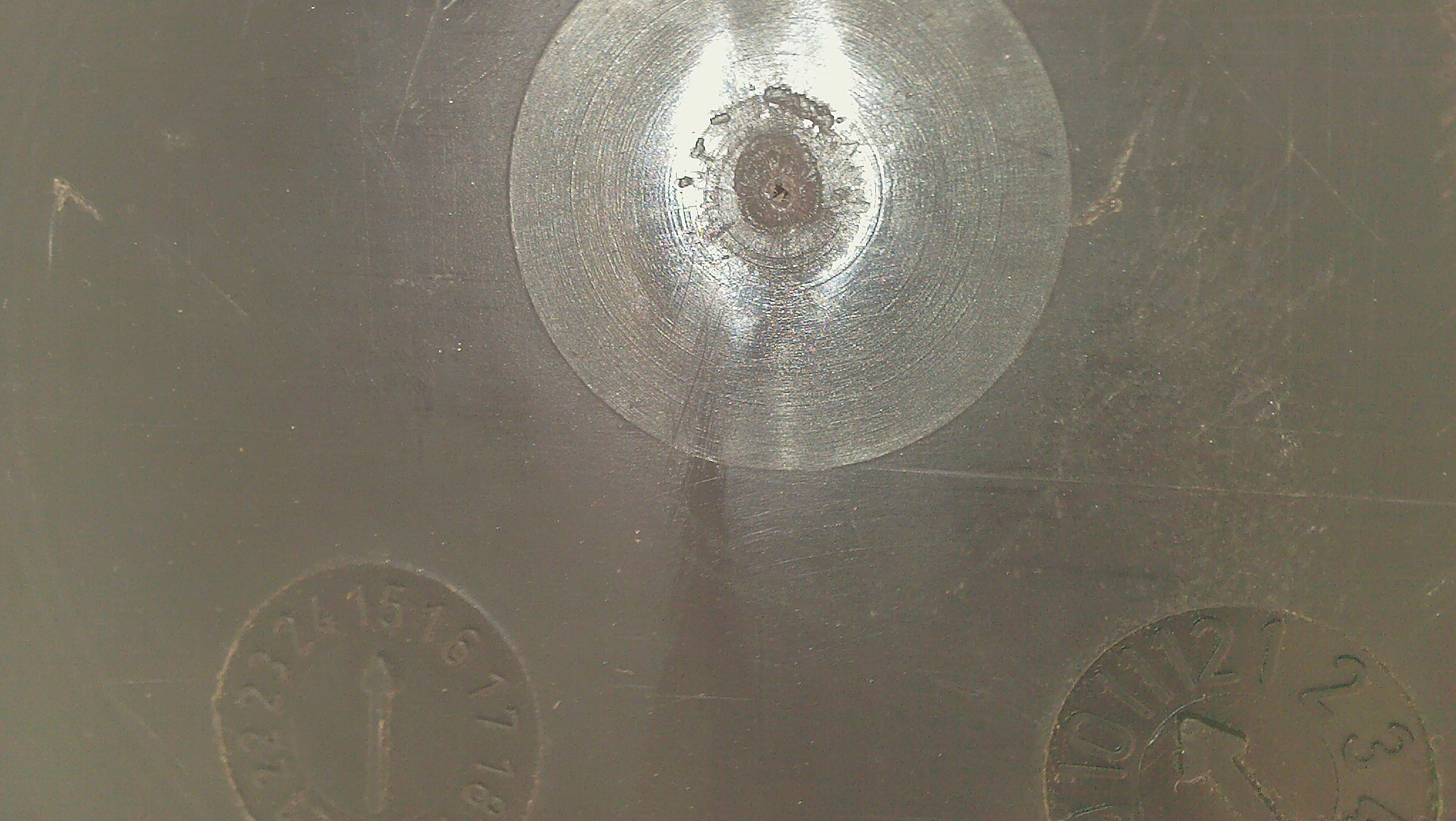

nootropil
Hmm Ismételten nagyon köszönöm a hozzászólást és, hogy foglalkoztál a témával.
Mindig mikor már azt képzelem hogy legalább felhasználói szinten értek a töltőkhöz, rá kell jönnöm hogy nem ..
Mostanra teljesen biztos , hogy kuka a Yuasa .. tegnap mentem a motorral (14,4 V-tal tölt különben lemértem)
ma nem indult .. 15 percre volt időm tölteni.. 3. led ig ment a CTEK .. ekkor pöc-röff.Tehát úgy gondolom az akkum nem képes tartani a töltést ..
Teljesen összezavarodtam különben.. most akkor az ólomsavas Yuasa-t 14,7 V-tal vagy többel kellett volna tölteni vagy többször mint 1 héten 1 ? sztem inkább sok volt a töltés .. talán .
konklúzio:
Megrendeltem egy AGM rendszerű Vartát igaz csak 10Ah de motor könyve szerint ok.szokásos kérdés: Az AGM akkor mehet a CTEK AGM programján ? (motor ikon + AGM) így elvileg 14,7-l tolja
Köszi
Brogyi
nootropil #2327 üzenetére
Nem tudok rögtön reagálni, de ezért is jó a fórum. Az eseted elég érdekes, mert a töltő is és, az akksi is márkás. Sajnos én azt mondanám a te esetben a CTEK nem biztos, hogy a legjobb választás. Az akksi problémát én nem feltételezném. A megoldás se olyan egyszerű. Rágódtam rajta egy picit. Leírom én mit is csinálnék, ami persze egyedi, és nem szentírás.
A fénykép alapján már gyanítom nem csak víz távozott. A nagy folyadékhiány miatt. Először vizzel pótolnám, mert mindenki ezt javasolja, majd feltölteném. Utánam jön a fajsújymérés egy jó cella, és egy vizzel feltöltöttet mérnék meg, és annak fényében savat is kellene adni hozzá. Ez nem egyszerű ha még emlékeztek a kémia órákra. Veszélyes.
A hagyományos akksi több törődést igényel, amit majdnem meg is tettél. Sajnos az 1héten 1x töltés ugyan elegendő csak nem láttál rá a cellákra. Vakon nem szabad átlépni azt a 14,4V-ot. Itt azt feltételezem, hogy akksi jó, csak a CTEK megküldte minden egyes töltésnél nagyobb feszültséggel.
Szóval a CTEK a te estedben nem a legjobb. Ők is a mai akksikra számítanak aminek már kevés a 14,4V.

Sziasztok !
Eszközök :
Aprilia pegaso ie 650 (2001) motor
Yuasa 12Ah (YB12al-a2) akku első üzembe helyezés : 2015.03
Töltő : Ctek mxs 5.0 töltő a gyári csatlakozójával (csavarszem) fixre kötveProbléma :
2 nap állás után a motor nem indul .. töltő feltölti kb 10 óra .. utána pöccre..
Akkut kivettem :
NEM VOLT BENNE ELEKTROLIT .. (SAV) ld melléklet utolsó két cella jobbról még nem volt feltöltveKérdés :
1. Visszatöltöttem desztvízzel : így jó lesz ? vagy kuka.. vagy akku savval kellett volna töltenem ?
2. Valóban sokat töltöttem a CTEK-l .. kb hetente rádugtam egy napra... Sima "motor" módban.. elvileg nem pezsegtethette el... vagy mégis !!??? Brogyi pls HELPui: motorral nem estem .. nem folyhatott ki

Akkor írtam utoljára ide amikor megvettem az Optimate6 töltőt. Az autómba, 1.4 benzines 2003-as Corolla egy EXIDE Premium akksi volt. A gyári YUASA-t váltotta le 2011.10, szóval a gyári 8évet bírt. Gondoltam, hogy annyit nem fog az EXIDE (5év lett). A héten voltam Olaszországba és amikor este akartam elindítani az autót, indultunk volna vissza, meg se nyekkent. Motorháztető felnyit, a zöld varázsszem zöld. Este 8kor külföldön nem kívánom senkinek.Voltak segítőkész emberek. Amikor látták, hogy nem tudjuk elindítani az autót és próbáljuk betolni, már állt is oda és vette elő az indítókábelt. Simán be is indult, de bizonytalan volt az áramellátás. Próbáltam menni egy karikát a parkolóban, hogy töltsön kicsit, de felvillant az ABS jel, vibrált a beépített GPS kijelzője és a szervó is elment néha. Így nem lehetett elindulni vele. Assistance volt az autón 2016.09.11-ig, még utoljára megadta a Toyota, mert 12éves korig adják ha márkaszervizben van szervizelve. Felhívtam őket, hogy valószínű tönkrement az akksi és mi a módja ennek, hogyan tudnak segíteni. Küldetek trailer, mondja az olasz, hogy elviszi a garázsába és holnap beviszi a szervizbe. Mi meg ott maradtunk csomagokkal. Azt ígérték intéznek taxit és szállást. Másnap szóltak, hogy kész az autó, lehet érte menni. Aztán elbuszoztunk, meg sétáltunk kicsit. 200EURO volt az akksi csere.
Azt mondta az olasz pasi, hogy akksi kuka, szóval betettek egy újat és megtisztították a generátor csatlakozóját, mert el volt korrodálva és nem volt megfelelő a töltés. Mutatta multival, hogy most 14.15V a töltés és az perfektó
A gyári akksim úgy ment tönkre 8éves korában, hogy egyre nehezebben indított. Megrendeltem az EXIDE akksit és pár napig még simán tudtam használni az autót amíg megjött. Ez meg minden előjel nélkül, pont aznap amikor indultunk volna haza külföldről, se kép, se hang, meghal. Lehet a hosszú út tett be neki, vagy a nagy meleg a parkolóban? Passz. Ez nagyon bosszantott.
Amit beletett az olasz akksit, RHIAG TECH 60Ah 540A. Ahogy utána olvastam az ez egy nagy cégcsoport, pl. a Láng Kft. is az övé és az EXIDE gyártja, gyártotta az akksikat neki. Mert nem igen találtam eladót már, csak ebay-t dobta ki a google, szóval ki tudja mikori, vagy mennyit állhatott. Ránézésre egyébként nem tűnt használtnak. Mivel egy ilyen cellazárlat bármikor bekövetkezhet a hagyományos akkumulátoroknál, ezért gondolkodtam, hogy veszek AGM-et, ott ilyen meglepetés nem érhet.
pl.: Exide AGM 60Ah 680A
VARTA D52 Silver Dynamic AGM 60Ah 680AA kérdésem, hogy ezeknek az AGM akkumulátoroknak mennyi a várható élettartama? És a véleményetekre vagyok kíváncsi, hogy van-e értelme vennem AGM-et, vagy hagyjam a RHIAG-ot ami benne van és megy ameddig megy. Nagyrészt városban használom az autót, hétvégén nagyobb utak.
