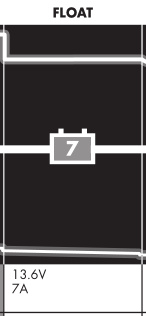

13,6V nál a Ctek nem is tölt
Hanem szinten tart, sensor nélküli pl..
Szerinted akkor elegendő egy akkumulátor feltöltéshez 13,6V? Főleg ha Kálciumos.Az én generátorom nem 13,6V tölti az akkut ez biztos.
Hőmérséklet kompenzálás pedig hasznos dolog [link]
Nem disznek teszik bele, az újabb autók se fix 14.0-14,4V között töltik az akkukat.
Hanem figyelembe veszik a hőmérsékletet.(ehhez elegendő 13,6-13,8V) Ezt remélem csak viccnek szántad..

- Azt, meg, hogy a 7A töltő optimális közeli áramerősséggel tölti a 14 Ah akkut, akkor hiszem, ha látom lerajzolva vagy ellenőriztem a töltési karakterisztikáját.
- Ezek nem orosz töltők..
Nem orosz töltő, de attól még a 7 A-os Ctek sem lesz olyan okos, hogy a 11 Ah kapacitású akkutól megijedve visszaveszi az áramot.
Ez egy 7 A-os töltő és nem kevesebb, ennek alátámasztására mutattam az ábrát.
Szerintem fórumon ajánlani nem szakszerű dolog, ilyen kis akkuhoz, ezt a nagyáramú töltőt. Ezt én már tegnap is láttam, csak nem akartam szóvá tenni.
Ezek tudható, szakmailag kitalálható dolgok. Először is, az a töltő nem való a másik fórumozó által írt 11 Ah kapacitású akkuhoz. Nem csak azért, mert laikusok részére külön közlik is:
Itt látszik, hogy a 20 Ah-s akkut is igen gyorsan tölti, egyáltalán nem kíméli:
Nem orosz töltő, laikus fanok ezt bizonyára úgy képzelik, hogy a Ctek valamilyen mágikus csodaárammal belelát az akku lelkébe, de ez csak ilyen butaság-alapú dolog, már akinek fogalma sincs a fizikáról.
( 7. fázis 5A a gyártó honlapján, LOL)
Ezt legfeljebb úgy lehetne értelmezni, hogy egyszerűen be van állítva ilyenkor 13,6V CV-korlát és 7 A CC-korlát. Tehát tartja a 13,6 V-ot, amihez ilyenkor már nem kell különösebb áram. Ha azonban bekapcsolnának az autóban valamilyen fogyasztót, azt 7 A mértékig kompenzálni tudná, CC-módban.
Hasonló, mint tegnap írtam az Optimate töltőnél, ahol 200 mA-t adnak erre a célra.
Ez meg, amit máshol kifogásoltak is:
Pedig megvan a logikája, csak a 2. szakaszt nem úgy kell elképzelni, hogy végig 7 A és 12,6 V (ami fizikai képtelenség általában, de minimum állapot- és kapacitásfüggő).
Csak addig 7 A, amíg eléri a 12,6 V-ot. Utána ezen a szinten tart, csökkenő áram mellett. Tehát ugyanaz a CC/CV feltétel, mint fentebb.
A 3. lépcső is hasonlóan működhet csak, de 14,4 V korláttal.

Én mértem az enyémet 1 led semmi, 2 led finoman emeli a feszt és az ampert, 3 Led ha le van merülve az akku vagy rég volt töltve akkor ott tolja neki max ampert, ha nincs lép egyből a 4 es ledre ahol szépen beáll 14,3 14,4V közé ahol jó akku esetén is 4 órát eltölt Normal módba.
És közbe fokozatosan csökkenti az ampert a végén már épp csak dobál rá kicsiket, az 5 ös led csak ellenőrzi 3 percen belül nem esik a feszültség 12V alá.
7 Led és kész. Ott 13,60V és szinte 0 Amper. Szinten tartja az akkut.
Amit ír a Ctek az elírás!Szerinted mennyi az optimális töltési végfeszültsége a zselés akkuknak 25 C fokon?
Ha AGM akkor 14,7V 25C fokon, olyan nincs is hogy zselés.Zselés akku?
Nem zselés, hanem zárt rendszerű. A zselés akku tévhit, amit a gyártók elhintettek. Léteznek kötött savas, úgynevezett AGM rendszerű akkumulátorok, amelyekben az üvegszálgyapotba fel van itatva a sav, így az akksiból eltűnik a folyékony elektrolit, de ezeket az akkumulátorokat leginkább csak a START-STOP rendszerű autókba ajánlják.
A Ctek 7 nél akárhogy nézem nem látok választható 14,2 V ot, akárcsak az 5 nél.
