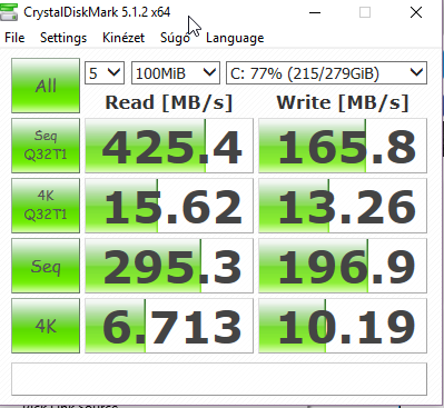

kis átalakítást tervezek a konfigomon:
A raidvezérlőmet eladom: Adaptec RAID 3805 a rajta lévő diszkeket pedig az alaplapra fogom pakolni.
Kérdéseim: Az SSD-m (Intel® SSD DC S3500) mit fog szólni a SATA2-es porthoz?

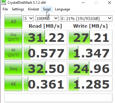

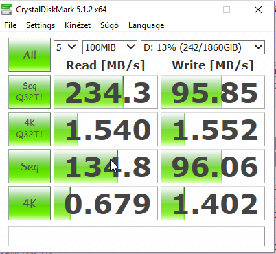

Storage Spaces-el 2db ST32000644NS vinyótól milyen teljesítményt várhatok SATA2 port alatt vagy inkább érdemes az alaplapi raid (Intel ICH10R SATA 3.0Gbps Controller
RAID 0, 1, 5, 10 support (Windows)) vezérlőt kipróbálni?kiindulásképpen csináltam teszteket:
Az SSD ennyit tudott mikor összeraktam a konfigot:ugyanez az SSD ennyit pörög most:
A ST32000644NS:
és egy usb western digital 1Tb-os vinyót is teszteltem referenciaként
Most szétbontom a raidvezérlő kikerül és holnap újra jelentkezek az eredményekkel.
kraftxld(#9734): te előre megmondtad.
