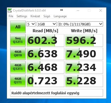

A RAID0-hoz (amin szintén ne tarts semmit, ami fontos és nincs másik mentés róla, mert bármikor elszállhat) inkább az alaplapi RAID vezérlőt használnám, az azért gyorsabb a Windows szoftveres megoldásánál, továbbá tudsz csíkszélességet állítani.
A RAID0 lelke a csíkszélesség és a rajta lévő partíció szektorméretének összehangolása.
1., Ha inkább kis fájlokat tartanál a lemezen, akkor nagyon kis csíkszélességet kell választani. Helytakarékos, és gyorsabb lesz. (Ha van egy 8kB-os fájlod, de 16kB a csíkszélesség, akkor a fájl eleve csak az egyik lemezen lesz meg a fájl - nincs gyorsítás -, ráadásul, mivel az olvasás blokkokban történik, a fájlodhoz a lemeznek a teljes 16kB-os blokkot be kell olvasnia. Ha a csíkszélesség viszont 4kB, akkor a fájl 2 blokkot igényel, tehát lehet külön lemezre írni őket, és ezt a 2 blokkot kell beolvasni, nincs felesleges olvasás.)
2., Ha nagy fájlokat tartanál a lemezen (4MB és fölötte), akkor a lehető legnagyobb csíkszélesség kell. (Ha van egy 64MB-os fájl, 4kB-os csíkszélességgel, az 16384 blokk, az lemezenként 8192 olvasás. De ha 128kB a csíkszélesség, akkor 512 blokk, lemezenként csak 256 olvasás. Ugyanannyi adatra. A HDD-knek ezen I/O műveletek száma a szűk keresztmetszete, tehát nagy fájloknál a nagy csíkszélesség sokat dob)
3., Szektorméret. Ha megcsinálsz egy RAID0 tömböt, bármekkora csíkszélességgel, akkor az adott tömböt formázni kell, teszel rá egy partíciót. Windows alatt vélhetően NTFS (ritkábban ReFS) lesz a partíció, ahol szépen állítható a szektorméret. Ennek igazodnia kell a csíkszélességhez. Miért?
Ha a csíkszélességed mondjuk 4kB, de a szektorméret 64kB, az nem jó. Ugyanis a Windows a fájlrendszert szektoronként kezeli, és ezért egy 4kB-os fájlnál is a TELJES szektort fogja írni/olvasni. Nagy fájloknál sincs értelme, mert a szektor szintű fájlrendszerkezelést a HDD felé blokkokra kell osztani. Így egy szektor írása a Windows által valójában 16 blokkírás a HDD-ken.
Fordítva pont úgy nemjó, ha van 64kB-os csíkszélességed, akkor ne állíts be 4kB-os szektorméretet. Ha egy kis fájlt olvasol, akkor is be kell olvasni az egész blokkot. Ha egy nagy fájlt olvasol, akkor meg ugyan kevés blokkot kell beolvasni, de nagyon sok szektort. Ha ezek nem pont egymás mellett vannak, akkor SOROZATBAN fog a rendszer egy-egy 4kB-os szektor beolvasásáért egy 64kB-os blokkot olvasni, te meg nem tudod, hogy a zsír új RAID0 tömböd mért ír/olvas 250 MB/s helyett csak gyenge 70-nel.
Két iskola van: az egyik azt mondja, hogy a szektorméret pontosan egyezzen meg a csíkmérettel, a másik pedig, hogy legyen annak kétszerese. Az első előnye az, hogy egy szektor - egy blokk. Hátránya az, hogy gyakorta előfordulhat - mivel az NTFS töredezik -, hogy sok szektor csak egy lemezre kerül kiírásra, így a csíkozás előnye nem jön ki. A második esetben, mikor egy szektort kiírsz, az MINDIG két blokk, tehát mindig két lemezre kerül kiírásra. Hátránya a relatív helypazarlás: egy fájlnak lehet, hogy elég lenne egy blokk, de a Windows egy teljes szektort foglal le neki.
Konkrét számokkal:
Kis fájloknál a lehető legkisebb csíkszélesség és azzal meggegyező szektorméret, így lesz a leggyorsabb.
Nagy fájloknál a lehető legnagyobb csíkszélesség és duplaakkora szektorméret.No dióhéjban ennyi

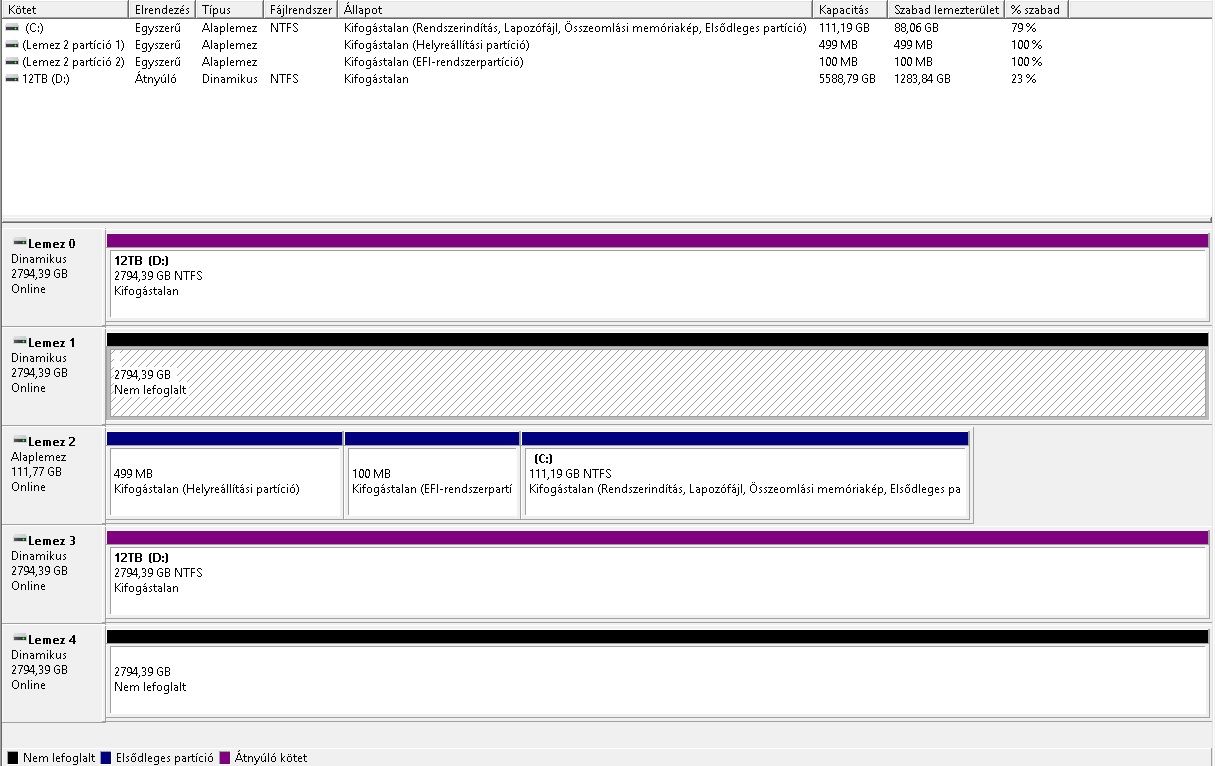

Sima kötetet hogy lehet átklónozni Raid0-s kötetre úgy, hogy működőképes legyen?
Active Boot CD-vel próbáltam, az nem járt sikerrel...
enginev3.0
Sikerült
Kötet zsugorítással, megfeleztem a teljes méretet, és annyit zsugorítottam belőle. Mivel a 4ből 2 hdd eddig 0 aktivitással rendelkezett, egyértelműen azokat választotta le a rendszer
Csak azért írtam egy 3. hozzászólást is, hogy ez itt meglegyen az utókornak, hátha szüksége lesz még rá valakinek

Annyit hozzá tennék még a kérdéshez, hogy a 4ből 2 lemezen még 0byte olvasás és írás történt, ezeket szeretném leválasztani róla
enginev3.0
Windows alatt csináltam JBOD összefűzést, tudok belőle valahogy leválasztani HDD-t és esetleg később hozzáadni?

enginev3.0
Raid0 4x WD Red

enginev3.0
#10220
Nem vagyok egy nagy WD-s, de a PURPLE-nál azt olvastam, hogy videostream tárolásra van kihegyezve. Ez ugye a biztonsági kamerákról érkező datafeed végeláthatatlan írási ciklusok néha 1-1 törlés. De az adatlapon is írják, hogy Write priority, vagyis az írás előnyben. Ezt lehet még Backupra használni jó eséllyel azt is csak írni fogod, ha meg egyszer mégis olvasni kell akkor csak az a fő, hogy tudja nem számít a sebesség.
A RED meg NAS használat, ott nincs írás olvasás priorizáslás, ott a válaszidő szent és sérthetetlen. Ez azért van, mert ha túl nagy a válaszidő a RAID kártya azt mondja szar a disk és szétesik a tömb. Az ügyfél meg üvölt, hogy hova lettek az adatok. Az adott válaszidőhöz kell a lehető legjobb sebességet kitaposni írás olvasásból egyaránt.
Szerintem ebből látszik a két merevlemeznek merően eltérő a felhasználási területe.
Szoftveres raid azért néz ki másképp, mert ott operációs szinten indul el két írási szál és ott a válaszidő nem ennyire fontos...

enginev3.0
#10218
Hát, RAID0-nál felszaladna a szemöldököm, ha nem így lenne.
enginev3.0
Na egy biztos, szoftveres raiddal mind a 3 HDD egy az egyben ugyan annyi adatot írt és olvasott MB-ra pontosan (több TB adat)
enginev3.0
#10215
Hát nézd, ahogy látom a 3 merevlemezből kettő WD RED a másik meg PURPLE....
Én nem raknám őket össze, mert látod, hogy az egyik majd megszakad míg a másik kettő fél gőzzel megy.Szerintem alapvetően más a felépítésük videostreamre ajánlják a "lilát" míg a RED a sokat olvas sokat ír NASokhoz.
Inkább a purplet vedd ki a tömbből és nézd meg úgy a két red teljesítményét. -
enginev3.0
HUfantom
#10214
Ritkán töltök le, feltöltés megy egész nap, és azzal az elmélettel raktam nagyobb blokkmeretet, hogy így kevesebb blokk , gyorsabb elérés
Az segíthet, hogyha nem a raid tömbre töltök le, hanem ssdre és ha kész a letöltés akkor átmásolja a raidra?!
Mert most van olyan gondom hogy az egyik hdd 100%on pörög a másik kettő meg 40 körül
Ezt vajon megoldaná Ez? -
enginev3.0
#10213
Hát azzal igazából csak a borulás kockáztatod.
1000 internet elméletileg ki tudja akasztani az invidual merevlemezt. De mond azt, hogy a nap minden percében megy a vonal 1000-el és sosem csökken és te azt mindig 100%-on használod letöltésre....Feltöltés az ugye más tészta
A 200as nethez bőven elég a merevlemez. De feltölteni annyival biztos nem fogsz, mert akkor már az DNS lekérések is akadni fognak és szakadozni az böngészés.Blokk méret.
Ugye minden fájl min 1 blokk. Most nagy méretnél ugye a kis fájlok elpazarolják a blokkokat. De ha kicsit a blokkméret akkor meg túl sok van belőle, így lassulnak a fájlműveletek. A torrent, jó nagy fájlokból áll főleg mióta nem tömörítik rongyá a dolgokat. Szóval csak torrenthez választhatsz a defaultnál nagyobb méretet is. Azonban a tapasztalat azt mutatja elég elhanyagolható a gyorsulás lassulás, kimérni is nehéz -
enginev3.0
Peter Kiss
#10212
Köszönöm
Azért használok raid0at mert így nagyobb a sebesség
Peter Kiss
enginev3.0
#10210
Hagyhatod valami "default" jellegűn, mindegy. Ami nem mindegy, hogy a torrentkliensed hogyan használja a disk-et. Netsebességtől függően állíts be nagyon buffert, ha támogatja a kliens, és nem írja ki az összes blokkot mánazonnal, ahogyan lejött. Emellett nem is használnék RAID-et erre, individual lemezek pont ugyanolyan jók erre.

enginev3.0
Egy dolgot nem értek
Raid0-t használok, 3 HDD-vel, nem sokára 4 HDD-vel
Ha én erre torrentezek, akkor a nagy vagy kis blokkméretnek jelent előnyt? Mert ugye a torrent letöltés sok apró szeletből áll, de maga a befejezett letöltés általában egy nagy fájl, egy film, egy játék...
Ilyen esetben hogy érdemes állítani blockméretet?
Mert most az egyik HDD-m 100%-on dolgozik olvasás esetén, a másik kettő pedig 40-60% körülMi lenne az optimális?
