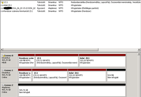

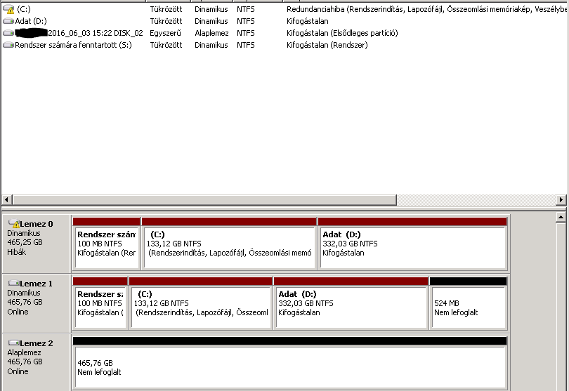

brd
MasterDeeJay
#9896
A Redundanciahiba az Redundanciahiba a Kifogástalan pedig Kifogástalan. A C:-t kell ellenőriztetned, a D az már átkerült az 1-esre. Ameddig nem tűnik el a Rendundanciahiba a C:-ről, addig nem sikerült maradéktalanul tükrőznie a 0-ás lemezről az 1-esre a tartalmat. Értsd: addig nem sikerült teljesen a szinkron, ameddig nem lesz kifogástalan. Persze ettől még működhet tökéletesen a másolat, mert ha pl. egy filerendszer által nem használt sector hibás csak a forrásoldalon, az a működésben nem okoz gondot ugye (de erre gondolva ne véld úgy, hogy jó lesz az, csak mint mellékinfót mondom).
Létrehoztam egy tükrözést, és az lenne a kérdésem hogy honnan tudom azt hogy hiba esetén melyik vincsiről dolgozik vagy egyáltalán sikerült-e a tükör létrehozása.
A 0-ás lemezen van 16 gyenge szektor, ezért fogtam és beraktam mellé kettő teljesen újjat. Majd tükröztem és logikusan kiírja hogy nem jó az első vincsi. De azt nem tudom meg hogy most sikerül-e a szinkron vagy nem?
a C:-re írja hogy redundancia hiba és veszélyben
a D: meg látszólag okés
Azt szeretném hogy a 0-ás lemezt kivehessem és messze elhajíthassam, de biztosra kellene mennem hogy az újra átmentett mindent. Aztán következő lépésben menne a tükrözés a másik újra. -
