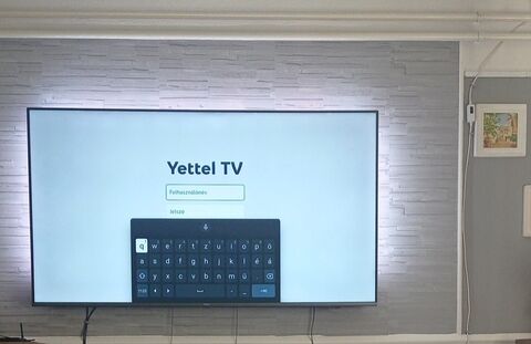

Csak azért kérdeztem mert az előbb barátom pont ezt a Yettel tv-t mutatta,egy olyan tv-n a lakásban ahol nincs más megoldás.A tv TCL volt és szintén androidos.Én náluk vagyok mármint a Yettel viszont a tv Tkomos.Ez a fajta tv nézés nálam kimaradt.Pár ingyenesen fogható csati volt,jó minőségben 1080p.De ha neked Philips droidos tv-n kellene tudni milyen akkor esetleg rá tudok nézni van pont ez a tipus is nálam.
rainman72
stairmaster #33929 üzenetére
Miért függ a tv-től??
stairmaster
Erről a tvről mi a véleményetek? 43PUS7906/12
Yettel tv-vel használnám, mennyire jól használható rajta?
előre is köszi
