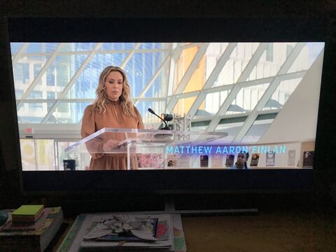

Pont ez a lényeg, hogy ez a "fénylő" terület vándorol ahogy mozogsz előtte. DV sötét/világos mód ugyanaz, csak magát a képet sötétíti/világosítja, ez a hiba marad. HDR mód is ilyen amúgy, SDR-nél viszont kevésbé látszik. Próbáltam már mindent állítani, ezt nem tudtam eltüntetni. Világos jelentetnél amúgy nem zavaró. Megkopogtattam, VA panel. -

Hát nem tudom, nappaliban OLED van, ott egyértelműen ég és föld a különbség, de ez még a régi Full HD-s LCD TV-nél is rosszabb.
Ilyen pl teljes sötétben, Dolby Vision módban a kép: [link]
Olan mintha egy lámpa fénye tükröződne, de nem világít semmi a szobában. Szerintem az elején lévő fólia csinálja ezt amire rávolt írva hogy nem szabad leszedni... -

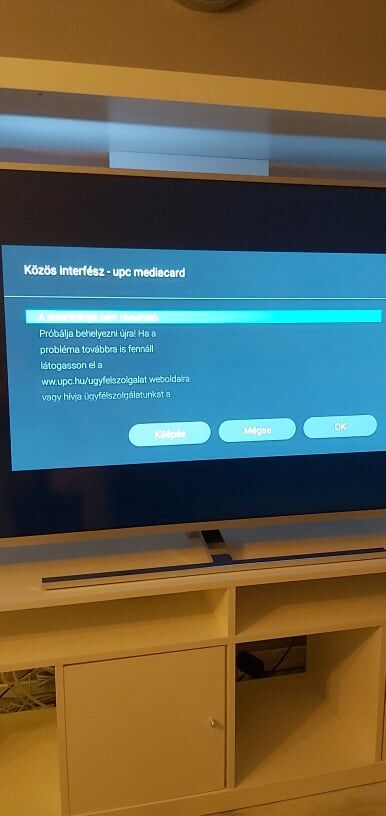

1. Kapcsold ki a TV-t.
2. Húzd ki a tápegységét a Routernek a konnektorból, ami az internetet fogadja! Igen! Azt!
3. Várj, kb. 10-percet, majd dugd be a Routert és várj, kb. 5-percet, utána kapcsold be a TV-t.
Mindennek helyre kell állnia, azaz minden csatorna fogható, beállítható, amire szól az előfizetés.
(Macerás ez a kódos dolog, meg a PIN-kód, de utána működnie kell rendesen.)
Ha továbbra is hiba van, akkor kérj szervizes segítséget a Vodafontól!Üdv!

Egy 58PUS8545-ön próbálnék használni egy Vodafone(UPC) mediacard-ot. Igazi kálvárián vagyok túl mert először hiába raktam be pin kódot kért...a tv mint később kiderült...nagy nehezen sikerült megtalálni a a kártya beállításához szükséges infókat (hálózati azonosító, freki stb.) a csatornákat meg is találta de azzal kellett szembesülnöm hogy 99%-a mintha le lenne ködolva, és a meg akarom nézni a rendszer hibát ír, azaz nem olvasható a kártya. Igen próbáltam újra kivenni, berakni, a TV-t újraindítani stb. de sikertelenül jártam. Tudtommal egyébként ha a kártya nem is lenne benne akkor is pár analóg csatit megtalálna a HD-n kívül, itt viszont több mint 170 HD csatornát talált. Természetesen az előfizetés tartalmazza ezeket a csatornákat. A mediacard egy régebbi Samsungon tökéletesen működött eddig.
Mit felejtek el vagy mit ellenőrízzek még mert úgy gondolom valami TV oldalon lesz? -

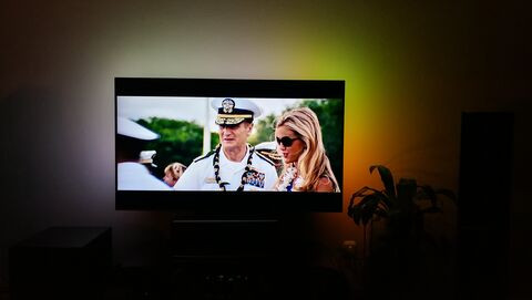

Azt kérdezném a 706, 806 tulajoktól, hogy nem zavar be az ambilight-ba, hogy a felső ledek lejjebb vannak, mint a képernyő széle? A nem oledeknél ugye mindenhol a szélén van így pl. a jobb felső sarokban egy apró színváltozást is kiadnak a háta mögött a ledek a falon. Itt viszont nem tudom hogyan sikerül ez, hiszen kb. 30 centivel lejjebb vannak.
Esetleg csinálhatnánk egy összehasonlító tesztet is, ha van kedv hozzá.
