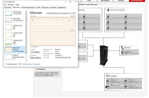

Alex91 #55890 üzenetére
Köszönöm neked is, meg a többieknek is akik továbbra is a kábel cserét ajánlottátok...
Az irány jó de a megoldás érdekes lesz... Szóval úgy nézett ki a felállás, hogy balra tőlem egy szerver össze kötve az előttem lévő géppel kanóccal. És van egy gép tőlem jobbra is az is össze van kötve kanóccal. Tehát 3 gép fizikailag egy routerbe össze kanócozva...
NA a teszt úgy nézett ki, hogy a balos gépről másoltam a középsőre, 100Mbit-el ment. De ezzel egy időben a középsőről másoltam a jobbosra is szintén 100Mbit-el ment. Bónuszként volt itt egy laptop vezetéknélkül, az is 100-al ment... Na most a balos gépet lelőttem/kihúztam. a középső gép és a jobbos továbbra is össze köttetésben maradt ugyanazzal a kábellel, láss csodát máris megy a gigabitSzóval érdekes... lehet hogy kábel... és lehet hogy egy szar kábel már összevágja, gányolja a többi gép közötti hálózatot?

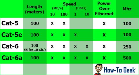

"Mondjuk a sima cat5-nek maximum 100-as a tempója de hagyjuk."
Ez egy közkeletű tévedés.
A Cat5 elvben egy gigabites kábel, de a gyakorlatban nem igazán lett az, pontosabban nem teljesítette a gigabites minősítéshez kapcsolódó összes követelményt, különös tekintettel a szélsőértékekre. Normál körülmények között rendben lenne, de főleg nagyobb hosszakon a zavartűrése nem megfelelő, ezért a referenciaértékei ha nem is drasztikusan, de elmaradtak a gigabites követelményektől. (Amiatt kellett kihozni a Cat5e-t, amiben több a twist.)
Ezért aztán bennragadt a 100 Mbps tartományban -- mivel egészen egyszerűen ez a következő érték visszafele. Olyan, hogy 900 Mbps-os kábel nincs.
Otthoni körülmények között, nem túl vad zavaró közegben a Cat5 de facto gigabites.
Tudok egy komplett irodaházról, amit lehúzási indíttatásból a kifizetett Cat5e helyett anno sima Cat5-tel húztak be, és a használati/mérési tapasztalatokból ezt sosem látszott meg.
Nálam is tele a szekrény Cat5 kábelekkel, és mint kényszeres méricskélő kijelenthetem, hogy 20 méter alatti darabok pontosan azt tudják sebességben, mint a Cat5e kábelek, magyarán nem a kábel a rendszer szűk keresztmetszete.

"Attól hogy cat5e kábel, még lehet gigabiten repülni vele, ha nem 30 méteres a kábel."
Miért ne menne a gigabit (gyakorlatilag >900 Mbps) Cat5e-n 30 méteren? A specifikáció szerint 100 méteren is teljesíti a gigabitet, de nálam egy 130 méteres szakaszon is simán megvan a 930 Mbps.
Sőt, a Cat5 sem sokkal gyengébb, nálam kb. 80 méteren 800 Mbps rajta a tempó.
Egy másik kábellel megnézném, ha azzal is 100-on megy, akkor csinálnék házilag egy kábelt, úgy hogy az egyik dugóban a szálakat megcserélném.
Keresztfiamnál szoptam így egy cat6 kábellel kb 40 méteren, hogy gigabites kábel, portok és 100-on ment a net. Kiderült az egyik port nem tudja fordítania kábelt és nekem kellett megoldani manuálisan. Azóta gigibait van nekik mindenhol. -
NA ez mitől lehet, hogy 100Mbiten tudok másolni hálózaon keresztül?
A Router az egy F@st 3686 Sagemcom... Leírás szerint Gigabites portok...
Az a gép amiről másolok az is 100Mbites plafont ír, és az a gép is amire rámásolok, az is 100Mbites plafont...
Tudom-tudom.. a kábel... CAT5E kábelt használok... Tehát nem kábel... Éééés most jön a csavar a sztoriban: Wifin keresztül is 100Mbit a plafon...
Totál tanácstalan vagyok... -

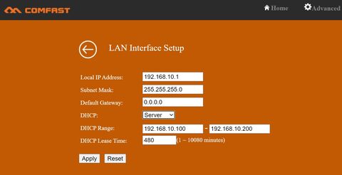

Átjárónak alapból kap egy 193.168.10.1 címet. Ez rá is van irva az eszközre. #55803-as hozzászólásomban ott van a kép a gyári állásról. IP-nél gondolom a fő router általosztott ip-t érted. Mondjuk azt látom, de bem pontosan mert a mellé rendelt mac cim eltér némiben az eszközre irt címtől, ehhez nemértek. A többi úgy van ahogy irod, 192.168.0.1 a fő router átjárója. Azt is próbáltam, hogy 0.0.0.0 marad az átjáró, de úgysem jó. Mindent át lehetbirni de nincs csatlakozás utána és nem érem el sem a web felületet. Csak ha a wps-t piszkálom a routeren és újrainditom utána a rourert. De akkor is problémás a kapcsolat hol megy hol nem...

Hagyd a lan részén 0.0.0.0-n és a DHCP kikapcsolva legyen.
WDS se kell tekintve, hogy a fő router amire csatlakozol, az más márka. Vagy a másik Comfast-ra akarsz csatlakozni?
Úgy kellene állítani, hogy az IP-t ne kapja, hanem te állítsd be. De ez nem olyan fontos, kaphatja is, csak akkor tudd meg, hogy mit kap. És ha automatikusan kap, akkor nézd meg, hogy mit kap árjárónak. A fő router címet kellene kapnia. Az 0.1? Ha kézzel állítod be, akkor meg neked ugyan ezt kell beírni átjárónak, nem a 0.3-t. (hacsak nem ez a fő router ip-je) -

Suineg
Van egy Router amire csatlakozik egy repeater. A router 192.168.0.1 címen van a repeater 192.168.0.3 cimet állítottam be, DHCP tiltottam, a fő router osztja a címeket.
Egy második repeatert is szeretnék beüzemelni, ugyanaz a Comfast csak korábbi és kétsávos. Amint megváltoztatom a gyári ip-t 192.168.0.2-re, és tiltom a DHCP-t újraindul de nem érem el már a webadmint sem. Tudtok segíteni? -

Köszi a tanácsot, sikerült közben megoldanom. Kapott egy ip-t 0.x véggel, tiltottam a DHCP-t, mondjuk még meg kellett adni a fő router által kiosztott ip címet meg egy host nevet is kellett kreálnom. De úgy néz ki működik a dolog. Na akkor ezt mégegyszer eljátszom, van egy másik repeater is.

A cat 6 bőven elég. Én kb 2 hónapja húztam újra a nővéremék házát ami vagy 40 méter utp kábelt felemésztett. Gigabit rendesen megy mindegyik helységben. Egyre figyelj, ha nem jó a router/switch (értsd véletlenül nem tudja megfordítani a kábelt akkor szívsz vele).
Én szívtam, mert az egyik kábelt fordítva kellett kötnöm hogy a gigabit menjen, mert amúgy meg csak 100-at vitt át. Ez viszont nem a kábel baja, hanem a hardveré. -
