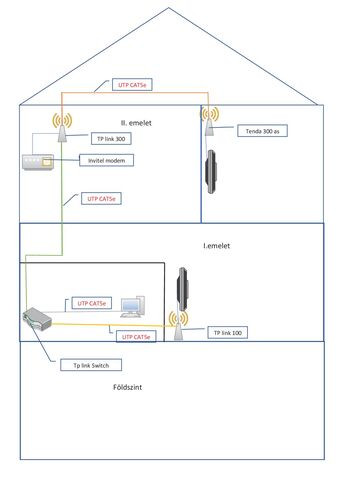

kusza80
Próbáltam lerajzolni neked és odaírtam mi hol van. A routerek mind ellátják a feladatukat (értem én azt alatta, hogy lehet mindegyikre csatlakozni wifin és utp vel is.)Gubek-Einste
Az eredeti kérdés és válasz
Ajánlott a szolgáltatói eszközt PPPoE Passthrough módba tenni és minden router-i feladatot a saját eszközre bízni.
(Ezt ha megkérhetlek el tudod magyarázni akár privátba is, mert nem nagyon értem).
Az IPTV box-ok ha megoldhatóak azok maradjanak a szolgáltatói eszközön.
(Igen ennek külön kábelezést csinálok).
Ide egyetlen eszköz biztosan nem lesz elég ha most is három eszközzel van megoldva lefedés. (igen ugyan ennyivel gondoltam, hogy ezeket kicserélem).
Milyen típusúak a jelenlegiek?
(Két Tp link 100 illetve 300-as már vagy 6 évesek. Illetve van egy Tenda router ami 300-as illetve van beiktatva egy TP Switch az sem mai gyerek kb 5 éves lehet). -

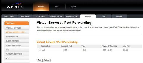

tammmy
Doky586 #54741 üzenetére
Így van bekötve, de valami nem stimmel. Próbáltam ahogy írtad, de úgy sem jó.
Próbaképp a ..1.3 címre próbáltam portot nyitni (ez a kábelmodemhez csatlakozik wifin), de ez sem működik. A nyitást itt ellenőriztem: [link]
A modem típusa Arris TG2482B, a beállítás pedig az alábbi:Valamit nem jól csinálok?
tammmy
Port forwardinggal kapcsolatban van problémám.
Az internethez csatlakozik a kábelmodemem, ennek belső ip-je 192.168.1.1, ennek a lan porjára van kötve egy másik router (vagyis swith-ként funkcionál, DHCP kikapcsolva), ennek fix ip-je 192.168.1.2. A 2. router lan portjára csatlakozik egy PLC, ennek fix ip-je 192.168.1.77.
A PLC-hez szeretnék nyitni egy portot, de sehogy sem sikerül.
A kábelmodemen beállítottam port forwardingot a 192.168.1.2 ip-hez, a 2. routerben pedig a 192.168.1.77 ip-hez. Sajnos így nem működik.
Hogyan tudnám tesztelni hol lehet a probléma? -

Szintenként 1-1 eszköz megfelelő lehet.Két Tp link 100 illetve 300-as már vagy 6 évesek. Illetve van egy Tenda router ami 300-as illetve van beiktatva egy TP Switch az sem mai gyerek kb 5 éves lehet
Pontos típusuk?
Jó lett volna ha ide rakod be a képet!20k környékén csak a TP-Link Archer AX10 van mint ajánlott AX-es eszköz.
Inkább Archer C5v4 mint a C6 mert az már CFW kompatibilis.
Másik ajánlott eszköz 20k alatt az Asus Asus AC57U lenne, többet tud a gyári firmware-ben de nincsen rá custom firmware, a v3 már AiMesh képes is, picit felette (22k) az Asus AC1200GU volna ami sokkal jobb válasz volna. -
