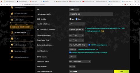

Mondjuk míg nem állítottam Ax -re addig _5g volt a gyárilag beállított.
Macs_70 : A Telekomos routerek ssid-je gyárilag tartalmaz kötőjelet.
viperabácsi
szaboi6512 #64077 üzenetére
Ok erre gondoltam én is , mire állítsam fixen ?
Vasti74 Akkor javítom aláhúzásra a szóközt , hátha segít.
Az a furcsa , hogy azóta működik ! A router ugyan azon a helyen van mint a régi ( RT-AC55u ) a sebesség hihetetlen az 5g-s hálozatán az újnak ! -

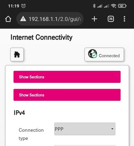

Ott kell majd beállítani a használt PPPoE user/pass-t.Amúgy így szokás beállítani, vagy bízzam inkabb a T-s eszközre a DHCP szerepet?

Sziasztok! Habár működik jelen állásában a hálózatom, de azt olvastam, hogy a beállítások is nem egészségesek..
Miként tudnám összekötni úgy a Sagemcom 5655v2 es TCOM modemet az Asus AX58U routeremmel, hogy a DHCP csak a routeren legyen?
Modem (lan)---- Router (wan) összekötni, alapból a modem 192.168.1.1, a routert beállítanám 192.168.1.2 re, de ha kikapcsolom a modemen a DHCP-t akkor nem kap netet a router.
Hogy kellene bekonfiguralni a routert? WAN beállítások/StaticIP ?
Köszönöm. -
szaboi6512
viperabácsi #64076 üzenetére
viperabácsi
szaboi6512 #64075 üzenetére
Persze alkalmasak , melyik csatorna legyen fix ?
Most valami miatt működni kezdett , az zavar , hogy nem tudom mitől. -
szaboi6512
viperabácsi #64074 üzenetére
Válassz neki fix csatornát elsőként.
Eszközök alkalmasak rá amikkel csatlakoznál? -

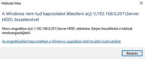

r_zsolt
Otthoni hálózaton szeretnék file megosztást használni, de most valamiért nem tudom a megosztott HDD-t elérni a hálózaton lévő másik pc-ről.
Most raktam be egy új HDD-t és ezt szeretném megosztani. A korábban megosztott HDD-t jól látja a file kezelő.
Mindkettőn Win10 van. A file kezelő látja a megosztott gépen a mappát, de belelépni már nem tudok, mert ez a hibaüzenet fogad:
De ezt hiába állítom be, az elérhetőség nem változik.
Ha ping-elem a megosztott pc-t, akkor látszik. IP-vel is ugyan ez a hibaüzenet fogad.Változott valami az elmúlt 2 évben a megosztással kapcsolatban?

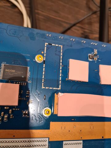

Kapcsoló üzemű tápegységben egy elkó lehet tökéletesen ép, kapacitása is a gyári adatnak megfelelő de van még egy bizonyos ESR érték. Először az szokott megemelkedni és akkor már nem képes megfelelően szűrni 100kHz környékén.
ESR értéket sokszor csak kiforrasztva lehet megmérni. -
Garsza
zsiga68 #64028 üzenetére
Kettőt látok. De szemre nem púposak. Szerintem ha azzalvolna gond el sem indulna. De a routerre rescue módban rá tudok csatlakozni. A visszaállító felület bejön. Megy is a firmware feltöltés ha elindítom csak befejezni nem tudja. Mikor a feltöltést elindítom a router lancsatlakozó ledjén látszik a villogásán hogy van komunikáció. Nekem olyan benyomásom van hogy a háttértár résszel vann gond. 40% tudja csak felrakni az új firmwaret ott elakad.
zsiga68
Garsza #64026 üzenetére
Az a gond hogy valószínűleg kétoldalas a nyák és közé is mehetett a folyadék. Letisztíthatod alkoholban és hajszárítóval megszáríthatod. Persze nem forróval..És várj egy ideig a bekapcsolással. Hátha segít.
U: A hővezetőket szedd le a procedúra végéig.
Igen, elkó = Elektrolit kondenzátor. Nézd meg nem pupos-e valamelyik. -

Nem. Nem nagyon van meg hogy fogjak hozzá.
Egyébként szerintem haldoklik a router. Mert már kb. 1 hónapja volt ilyen gondom. De akkor még vissza tudtam állítan firmware rescue programmal. Most nem bírom. Úgy döntöttem lecserélem egy RT-AX58U -ra.
Egyet találtam használtan. Ha nincs az ajjára ráírva hogy v2 akkor az gondolom v1. A merlin firmware miatt fontos volna.
Nem a legjobb a képminőség mert SMS ben kaptam. De ez alapján lehet tudni V1 vagy V2? -
