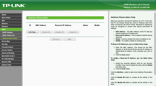

Smktrooper
Gubek-Einste #32091 üzenetére
Az miért nem jó ha csak egy wifi eszköz lövi át meg fogadja a jelet(többszörös kapcsolatok egységesítése)jelen esetben a WDS bridge?
#deadwing
(Én úgy vettem észre ilyen programnál(LAN PARTY), hogy ez a lényeg, teljesen midegy volt a sávszélesség meg a latency szempontjából, hogy egy pc-szerver kliensel csatlakoztam a wifin, vagy wdsbridge módban volt, annyi, hogy abban az esetben amikor a pc-ken csináltam hidat akkor a belső sebesség 1Gbps volt, egy wifi kártya+2db pice 1Gbps kártya+az integrált1Gbps, és akkor kijelölve a 4 hálókártyát egybekötöttem.)https://www.youtube.com/watch?feature=player_detailpage&v=OFLtw0uxDYY
Ebben az esetben mielőtt a bridget létrehoztam mindenképp fix ip-t adtam a szerveren a wifi kártyának!nem a lannak, mert akkor azokat a beállításokat menti a windows és a többi gépen is mehet a fix ip amig megy a buli.
Router a net szerver. 192.168.1.2 például
Itt adress reservation alatt beirtam a kliensek cimet.
Akkor a wifi kártya:IP adress 192.168.1.50
Subnet 255.255.255.0
Gateway 192.168.1.2Többi gép pedig.
IP adress 192.168.1.51/52/53
Gateway 192.168.1.2 -

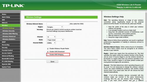

deadwing
bambano #32089 üzenetére
Nincs meg. De nem lanok közötti bridge kell. Az összes gép 1 lanon lesz, csak a wan-on lévő router van máshol. De lehet, emiatt a valóságban az 2 lan, nem tudom, hogy mit csinál a WDS. És igen, 2 egyforma router lesz a 2 végén. WDS nem pont erre jó? Az most másodlagos, hogy nem fog menni teljes sebességgel a hálózat.

deadwing
Soma01 #32069 üzenetére
Úgy hogy a WDS madzaggal is megy, legalábbis tudtommal.
"Vagy a "Kománál" van 741 és ő meg arra csatlakozik valami USB vagy PCI kártyával?"
Így van.
Kománál van a WAN egy routerrel. Azon 1 antenna, nálam is egy antenna simán egy pci-e karival, közvetlenül a gépemben. Jelenleg így néz ki. A parti nálam lesz.
Megtehetném, hogy egy akármilyen router switchét felhasználom nálam, a pc lan portján, és azzal osztanám tovább, de nem biztos, hogy menne a BF4. Volt már tavaly erre példa, akkor még nálam volt adsl, hogy 1 hálózaton nem indult a game csak egyszerre 1 embernél. Ezt upnp kikapcs megoldotta, de nem akarok megint hasonló hibát.
Szerintem a WDS a legjobb megoldás.
A jelerősséggel nincs probléma, mivel 2 nagy nyereségű antennát használok, így a pinggel sem lesz gond. Jelenleg is így játszom.(#32074) Smktrooper: nálam még irányított antennákkal sem ment át a jel az ablakon
Nem tudom miből van az az üveg, de volt neki vagy 30dB csillapítása
Mindkét helyen ki kellett rakni az antennákat.

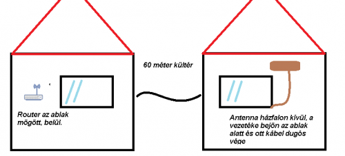

Soma01
Smktrooper #32067 üzenetére
Tehát a legjobb megoldást nem akarja.
Akkor jön a következő kérdés. Hogyan fog WDS-el csatlakozni a meglévő saján, az ő otthonában lévő routerhez, ha annak az antennája ellentétes irányba néz, a "Koma" házára.
Azt sem tudom, hogyan csatlakozik most a "Kománál" lévő routerre egy 741-el. Már most is WDS van?
Vagy a "Kománál" van 741 és ő meg arra csatlakozik valami USB vagy PCI kártyával? -
Smktrooper
Smktrooper
Soma01 #32061 üzenetére
A lényeg hogy egy wifi szálnak kell átmennie oda vissza,azon megy a net(nálam is így van megoldva) és helyben leosztani.

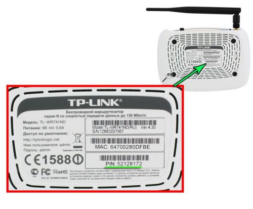

Smktrooper
Soma01 #32059 üzenetére
" Koma alig van otthon, aznap meg biztos, hogy nem fogok tudni bejutni, hogy kábellel manageljem. "
Erre irtam, hogy a PIN kódot mindenképp írja fel...
Tehát kell neki egy ugyanolyan router (TPLink741ND, amivel be tudja kapcsolni a WDS-t) vagy egy gépet be kell állitani szervernek.

Smktrooper
deadwing #32046 üzenetére
IP-t meg SSID-t van kell módósítani először majd a wds-t bekapcsolni, és utána beállítja magát, majd újraindítani a routereket, és kész.
+Illetve az a 13-as csatorna és 40mhz es beállítás is jót tesz ekkora távolságon. de akkor az mindkét routeren ugyanannak kell lennie.

Smktrooper
deadwing #32039 üzenetére
Ha nem akarsz túl sokat bajlódni akkor ugyanolyan router kell a bridghez mint a havernak...Általában két azonos tipus siman felismeri egymást:
Enable WDS Bridging mód alatt.#Reseter:

deadwing
Némi segítségre szorulok.
Közeljövőben lesz nálam játszós parti. A netem viszont havertól jön, wifin. A szolgáltató /egyik sem/ nem volt hajlandó hozzám bekötni a netet, így inkább kifizettem a havernak, 300 méterről kapom tőle. Külső antennákkal megy, 60Mb/s stabil.
Viszont ominózus napon ezen a neten szeretnénk 4-en játszani. Keresek egy bridge módra alkalmas routert, lényeges, hogy legyen 4 portja, nem szeretnék külön switch-el bíbelődni. További feltétel, hogy lehetőleg 1 antennás rp-sma csatis legyen.
Tudtok ilyen eszközt, ami esetleg nem csillagászati áron beszerezhető? -

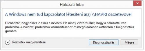

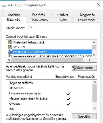

havri1
Üdv újra!
Nemrég írtam, és próbáltatok is segíteni a helyi hálózati hibámban,, sikertelen volt sajnos, azóta rosszabb lett a helyzet.
Újraraktam mindent..jelenleg a következő a helyzet:PC - Win 10 Home 192.168.1.100 / Workgroup
Laptop - Win 10 Home DHCP / Workgroup
Laptop - Win 10 Pro DHCP / Workgrop
Media player: ASUS Oplay 192.168.1.8
Thome-os HGW 192.168.1.254Minden winen filemegosztás bekapcsolva, gyári tűzfal, jelszavas védelem kikapcsolva, indulásnál jelszavak kilőve (netplwiz)
PC-n megoszva egy raid tömb, biztonság, engedélyeknél vendégfiók hozzáadva, hogy jelszó nélkül bárki a hálózaton böngészhesse a filmeket.
A médialejátszón tegnapig működött a böngészés, lejátszás, ma viszont a szgépnévre kattintva jelszót kér. A Microsoft fiókommal nem enged be, login failed..
Megnéztem a biztonság fülön a megosztást, és ezt véltem felfedezni:Valami piros x van a vendégfióknál. Miért? Napokban állítottam be a PC-n a netplwiz menüben a jelszavas belépés tiltását, hogy egy restart esetén ne kelljen pin-t!jelszót megadni.
Gondoltam visszaállítom, ugyanaz..Az egyik laptopon se tudok belépni, ugyanaz mint régen:
Mi lehet a gond?
