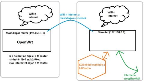

Andris246
MasterMark #50042 üzenetére
Köszi a segítséget ma megcsináltam amit tanácsoltál.
Igen múködik a dolog csak az a baj hogy a másodlagos router-en (OpenWrt) lévő eszközeimet tudtam csak letiltani. Vagyis a 192.168.1.X eszközöket és a fő routeren (192.168.0.X) lévő eszközök ugyan úgy elérhetőek
A fő routerem nagyon buta abba nem tudok állítani sok mindent. Vhogy az OpenWrt-ben kellene ezt megoldani.
Nekem az is jó volna ha OpenWrt-ben adott IP tartományt letudnák vele tiltani.
PL: 192.168.0.1-192.168.0.127Linkelek 1 képet mit is szeretnék.
Köszi mégegyszer a segítséget

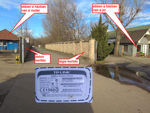

janakbacsi #50043 üzenetére
Nem valószínű, hogy lesz javulás egyetlen eszközzel.
Egy ilyen rendszert kellene kiépíteni, hogy biztosan minden rendben legyen. Az AP1 és AP2 lehet antennával egybe épített AP is. -

SP4C3
A válasz nem.
Talán, ha a kék ház padlására tennétek egy router-t és a szürke ház padlására is (ami WISP/client mode-ban operálna) és húznátok le kábelt, ami egy AP-ba végződne, akkor talán lehetne valamiféle kommunikáció.Ha rajtam múlna és hosszú távra terveznék akkor az alábbi 3 opció közül választanék, sorrendben:
1.) Kábel a két épület között (minimum 4.5m magasságban, vagy a föld alatt)
2.) 2 darab Mikrotik SXT eszköz egymásra nézve
3.) Batik SOHO routerekkel -
janakbacsi
A kék házikóban van elhelyezve a TP Link router, de az utca másik oldalán lévő szürke házban már nagyon gyenge a wifi jel, és nem lehet internetezni. Ha a jelenlegi routert kicserélnénk egy Asus RT-AC57U-ra, [link] akkor megoldódna a jelerősség problémánk? Köszönöm szépen a segítséget.

Andris246
Segitséget szeretnék kérni OpenWrt beállításában.
Amit szeretnék vele megcsinálni hogy a fő routeremre (192.168.0.1) wifivel rácsatlakozni és kialakítani 1 másodlagos hálózatott vele (192.168.1.1). Ez idáig meg is van múködik is.
De a lényege az lenne hogy a 192.168.1.1 hálóztat ne érje el a 192.168.0.1 hálózaton lévő dolgaimat (Nas, okos Tv, stb). Vagyis az OpenWrt-t futtató router ne lássa a fő roureremen lévő eszközeimet. Tiltva legyenek neki a 192.168.0.X ip résztvevők.Válaszotokat köszönöm.

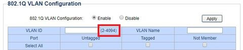

VeryByte
Itt mire gondolsz?
(TL-SG105E-en lehet módosítani a default vlan1-et? Régebbi 16 portos TP-link easy-smart-on nem lehetett.)
A default itt is a VLAN1, de PVID-t lehet változtatni.
Azt a VLAN2-t már csak kínomban csináltam. Szerintem is teljesen felesleges.
Azért megy külön VLAN-ban mert az alap egy DIGI/Invitel ZTE router, aminek 1-2 portján jön az Internet, 3-4 portján pedig az IPTV és ha mindkettőt csak úgy rákötöm a switch-re, IGMP snooping bekapcsolt állapotban, és rákötök egy PC-t, akkor az IPTV hálózatából kap IP-t a PC DHCP-n és onnan nincs neki engedélyezve normális internet elérés a router által. Nekem azt kell elérnem, hogy a PC-k és a TV-k a megfelelő hálózatra kapcsolódjanak és onnan kapjanak IP-t.
Ezt az IGMP Snooping kikapcsolást megnézem majd.
A 2-es switch-en amikor rákapcsolom a trunk-ra (port 5) olyan, mintha az IPTV forgalom miatt DoS támadásnak venné és lekapcsolná a portot. -

Csak tippelek: kapcsold ki az IGMP snooping-ot, ha külön van vlan-ban megy csak a TV, akkor nem kell, és ez sem szükséges - mindkettőn az 5-ös port a VLAN2 be téve, untagged - ez egy dummy VLAN, hogy ez legyen az 5-ösön majd a PVID, de lehet, hogy ez teljesen felesleges
(TL-SG105E-en lehet módosítani a default vlan1-et? Régebbi 16 portos TP-link easy-smart-on nem lehetett.) -
VeryByte
A felállás:
Adott 2 szoba, A és B, a kettő 1db UTP-vel összekötve, bővítésre nincs lehetőség.
A szobába érkezik az Internet és az IPTV és el kell juttatni mindkettőt B szobába.
A megoldáshoz én 2db TL-SG105E-t használnék az alábbi konfigurációval:
- mindkettőn IGMP Snooping bekapcsolva
- mindkettőn az 1, 2 és 5-ös port a VLAN1 be téve 802.1Q VLAN-ként 1, 2 untagged, 5 tagged - ez lenne az IPTV-re használt VLAN
- mindkettőn a 3, 4 és 5-ös port a VLAN10 be téve 3, 4 untagged, 5 tagged - ez lenne az internethez használt VLAN
- mindkettőn a PVID-k: 1, 2 - 1; 3, 4 - 10; 5 - 2A tapasztalat:
- egy switch esetén teljesen jól működik, IPTV csak 1-2-n van, internet csak 3-4-en
- amint a 2 switch-et az 5-ös porton összekötöm, a második switch-en megindul a forgalom (IPTV miatt iszonyat "villogás"), majd pár másodperc múlva a port 2 led-je csak simán másodpercenként 1-et villog, a második switch-ről az első nem érhető el.Mit rontok el?
Csinált már valaki hasionlót? -
