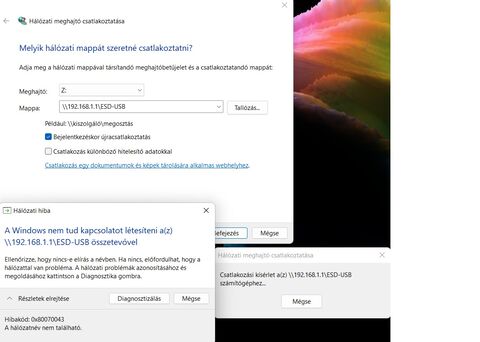

MasterMark #62051 üzenetére
Kimásolva kerestem. A tálcán lévo keresőbe írtam be. Ha böngészőbe illesztem, akkor pedig azt írja, hogy: A fájlhoz nem sikerült hozzáférni
Előfordulhat, hogy át lett helyezve, illetve szerkesztve vagy törölve lett
ERR_FILE_NOT_FOUND
De én azt szeretném, hogy ott legyen ahol a C, D stb meghajtók. Vagy ez kivitelezhetetlen? -

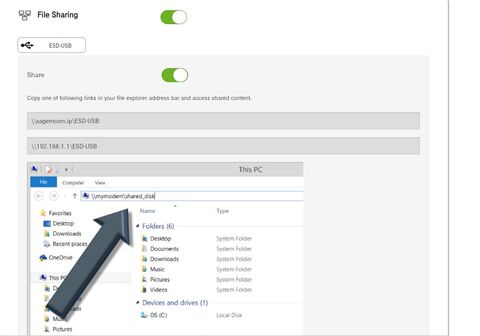

Sziasztok. Nagyon nagyon tudatlan vagyok ennek a topiknak a témájához és szeretnék egy kis segítséget kérni
Szoval Telekomos Sagemcom f@st 5670 router van. Most beletettem egy pendrive-ot. A routerbe belépve látom meg minden jó, de most ezt, hogyan találom meg a pc-n? Mindenhova beírtam amit a router ír de nem találom
Valaki elmondaná pontosan hol kell keresnem? Win 11 home az op rendszer. Köszönöm.

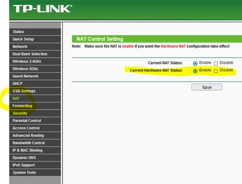

jerry311
balazs1956 #62009 üzenetére
balazs1956
jerry311 #62006 üzenetére
Köszönöm a választ!
Mivel kuka vagyok hozzá, ezeket az "izéket" hw nat, nat boost stb hol, és hogyan tudom megnézni?
A kábel ezek szerint nagyjából kizárható?
Nem érdemes vennem egy jobb (fiatalabb) routert? Például ezt néztem ki. -
jerry311
balazs1956 #62003 üzenetére
HW NAT (NAT Boost, NAT acceleration, valami ilyesmi neve van) be van kapcsolva?
pruzsi
A router tudja azt a sebességet , próbáld másik lan portba, firmwaret frissíteni , kabelcsere .
Wifin mennyi a sebesség ?
balazs1956
Sziasztok, technikai segítséget szeretnék kérni.
Adott egy 200 -as sebességű internet, ami egy Arris típusú modemen, egy TP link WDR3600-as routeren , és 5 méter cat 5-ös kábelen jut el a laptopomig.
Az arris modemen közvetlenül mérve átjön a 200 Mb/sec, de a router, és az 5 méteres kábel végén, már csak 35 Mb/sec-et mérek.
Szerintetek mi a gyenge láncszem, ami miatt lelassul a netem?
A router, vagy az 5 méteres cat 5 kábel?Segítségeteket előre is köszönöm szépen.
