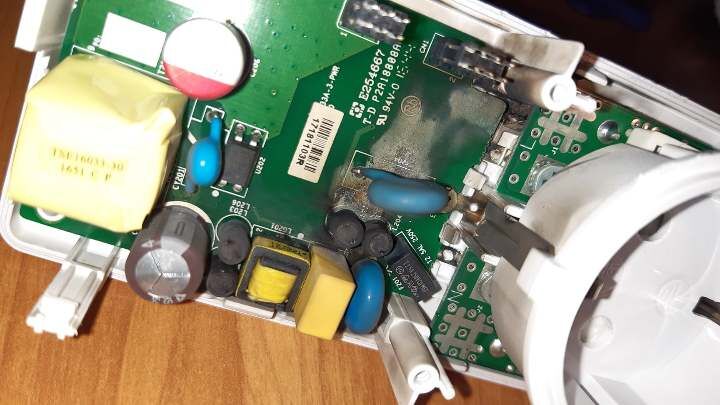

Nem tudom jó helyen teszem-e fel a kérdésem, mert powerline eszköz probléma miatt jöttem.
Adott egy ASUS PL-AC56 kit, melynek a fő egysége elfüstölt.Kérdésem, hogy ezt lehet-e javítani, illetve érdemes-e vagy kuka?
