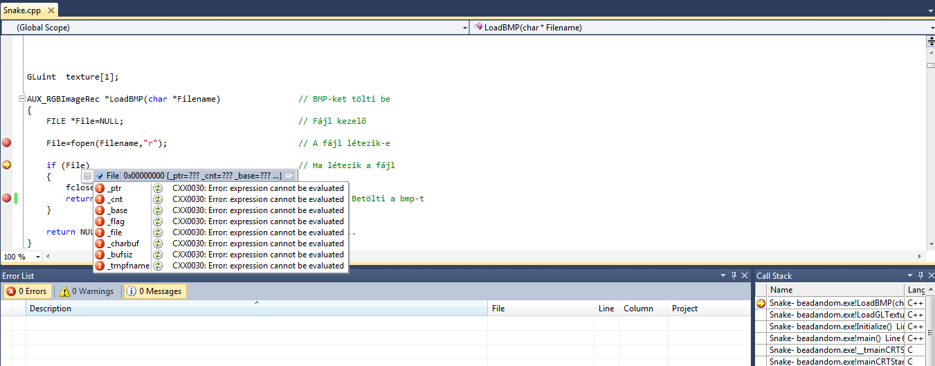

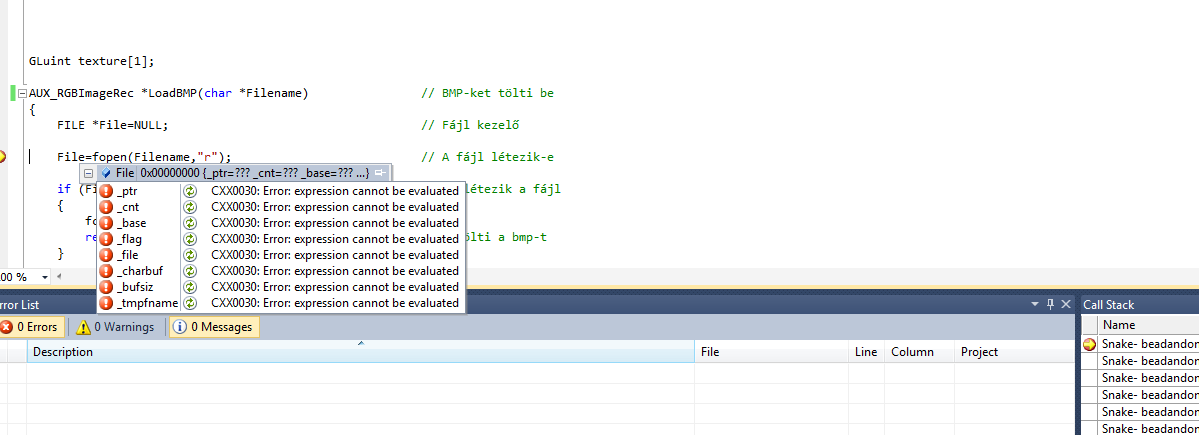

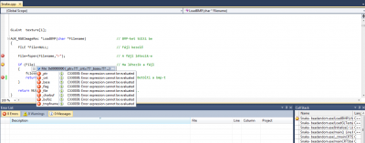

}Debuggerben a látható hiba :
És már amikor bele akarom rakni .. tehát File=fopen(Filename,"r"); megnyitom s áttolom a File-ba. már akkor se jó.
