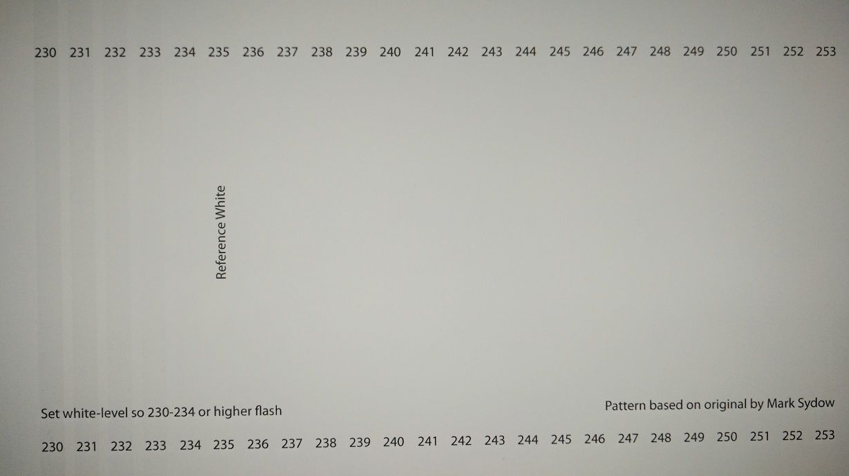

Én csak Sony OLED-ről tudok nyilatkozni, de a sokat említett AVSHD referencia anyagnál a Basic Settings alatt a referencia fehérnek a beállításánál a kontraszt csúszkát használjuk. Na most itt Sony 100% kontraszttal nem lehet elérni a megfelelő(235) értéket, ugyanis Sony nem engedi hogy túltoljuk a technikát. Még simán emelni kellene a kontrasztot, hogy a referencia 235-ös értéket elérjük de nem lehet. Én úgy vettem észre, hogy a fényerő is be van korlátozva Sonynál LG-hez képest. Szóval LG vagy korlátozni fog, vagy cserélgeti a paneleket.
Ez a kép a monitorommal készült nem a Sony A1-el. A Sony A1 100-as kontraszttal ha jól emlékszem ~240-es értéken van, tehát még emelni kellene a kontrasztot, hogy elérjem a 235-ös értéket.
[ Szerkesztve ]
