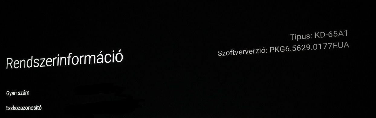

Persze hogy nem. Keresd fel a hivatalos magyar Sony oldalt és töltsd le a frissítést, majd csomagold ki a zip fájlt és másold egy pendrivera majd telepítsd.

Köszönőm a segítséged megy is a frissítés
,de közben az a gondolat fogalmazódott be nem meg hogy komolyan amíg nem voltam ebben a fórumban nem is tudtam hogy menyi dolog miatt fájhat a fejem amióta itt vagyok csak ezzel a Sony a1 beállítással foglalkozok.na de lassan remélem végére érek :-) thx

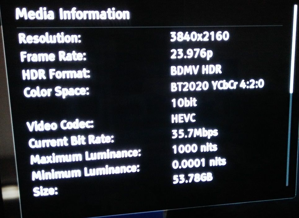

A gyári beállítások profilok pont arra valók hogy nagyjából jó legyen a beállítása a tévének. A gond az, hogy te az Apple TV 4k Dolby Visionos profilt használtad ami nagyon rossz választás volt, az kizárólag Dolby Visionos forrásnál jók. Ez azért van, mert a DV profil ahogy a HDR10 profil is teljesen más színtérre és beállításokra alapoz mint a sima Blu-ray. A képeken láthatod hogy az egyik forrásanyag BT709 8bit a másik egy HDR10 BT2020 10bit-re épül. Mindegyik más beállítást követel meg. Nekem pl még le kellene kalibrálnom a tévémet HDR 10bit-en is, csak ahhoz még nincs meg a referencia anyagom és ismeretem.
