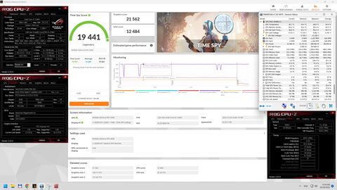

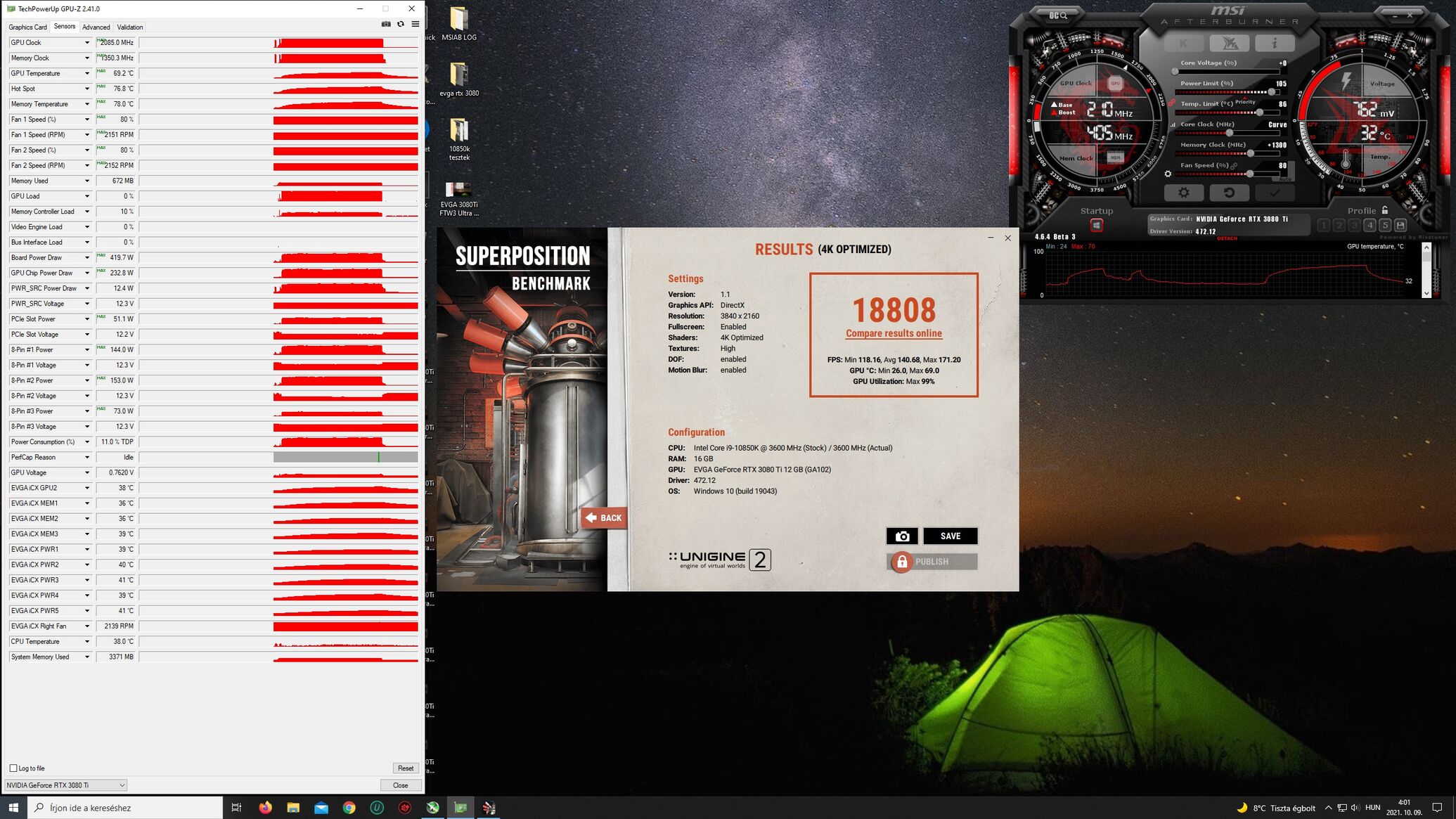

laychi
Atom_Anti #35684 üzenetére

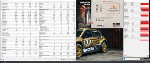

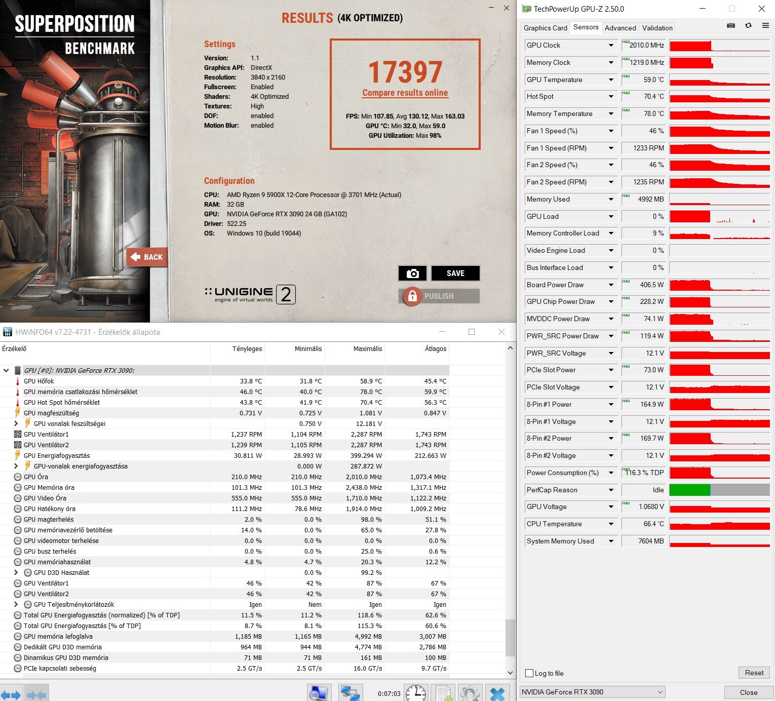

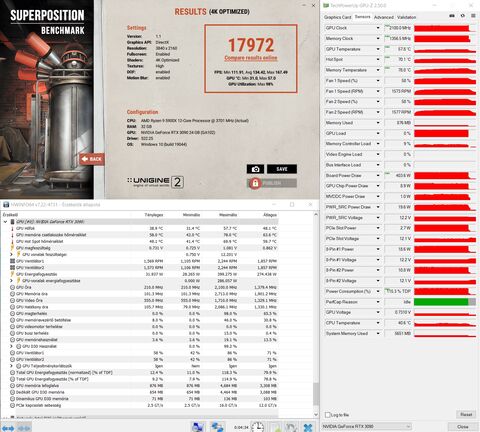

Nem a procija gyenge, neked finomhangolva van +vram tuning is játszik, nála ez nincs. [link]
"Látom nálatok viszont GPU 2000Mhz fölé is megy, Superpositionba jobban el lehet engedni mint Time Spyban?"
+30-40 MHz-et lehet pluszban adni neki nyugodt szívvel SP4K alatt TS-hez képest. -
Atom_Anti
Találtgyerek #35691 üzenetére
Oké, akkor Time Spy GPU eredményéhez képest jól is állok, tovább nem kell finomhangolnom

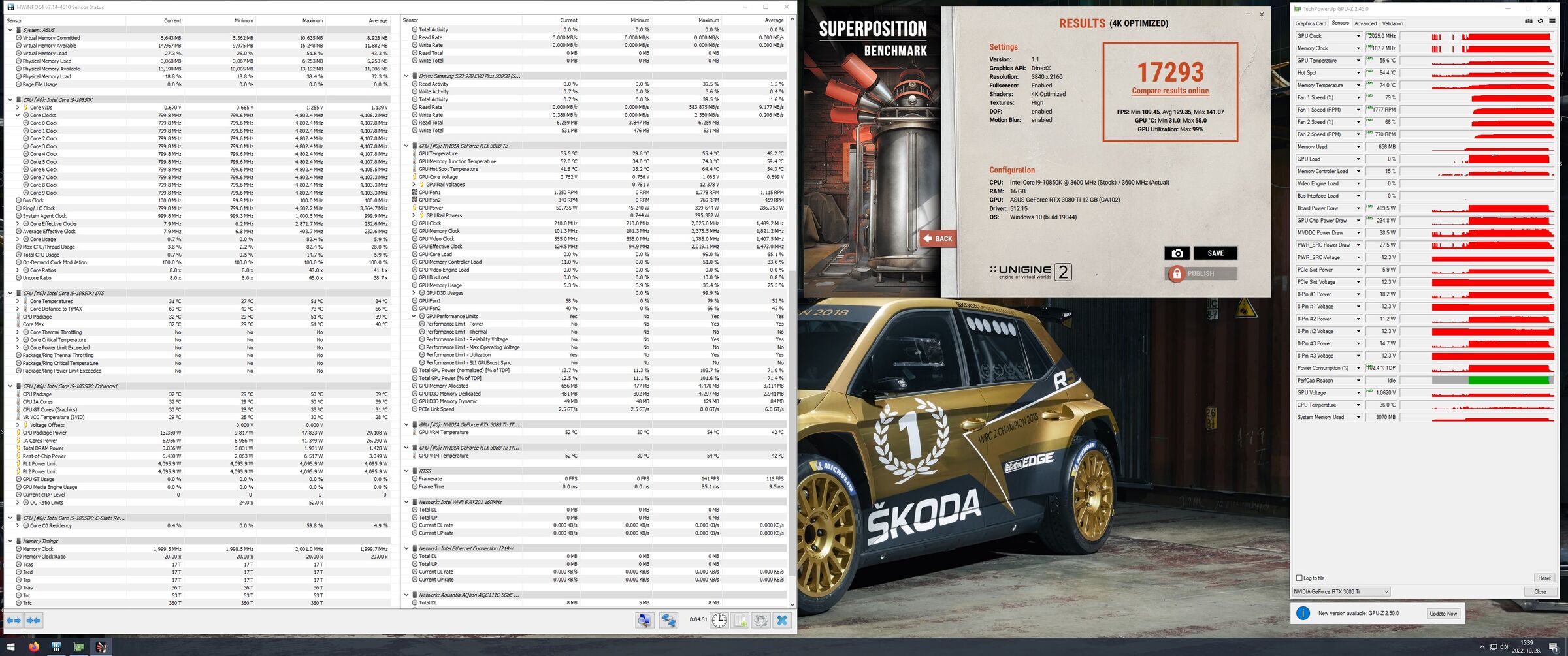

Találtgyerek
Atom_Anti #35689 üzenetére
Én nem szoktam a benchmark-hoz igazgatni.
Az a 2 beállítás amiről küldtem tesztet az mind stabil beállítás, nem csak benchmark-ra lett beállítva.
Valószínűleg van még a kártyában egy kicsi, ha a maximális pontszámra mennék. A jövő héten lesz rá egy kis időm és akkor megpróbálom Droid-ot megközelíteni. -

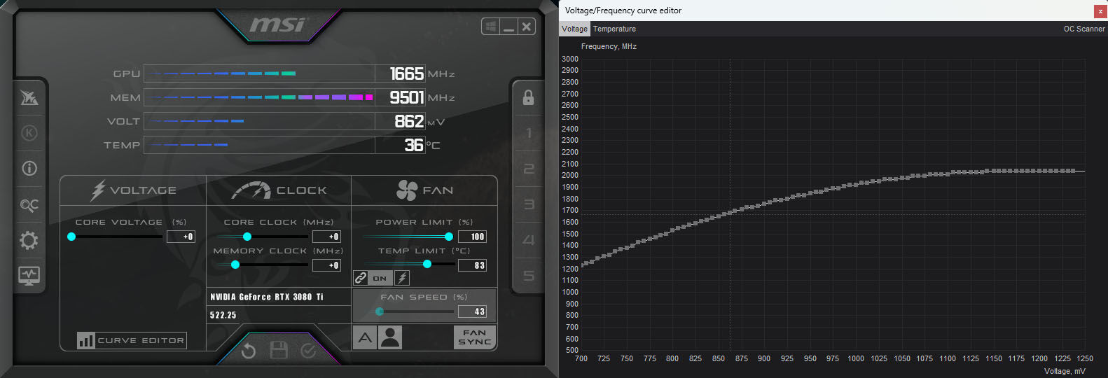

Sehogy, hacsak az új MSI Afterburner 4.6.5 (Beta2) esetleg tudja, de ezt kétlem. Tök mindegy, hogy curve-öt vagy az adott feszültséghez órajelet állítasz, a feszültséget szépen tartja, de a core clock-ot 1, max. 2 lépcsővel feljebb emelheti a beállított értéknél a GPU hőmérsékletétől függően.
Az ellenkezője történik akkor, ha a GPU 70°C fölé melegedik, mert akkor meg csökkenti min. 1 lépcsővel.
Az OC Scanner is 2 lépcsővel alá kalibrál, mint amit a kártya valójában tud.Közben a szakiktól kérdezem
, hogy mikor lesz már olyan MSI AB. verzió, ami a beállított órajelet szépen tartja és hűvös kártya esetén sem emeli meg a core clock-ot?

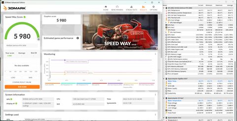

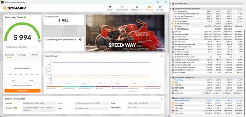

Üdv, Ha beállítom MSI Afterburnerben 1800MHz 0.8V, akkor játék közben mért megy fel 1815MHz-re, majd 1830-ra és egy idő után kifagy. Hogy lehetne 1800-on tartani?

Egy ősrégi Superposition 4K-t lefuttatsz? Nekem egyelőre csak abból van viszonyítási alapom.

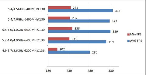

zebra_hun
Qtya123 #35652 üzenetére
Többiek jól írják, hőmérsékletet nyerhetsz vele. Teljesítményt meg szinte semmit sem veszítesz.
Droidmester:
Szánj rám bitte pár percet az idődből, ha nem túl nagy kérés.
Látom hasítanak 55-57x-en a Raptorok eszméletlen feszültségeken.
Csak nagyvonalakban megnéznéd, hogy mi az alsó terhelt fesz határ mondjuk 50x-en. Kíváncsi vagyok, hogy be tud e menni 1.0V alá. Elvileg semmit nem veszít a teljesítményből, de lesz kb 40°C.
Egy allcore 5000p/4500e/4700c feltételezésem szerint egy bitang profil lehet. Mindenki ezt a 5500-5700MHz és felettit teszteli, azt láttam eleget, de értelmeset, mármint ilyen ~5000MHz, egyet sem.
Köszi szépen ha belefér
Nem kell stab teszt, ki tudom szàmolni az 1 körös cbr23-ból. -

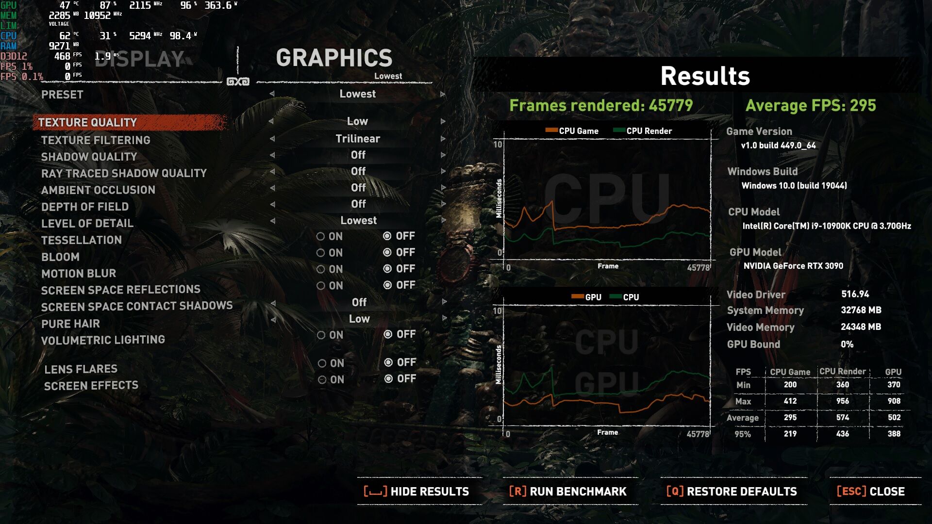

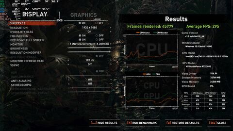

Qtya123
Puma K #35605 üzenetére

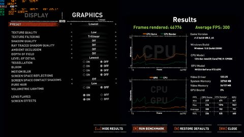

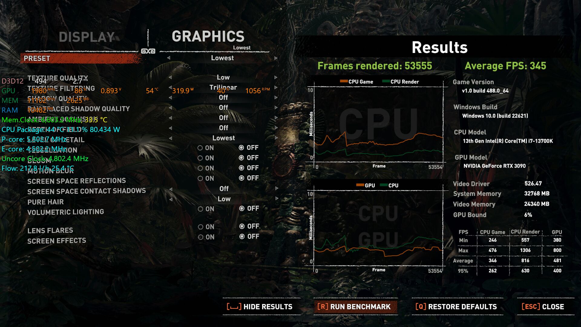

Nekem még nem volt frissítve a TR, 458-as verzióból volt elmentve tesztem. Most kíváncsiságból beléptem és frissítettem a játékot a jelenlegi 488-ra és futtattam ismét egy tesztet.
Meglepő módon némileg gyengébb eredményeket kaptam, főleg CPU game MAX-ban, pedig ugyanazokkal a beállításokkal futnak a ramok/proci/vga, mint korábban. (10600K AC 5.0 és 4.7 ring, ramok 4000 cl16-16-16-34)
A windows effektív órajel lassító hülyesége is ki van iktatva mindkét teszt alatt throttle stop-al.

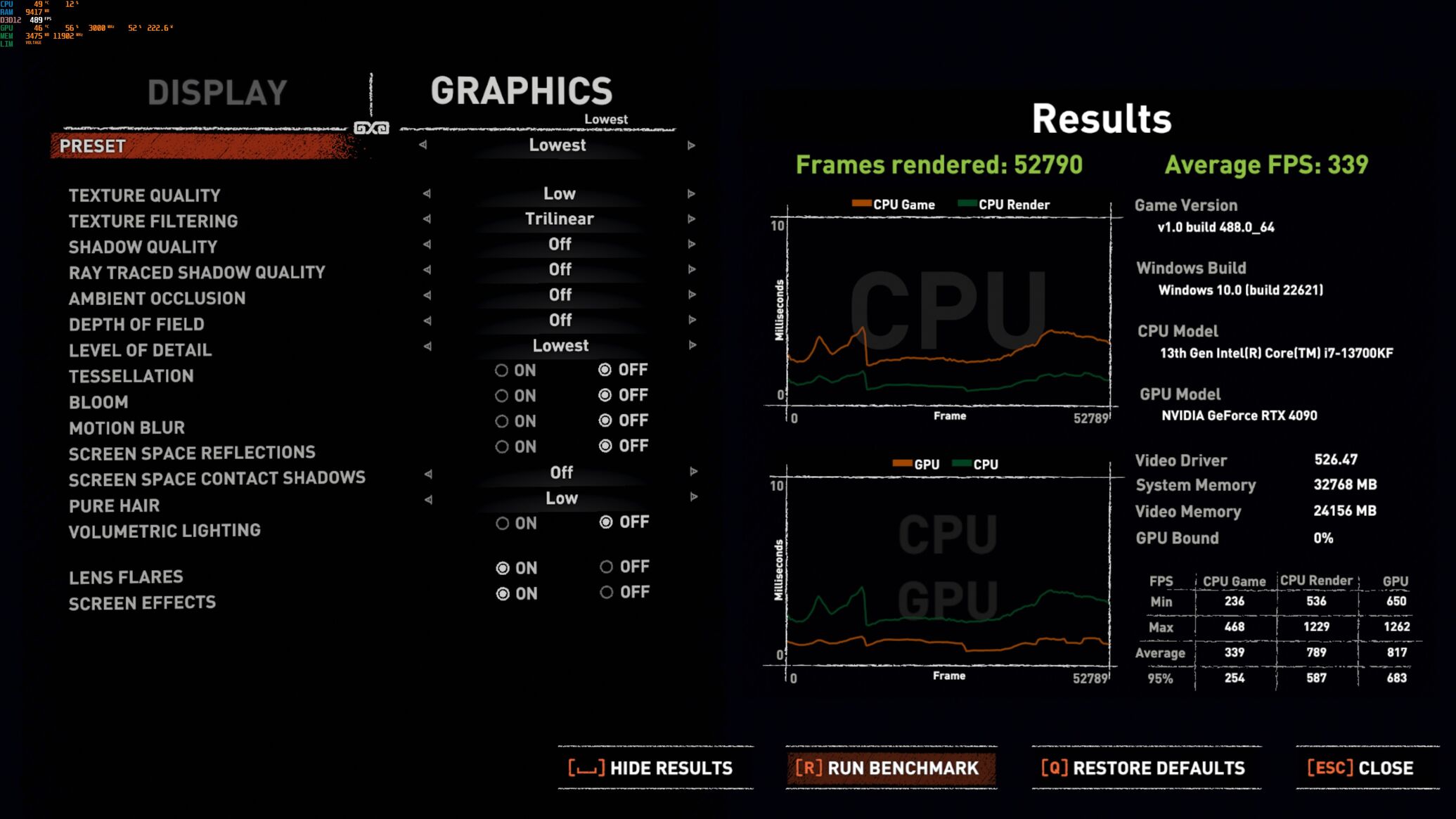

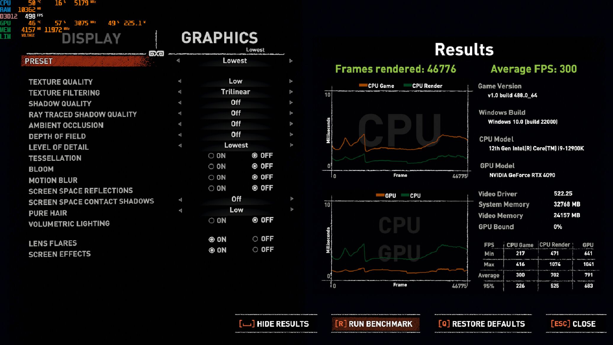

zebra_hun

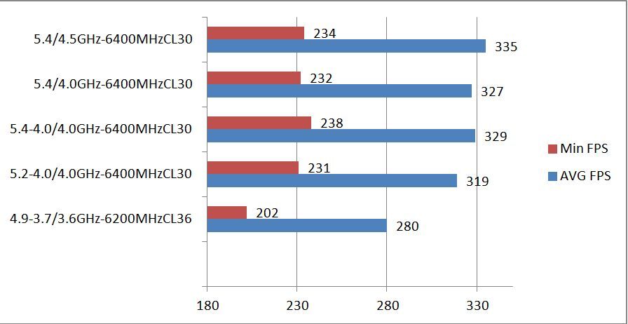

Nem ám felveszed
A 286 fps-ed abszolut top, letöltheted a legújabbat, nem lesz több szerencsére.
Ő annó amikor Comet-en volt, ennek az eredménynek a közelében sem volt.
A 280-as értéked pont egy alap 12900k teljesítménye, ha nem nyúlnak hozzá.
Comet-tel ő ~230-250 fps-t hozott volna, ha csinált volna.
4500MHz volt nála az uncore clock. Az számít, a core clock semmit. Az egy szükséges vacak, hogy az uncore-t emelni tudjuk.
Nem az a szép eredmény, hogy megveszed pénzért, hanem mégis te mint tulaj, mit hozol ki pluszban.
A 13900k-tól a 300 fps egy rakás sz...r.
Persze, szép és jó, de ott illik behúzni a 350-380 fps-t.
Az a művészet.
Ott van pl Baryka, 8/16-os procival az alap 200 fps-ról behúzta a 270 fps-t. Az igen.
A tiéd az alap 220-230-ról 286 fps szintén kíváló
Nekem az elég volt, hogy suttyó olivér sztár 309 fps-es rekordját letaszítsam 316 fps-sel ;)
Közel 100 fps-t rádobtam az alapra. Ok, ez már extrém oc, 5200 uncore clock volt, és a ramok is 4600mhzcl16 16 16, tehát egyenes. Nem 24/7, de 50°C alatt volt végig 200Watt cpu fogyival. Veszek egy Rapit, behúzom a 400 fps-t simán -

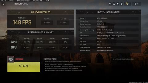

boogie84
Ismerősnél 5800x 4850MHz + 3080 FTW3 ultra
Nálam 5800x3d + 3080 FTW3 ultraKevesebb FPS-em van mint neki multiplayerben.
Nála átlag FPS bal felül 156. Nálam a CPU átlag sokkal jobb, nála a GPU jobb. Mitől lehet h két ugyan olyan kártya ennyit tér el? Papíron elvileg az én konfigom erősebb. (ramokban még csak 3400 CL16 van, megpróbálom felhúzni 3600-ra)
DroiDMester #35608 üzenetére
Persze hogy kevés (ua verzió kellene)
Game version:
449.0_64->488.0_64
Cpu:
10900K->13700K -

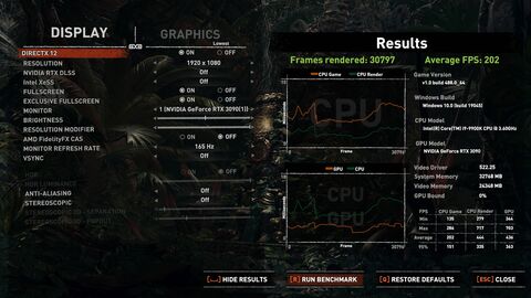

Jacek
DroiDMester #35607 üzenetére
Jo de 6900xt nagyon tud menni fullhd-ban.
Sajna az Aorus Ultran mar nemmis szenvedtem a memoval, hetvegen bedobom a z790 strixet otz kicsit megcibalom vegre a ramokat, meg remelem a 13700k nem az also polcrol van.. -

A 12900k-nak illik többet hoznia. Itt van DroidMaster TR tesztje, különböző profilokkal:
Ezek elég vaddisznó értékek. Eredeti fotók a proci topikban, 1200-ben ugyan.
Raptorral már 350-380 fps-eket produkálnak.
Ez az egyetlen normális játékteszt, amely skálázódik a cpu és ram oc-kal is.
Sajnos vannak bőségesen olyanok, amelyek 200 fps után ha megtapossa az ember, akkor sem skálázódik, ratyi játékmotor...
Én a cpu limit témához reagáltam, igen, a 4090 bitang vga, kell alá egy rendes meghajtó.
Azért a mai modern procik megkergetik, pláne egy x3d.
Ezzel nem amd vs intelt szeretnék indítani, csak ez a hobbi, ez érdekel.
Cinebench egy nagyon jó teszt cpu erőre, de azzal játékteljesítményt mérni falsch.
Ennyi erővel amd 128 mag... , de mégsem jó, mármint játékra. -

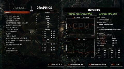

Puma K
zebra_hun #35590 üzenetére
A játék jelenlegi verziója 488_64.
Amit linkeltél kép azon 458_64 olvasható. Ha összehasonlítás és tesztelés akkor érdemes lenne azonos verziókkal tesztelni, mert közben a játékot frissítik. Legutóbb szeptember 30-án nyúltak hozzá.
Nálam ennyit tud a fixált órajelű és feszültségű 9900K. A magok órajele 5,1GHz a cache meg 4,5GHz-cen ketyeg. A RAM-ok nem túl acélos 3,2GHz@CL16-osok.
