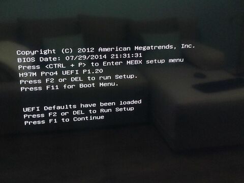

SANDISK Plus 240GB [2.5"/SATA3]
APC Back-UPS Pro 900 Schuko [900VA/540W]
Thermaltake Pure S LED - Kék - 12cm
Corsair DDR4 2133 16GB Vengeance LPX CL13 KIT (2x8GB) Fekete
Zalman CNPS10X Performa Plus (Universal)
AeroCool Cyclops Advance Black (Window)
WD Blue 1TB [3.5"/64MB/7200/SATA3]
ASRock 1151 B150M Pro4
Intel Core i5 6500 BOX (1151)Ez a gép és 1-2hónapja raktam bele egy +videókártyát..
Sapphire Radeon Rx550 Pulse videókártya 4gb ddr5 128bitHa időrendet kellene állítanom talán a VGA kártya berakása óta lehet ez a "tünetem"..
Ha ez a ludas akkor ezt, hogy tudom szűrni hogy nélküle indítgatom?A gép az amúgy w7 64bit.
d@minator
PlatiaAmos #43376 üzenetére
Bekapcsnál csipogás vagy hosszabb idejű áramtalanítás (elosztó lekapcsolása, dugvilla kihúzása) után még inkább nem akar elindulni. Ezek lehetnek az egyéb tünetek. Nem hiszem, hogy a kapcsoló a gond...

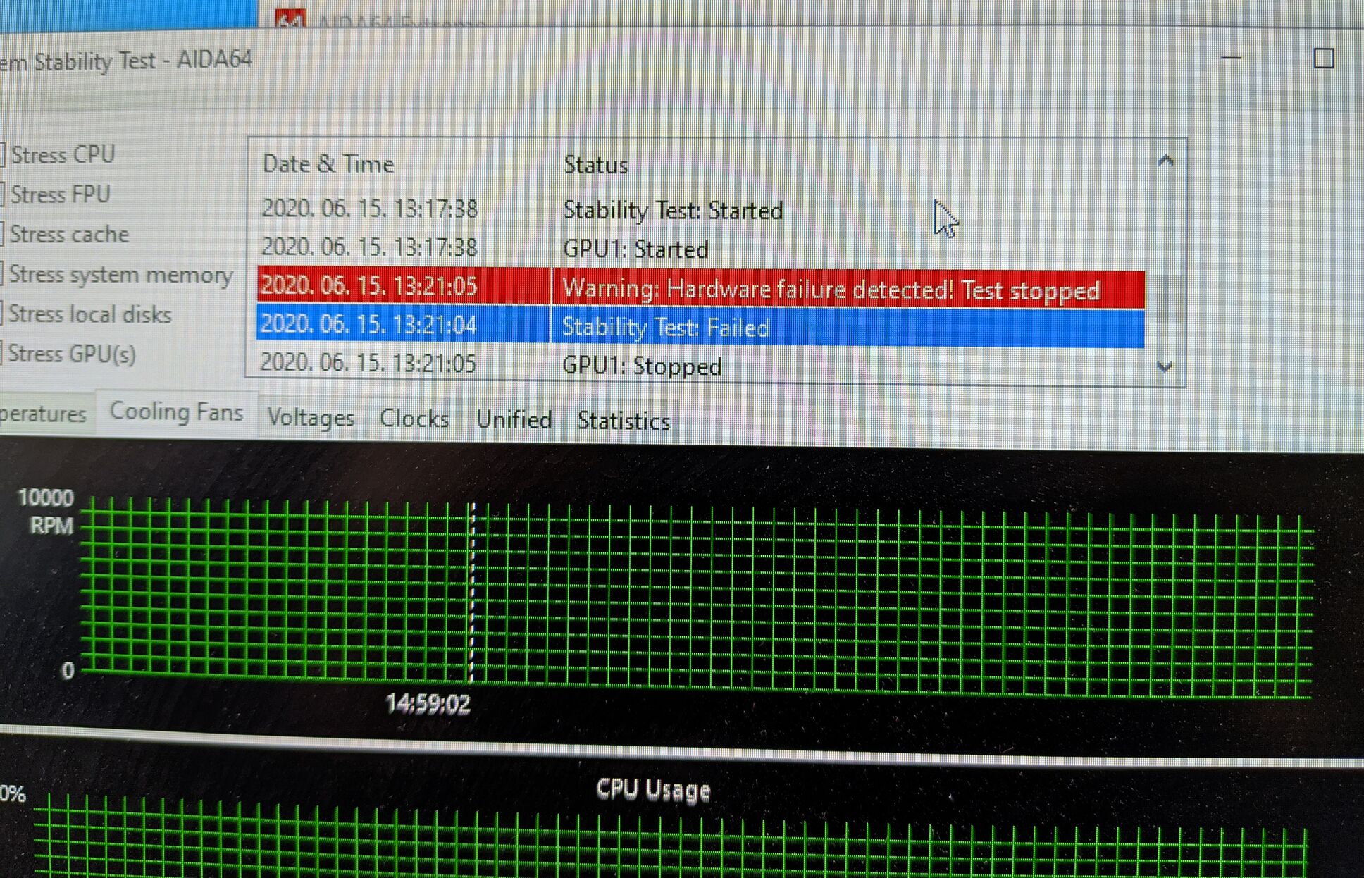

zolisx4
Hátha tud segíteni valaki.
Gigabyte Z390 Aorus Ultra,
Intel Core i5-9400, 3900 MHz
,TeamGroup -UD4-2400
,Sapphire Nitro+ RX 580,
XPG GAMMIX S11
A hiba abból indult hogy játék közben kifagy a gép,de egy egyszerűbb aida 64 terheléses teszt alatt is kifagy,ezzel a hibával.Másik gépben ugyan azzal a driverrel a vga hibátlan nem fagy lehet tesztelni játszani szóval nem az a rossz.
Másik tápegységgel kipróbálva ugyan úgy bele fagy,a tesztbe nem a tápegység rossz.
Win 10 tiszta telepítés csak a fontos meghajtók felrakva,ugyan az a baj.
Memteszt itt már más a helyzet,mert gyakorlatilag egy darabig csinálja a tesztet de ebbe is belefagy de addig hiba nélkül fut .
Az alaplap mindig 04 hibakódot ír
Van valakinek ötlete mit csináljak?? -
