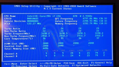

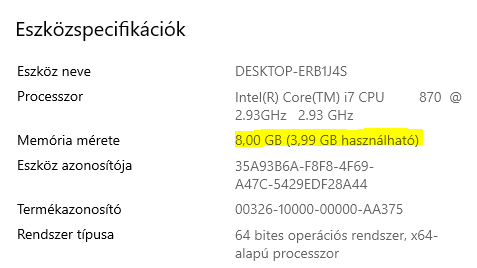

boszme
HDD-ről SSD-re migráltam a Win10-et (64 bit) és azt vettem észre, hogy a RAM-om felét látom csak. Mindent átnyálaztam, h mi lehet a gond, de nem találtam semit. A Win10 újratelepítésen már túl vagyok, de még mindig ezt írja ki:
Memória mérete: 8,00 GB (3,99 GB használható)BIOS szintén látja mind a 4 modult, de az egyik pár "nincs engedélyezve"..
Lehet beszart az egyik modul?
Köszi!
