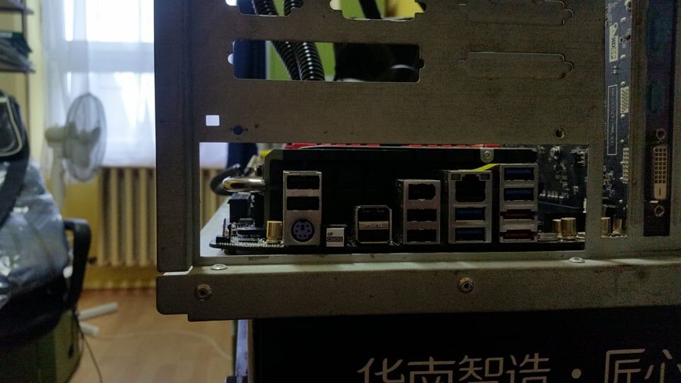

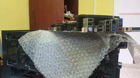

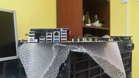

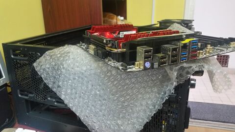

Hmmm... ilyen kernel power hibába (WIN naplóból kiolvasva) én is belefutottam az egyik gépemnél... nem foglalkoztam még vele, lap+cpu+ramok cserélve másikra, tép+vga maradt, és a csere cuccal nincs hiba.
A kivett motyó: Asrock X79 Extreme 9 (s2011v1) +Xeon E5-1620v1 + 4*4 GB DDR3 1866 REG ECC Micron ramok.
Másik CPU-val (XEON E5-1650v2) is ugyanezt csinálta...
OC esetén és alapra visszatéve mindent is.
A 1650v2 és a Micron ramok másik X79-es lapban kifogástlanul teljesítenek (kínai lap).
Forrni nem forrt semmi, BIOS elem mérve, jó.
BIOS utolsó, legfrissebb.
Van hogy már BIOS alatt leold majd újraindul, illetve ezt bármikor, teljesen random csinálja.
Ilyenbe még nem futottam.
Ötlet ?Előzmény: nem volt, előtte 2 héten keresztül hibátlanul ment.
