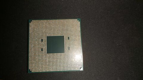

DonThomasino
DiamondBack #45778 üzenetére
Kicsi a valószínűsége, de előfordulahat.
Az szokott még lenni, hogy berakás közben összekenik a CPUt
vagy valami mechanikai sérülés éri. Sajnos nekem is volt már ilyen
rengeteg időbe telt mire rájöttem. -

KROK640
Szinte semmi esély erre, de ahogy elnézem, már kb csak a proci lehet a hunyó.

DiamondBack
DonThomasino #45776 üzenetére
Vettem egy másik lapot, (zsír új bontatlan) átpakoltam mindent, valamint másik tápot kötöttem rá, valamint haver áthozta a ramjait, beletettük és pontosan ugyanez történik (abban a pillanatban újraindul ahogy a boot elkezdődne). Az én ramjaim tökéletesen mennek az ő gépében. Szóval a proci alatt cserélve lett a lap, a memória, a videókártya, 4 féle ssd, valamint a táp is. Ha viszont a proci szart be akkor hogyhogy megy a bios? Mi a valószínűsége hogy egy egy hetes proci bedöglik, alapon használva, rendes hűtés mellett?

DonThomasino
DiamondBack #45773 üzenetére
Én megnézném egy másik procival, vagy esetleg lappal.

DiamondBack
DonThomasino #45772 üzenetére
A lap és a proci új, a többiek előző konfigokból maradtak. De ez így egészben egy hete stabilan üzemelt.

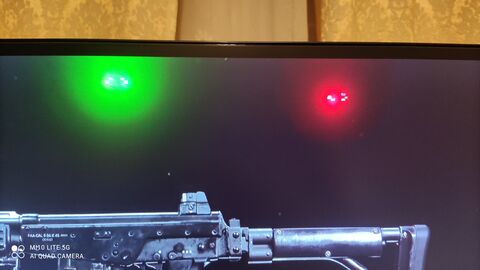

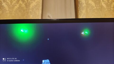

dannyl
Korábbi problémám, amire az óta sincs megoldás:
"Használom pár hete az új Acer XV2 (1440p) monitoromat, és olyan jelenséget produkál, hogy néha elsötétül a kép, majd visszajön. Nem ír semmi hibát ki. Kb. 1 mp a sötétség. Egyelőre csak akkor értem tetten ezt, ha a 4k TV-re HDMI-n klónozva van a kijelző,de ezt még tesztelem, hogy csak akkor van-eIgen, csak akkor van, ha "csak a számítógép kijelzője" van kiválasztva soha nem csinálja. DDU-val gyalu megvolt, legfrissebb drivert felraktam. Így is csinálja.
Mitől lehet? A régi FHD monitorral nem volt ilyen. Illetve elég sokszor használom klónozva a gépet, nem opció, hogy kikapcsolom ezt. Szóval mindenképp keresnék megoldást rá.
Köszi előre is. -

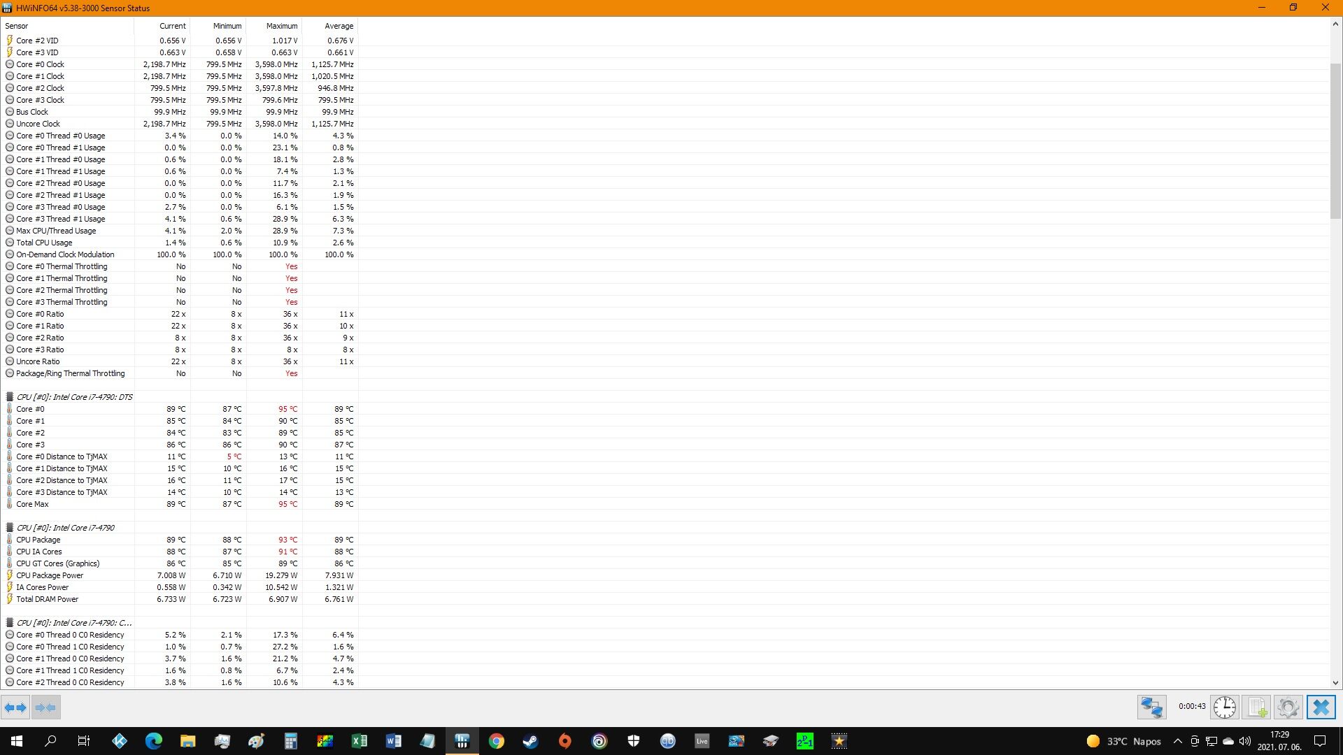

Szia! Erintesre olyan elviselhetoen meleg, nem forro. Egy masik helyen azt irtak, hogy legbuborek keltkezhetett szallitas kozben, mozgassam meg a gepet es a csoveket. Ezt megtettem, es ugy 10 percig jo a hofok utana, majs ujra 100fokos a proci. Ha tenyleg buborek van benne azzal mit lehet tenni? Az ujrapasztazast megprobalom, szetkapom.
Askformore #45737 üzenetére
Érintésre milyen meleg a procin lévő blokk?
Mikor volt utoljára pasztázva a proci?
Szerintem:
1. Szállítás közben elmozdult a hűtő - újrapasztázni, megigazítani
2. Szállítás közben, valami mechanikai sérülés történt, nem illeszkedik rendesen a hűtő a procira. -
Askformore
van egy Enermax Liqmax II 240 AIO vízhűtésem, és egy I7 4790-es procim. Semmi baja nem volt évek óta. A minap elköltöztem, és mikor első alkalommal bekapcsoltam a gépet, hangos ventillátor zúgás fogadott, majd megnéztem a hőmérsékleteket és az alábbiakat láttam/látom:
Mi történt? A pumpa atom stabilan a helyén van, a gépet teljesen levetkőztettem, nincsa rajta egyik oldala se, jár a levegő, és még mindig 100 fokos a proci, és thermal throttling van.. igazából félek is használni... VALAKI HELP LÉGYSZI!!
