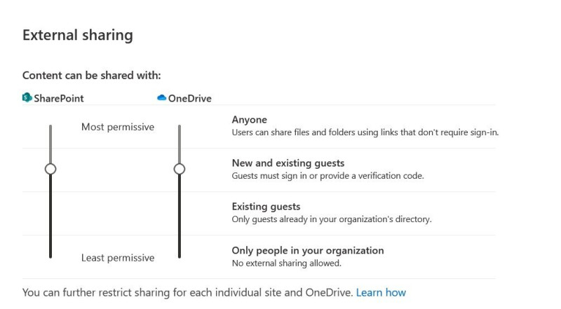

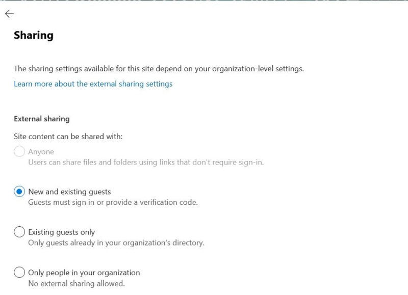

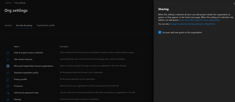

Sharepoint problémába ütköztem, és nem jutok vele dűlőre. Ez egy szervezeti site, nem publikus, de szeretnének belőle egy-egy mappát megosztani külsős felhasználókkal is. Jelenleg nem működik ez az opció, és nem is tudok rajta gyengíteni, mert a site megosztási beállításai közül ki van szürkítve az "anyone" menüpont, ezért külsős partnerekkel sharepoint vagy onedrive mappát nem lehet egyszerűen, egyetlen link révén megosztani. A lockdown mód nincs bekapcsolva a site tulajdonságai között, de valamilyen tenant szintű blokkolás lehet, mert mindegyik sharepoint site-on ugyanez az opció, ugyanígy ki van szürkítve. Csatoltam egy képet a problémás opcióról. Ennek következtében természetesen a policies >>sharing fülön sem tudom a csúszkát feljebb húzni a kiszürkített állapotból, hogy engedélyezzem az anyone megosztást, mindössze új vendég usert tudok hozzáadni a megosztáshoz (de ezt nem szeretnék, mert túl komplikált így a felhasználók számára). Olvastam valahol, hogy a microsoft beszántotta mostanában valamikor a public sharepoint site-ok használatát, de ez nem az, csak hasonlót akarnak elérni, mint a privát onedrive-nál van, ahol tudsz olyan linket adni a partnernek, amihez nem kell bejelentkeznie, csak kattint, és megnyílik a böngészőjében az adott mappa.
Van valami tippetek, milyen beállítás blokkolhatja ezt a megosztási módot? A fiók, amivel nézem, global admin jogosultságú.

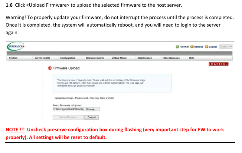

De simán elképzelhető ilyen jóképességűen tervezték meg, de gondolom tudod menteni a configot és visszatölteni, ha nem csak 1db ip cím ami bevan állítva. 3com switch-nél jártam picit így, a factory megnyomva vett fel dhcp-t de ugye semmit se láttál, mi is történik, és a dhcp-n felvett címen tudtad resetelni
Csak sehol nem volt írva ez
De a supermicro faq-ban is sok helyen azt állítja factory kell, verziókat is megjelöl mikor fogja eleve az update ezt megtenni. -

Frissített már valaki Supermicro szerveren IPMI management firmware-t?
Tényleg ki kell venni a pipát, hogy őrizze meg a configot, így visszaáll default-ra? Ez esetben oda kell battyogni egy monitor+bill kombóval és beállítani az IPMI IP címét?Köszi!

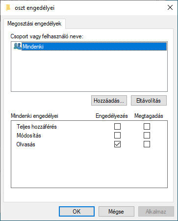

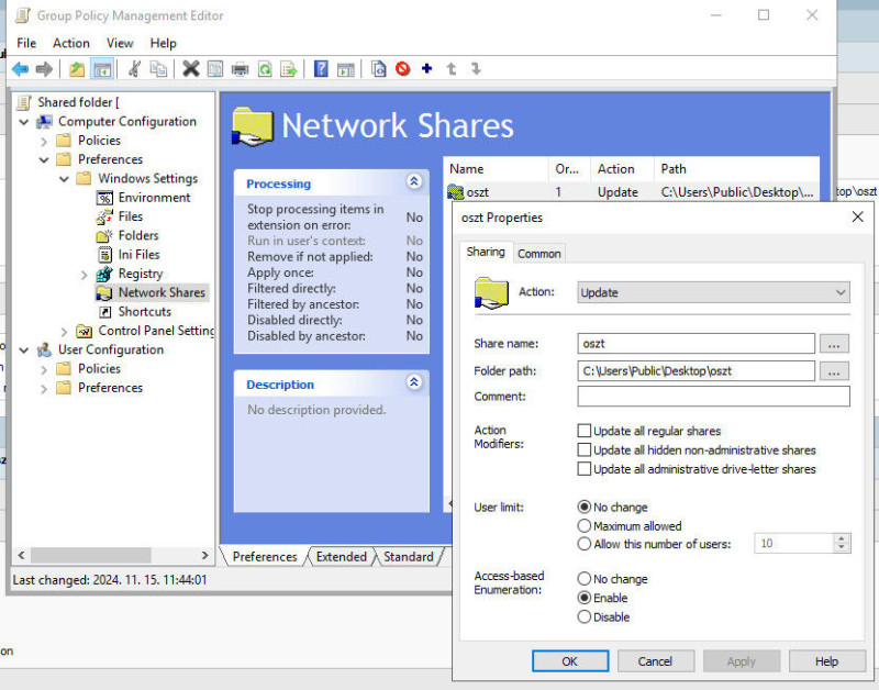

Hogy tudnék GPO segítségével a munkaállomásokon hálózati megosztásra engedélyeket beállítani? Tehát nem a szerver megosztás felcsatolása a kérdés, hanem ez:
A megosztás létrehozás ok, de hol állítok be rá engedélyeket? -

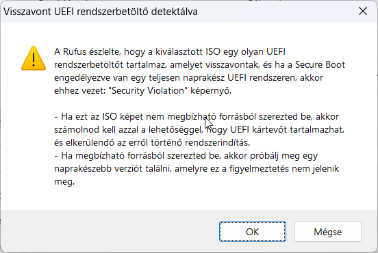

Most találkoztam ezzel a hibaüzenettel miközben egy sima windowss 10.iso-t szerettem volna kiírni pednrivra Rufus-al. Valaki hallot már erről valamit, illetve mit takarhat most ez?
[Itt ezt tárgyaljék ha jól látom, de nem igazán értem mi a probléma ezzel]

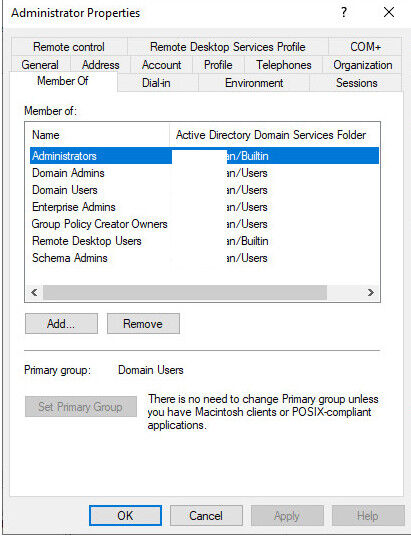

Találkozott már valaki olyannal, hogy egyik napról a másikra megszűnt rendszergazdának lenni a rendszergazda? Windows Server 2019, tartományi környezet, magán a szerveren működik az admin jog, de a klienseken (W10, 11) "a kért művelethez magasabb felhasználói szint szükséges" hibaüzenetet kapok. Természetesen a fiók tagja mindenféle admin csoportnak.

Visormail #28217 üzenetére
Ami azt illeti úgy oldottam meg, hogy a lemezt 2 partícióra bontottam és oda másoltam a .wim fájlt winPE segítségével. Végül majdnem sikerül minden... annyi baj van még, hogy az elején a windowsPE szakaszban kéri a nyelv, kulcs meg a drive beállítását. Utána az oobe szakszban automatikus minden, de az elején valami nem stimmel a válaszfájlal. -
