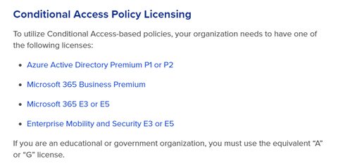

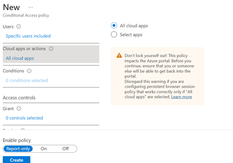

pdave
Gargouille #27043 üzenetére
Azt beállítottam, amikor az All users-t választottam, de a screenshoton pl 2 jómadár van össz-vissz kiválasztva, és mindketten mezei userek. Illetve próbáltam úgy is, hogy csak 1 vagy két appot jelöltem ki, de akkor is inaktív volt a Conditions. Illetve létre van már hozva Condition is, tehát az sem lehet, hogy nincs mit kijelölni, és azért inaktív.
Gargouille
Egy admin-t legalább hagyj ki belőle, hogy ne zárhasd ki magad teljesen.
