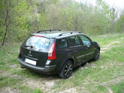

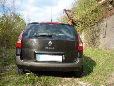

Renault Megane, 2004.12, Monaco felszereltség, 1.4 16v, fekete. Nagy az öröm.Van valakinek használati utasítása vagy szervízkönyv vagy valami hasonló?

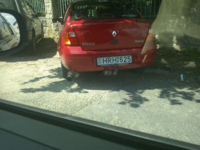

Amúgy ti milyen kipufogóvéget tennétek a megane 2 berline-re?
már régóta gondolkodok valamilyen dupla végen, csak eléggé kacskaringós a kipufogó vége, és elég nehéz lehet balra kihozni a véget, vagy inkább tegyem középre?
