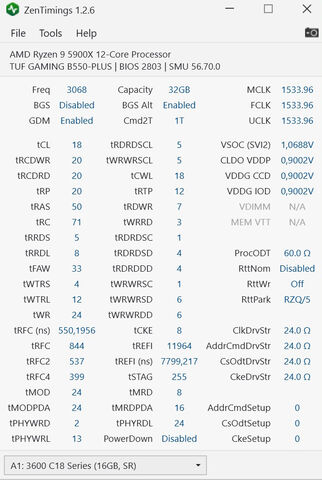

Feri7619
Ezt még kifelejtettem...... az előző posztból...
Manuális 3066mhz adatai... amit kiolvas a Zen timings. Hátha valaki okosabb, és lát valami hibát, mert az egy dolog, hogy az első 4-5 adatot meg tudom adni, de a többi automata, és fi.. gom nincs mit kéne beírni, milyen profillal.. tuti, hogy, mivel azok automata, elkúr valamit, de nem tudom mit!! -
Feri7619

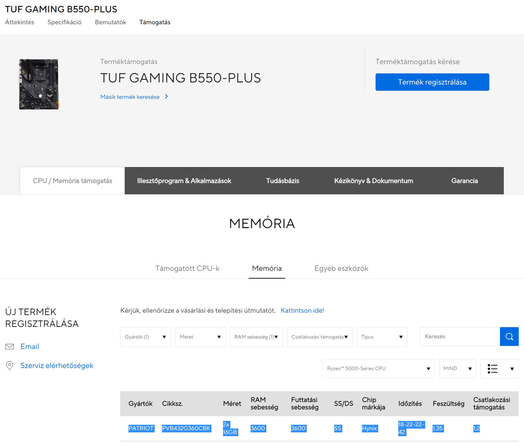

Mint itt annyi embernek, nekem is ram problémám van.
Vettem egy Asus Tuf B550 plus alaplapot.
Megsasoltam milyen ram típussal kompatibilis az alaplap gyártó ajánlásával az 5900X procimmal! Mellékelem a képet.....
Megvettem a ramot.... de maximum csak 3066mhz-en hajlandó menni kézi beállítással 1.36Volton. Ha ennél feljebb teszem a frekit, nem indul a gép, belöki ennek a ramnak megfelelő STANDARD 2666mhz-re, és így indul újra.
XMP profillal is ezt csinálja, még csak a biosig sem jutok el... és ismét 2666mhz-en vagyok
Ez már a második ramom, nem tudom mitévő legyek innentől kezdve! Az alaplap biosa a legfrissebb! 2022 Áprilisi. A ramot 2021 óta gyártják, tehát mindenképp ismernie kellene, másképp hogy került volna fel a támogatott listára..!
A Dram kalkulátor fejlesztését leállították, nincs benne a Zen 3, és már olyan adatokat olvas ki a Thaipoon, amit nem ismer a Dram calac, pl.: M-di típus...
3066mhz-en egy egyszerűen egy szimpla sebességmérés is kifagy!
Mit tudtok ajánlani, kitől tudnék segítséget kérni, mert már a net kurkászásából elegem van, napok óta ezt csinálom!HELP!

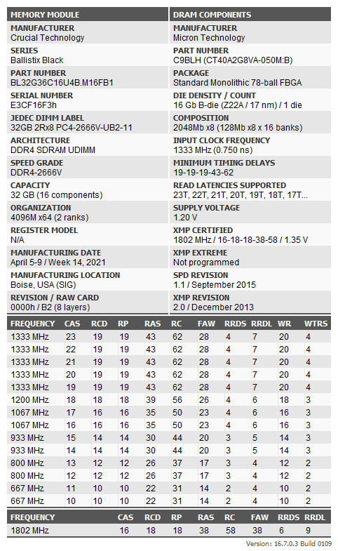

A környezet: MSI MAG B550I Gaming Edge WiFi Max, 5800X és 2*32GB Crucial Ballistix Black 3600@CL16 -> 3800@CL16-on hajtva.
Az alábbi beállításokkal stabilan fut (memtest5 végig megy hiba nélkül)
Ha a Gear Down Módot kikapcsolom és fixen 1T-t használok, akkor hibázik.Érdemes keresni olyan beállítást, ahol a GDM off és stabil?
Előre is köszi minden ötletet.

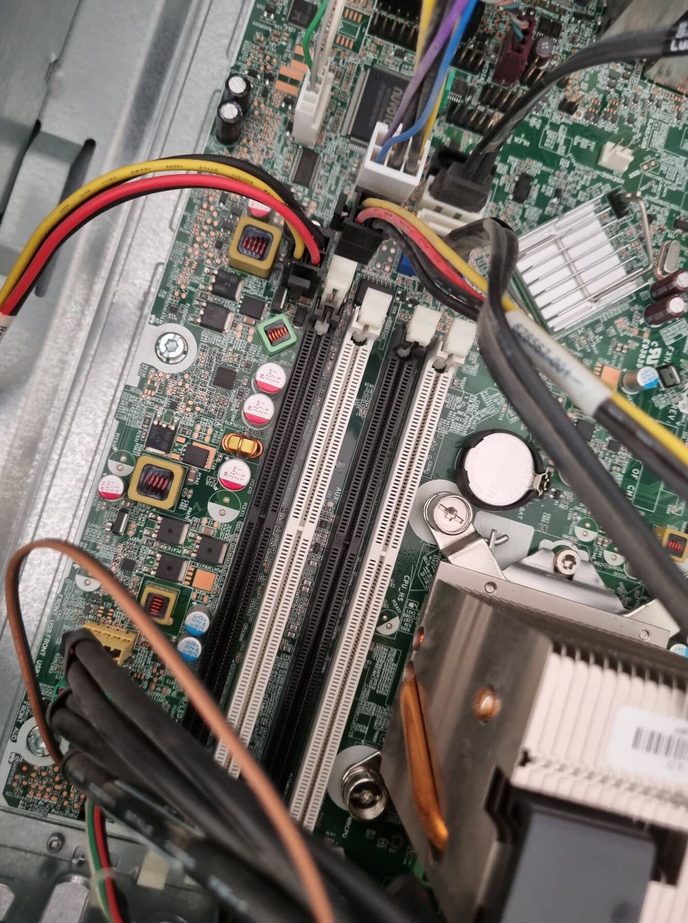

Elsősorban csatoltam egy képet a gépemről.
A problémám pedig ez lenne a gépemen: Van az alaplapomban a RAM-nak 4 slot és ugye a képen látható 2 RAM-om van. Na most ha az egyik RAM-ot bele teszem az 1.; 3;. és 4. slotba, akkor a számítógépem elindul, de a monitoron semmi nem jelenik meg, és pár másodperc elteltével a gép újraindul. Ezt folyamatosan csinálja. Ha a 2. slotba teszem, akkor a gép elindul és használható. Ha a másik ramot teszem be, az viszont egyik slottal se működőképes, még a 2. slottal sem, illetve természetesen ha párba próbálom használni őket akármelyin slot kombóban, akkor is a fentebbi újraindítós problémába futok.
Mivel induljak el, mit csináljak?Köszönöm előre is!

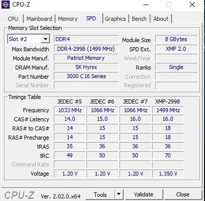

Érdeklődnék, hogy egy meglévő 2x8gb DDR4 3000mhz patriot ramhoz elég-e ha olyan ramot nézek ami szintén 3000mhz?
A ram kompatibilitást hiába nézem, kicsi az esélye, hogy pont ugyan olyan számba futok bele itt a HA-n.Lenne még egy kérdésem.
Valaki tudna írni röviden erről a single, dual, quad rankról?
Hogyan valósítható meg ha pl:
4x16gb KITes DDR5 ramot veszek mind a 4 slotba, akkor itt melyik érvényesülhet? Quad rank?köszi

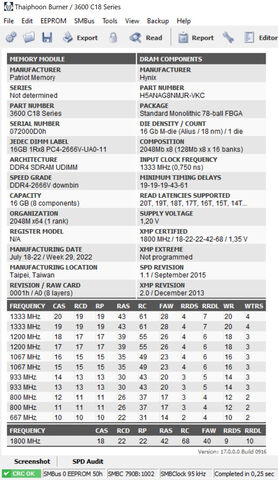

Lacpac
Beszereztem egy 2*8Gb 3600-as c19-es G.SKILL Ripjaws modult.
Hynix CJR, botrányos időzítéssel. Olyan olcsó volt, hogy kár lett volna otthagyni.
Dram calc álltal dobott időzítésekkel nem indul.
Van itt valaki, aki már kitapasztalta a CJR lelkivilágát?
Már találtam olyan beállítást, amivel az időzítéseket 1/2, 1/3-ra tudtam venni, 3800-on, de nem volt stabil. 1,42V-ot kapott akkor.
Mely timingekre kell figyelni? Melyiket nem szabad nagyon levinni.
Tegnap már próbálkoztam kideríteni, de 10-20-30 percenként fel kellett állnom a géptől, volt más dolgom is, de ezt így nem lehet. Minden visszaülésnél csak néztem, hogy most mi is van...
Nem is vagyok benne biztos, hogy a következő napokban lesz annyi időm, hogy kiderítsem.
Ezért inkább kérdezek.
Szóval CJR-nél mi az irány? Mit nem szeret? Mit szeret? -

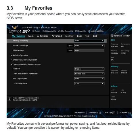

TZoltán79
kezdő
jeni és Submarine köszönöm a válaszokat.

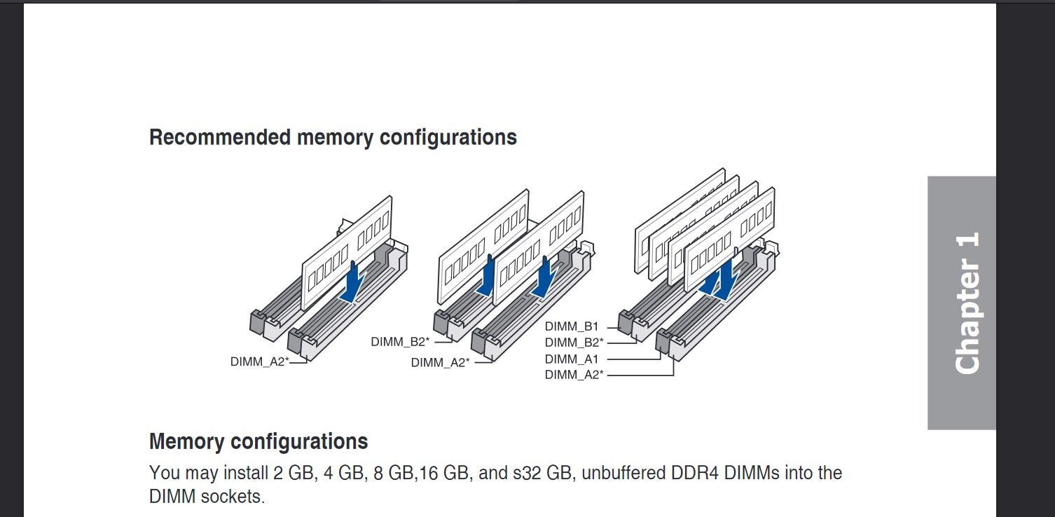

2*16 gb van benne a vengeance pro 3600 cl 18as ramból.A képen látható módon van benne, B2-A2 . Megnézem a linkeket.
Köszi a segítséget
jeni
TZoltán79 #60761 üzenetére
Asus X570 TUF Gaming manual
BIOS manualide tedd be a memókat
B2-A2
Nem írtad melyik Corsair-t vetted meg?
A BIOS-ban az XMP profilban automatikusan felkínál beállítási lehetőséget.
DRam Voltage állítsd 1,350V-ra.

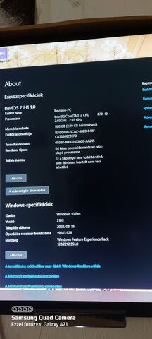

turit
Az irodai gépbe raktam 128 gb ramot. Látom is a rendszernél hogy 128, viszont az ebből használhatóra csak 64 gb-ot ír.
Mitől lehet ez? A windows 10-ben van valami korlát vagy hardveres?
A gép:
i9-9900K
Asus prime Z390-A
4x KF432C16RBK2/64 (xmp 3200 Mhz-re állítva)
Valamint ha egy 2400 -ig támogatott alaplapba rakok mondjuk 3000-es ramot akkor mennyivel lesz lassabb mintha direkt 2400-as lenne benne? -

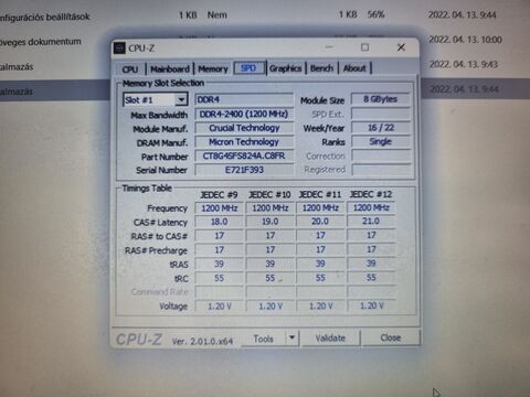

Mustármag
AMD Ryzen 5 5600
ASRock B550M Pro4
3600MHz DDR4 RAM Kingston Fury Renegade CL16 (2x8GB) (KF436C16RBK2/16)
A ramok alapból 2400mhz CL17 1.2v mennek, gondolom ez normális. De ha XMP profil1.-el akarom használni a 3600 mhz-n akkor nem bootol a gép, a XMP profil2. 3000 mhz azzal igen.
Ha kézzel beállítom a hogy 3200 mhz cl 15-19-19-38-79 1.35v akkor sem bootol

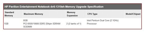

[HP Pavilion dv6-1310eh] [Spec]
Ami egyértelmű DDR3 megy bele max 8GB. Most 2x1GB 667MHz van benne.
Ez elvileg az upgrade lehetőség.
Egy db 4GB-ot szeretne bele a kérdés, hogy [link] ez a 4GB 1600MHz-elmegy-e vele.
Vagy mindenképp a max a 1066MHz amit kezel.Előre is köszi a válaszokat....

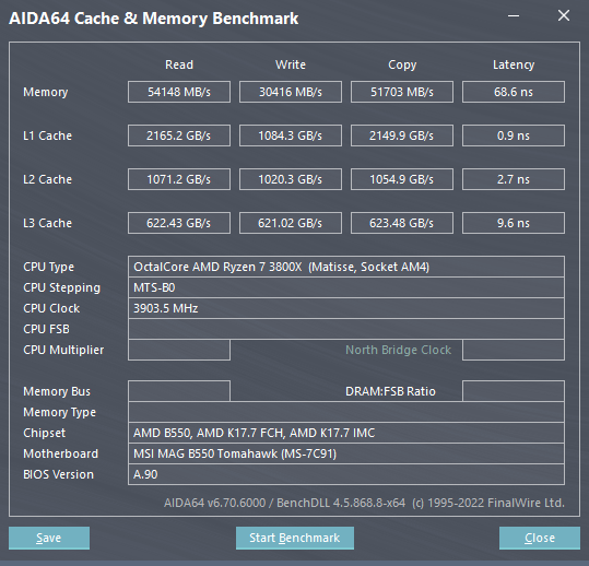

Mi lehet az oka annak ha a memória olvasási és írási sebessége között majdnem kétszeres a különbség. Ezt az aida és a sandra is ugyanúgy mutatja. MSI 570-A PRO alaplap, memória Crucial 3200MHz 2x16GB, cpu Ryzen 3800X. Aidás olvasási adat 45814, írás 25999. Ennek a két értéknek közel egyformának kellene lenni, ahogy látom másoknál. Nálam mi lehet a gond?
Köszi a válaszokat. -

Mindig 2 vagy 4 RAM modul legyen az alaplapban.
Szóval a legjobb variáns a 2x 32 GB, de a 4x 16 GB sem ördögtől való.

Sziasztok! Van egy ilyen alaplapom. 64gb DDR5 memoriat szeretnek venni. Hogyan vegyem? 2x 32gb vagy 1x 64gb?
https://rog.asus.com/hu/motherboards/rog-strix/rog-strix-z690-e-gaming-wifi-model/

A noteszgépednek a benne lévő procitól függ a bővíthetősége. A tied a Pentium proci miatt csak 8GB-ig bővíthető.
Standard: 4 GB (Non-removable)
Maximum
8 GB with Pentium and Celeron models
12 GB with Core i models forrás: Kingston memóriakereső
