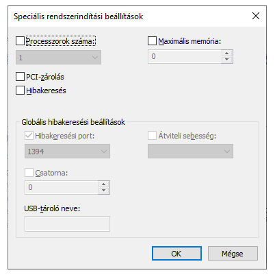

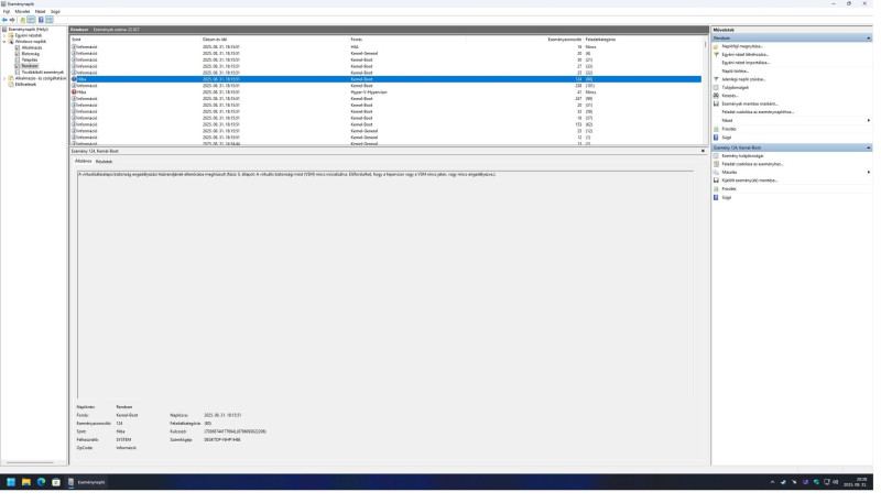

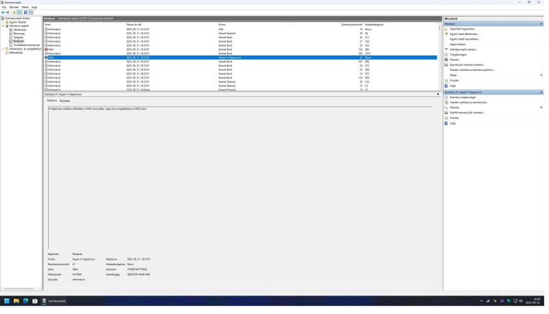

Teszek egy próbát Winnel, aztán vissza viszem a gépet, bár 3 napig tesztelte a Mester, kicsit érdekesnek találom, hogy nála nem volt gond, képet is küldött a csoportba, meg nekem is, mikor tesztelte. Na mindegy..
Még erre is gyanakodtam, ami az elején nem volt.
Lehet hogy semmi köze hozzá.
Dave567
fudi2002 #66998 üzenetére
Naturba nem is BOOTOL be, csak ha be van állítva, tehát most manualba megy, hibásan, XMP1 bekapcsolva, 7200 mhz-re rá téve, ugyan úgy hibás, 7000mhz-re állítva, ugyan úgy hibás.
Automatára beállítva, azaz nincs bekapcsolva semmi tuning a RAm-nál, nem BOOTOL a rendszer, narancssárga led világít az alaplapon, CMOS, utána jó. -
