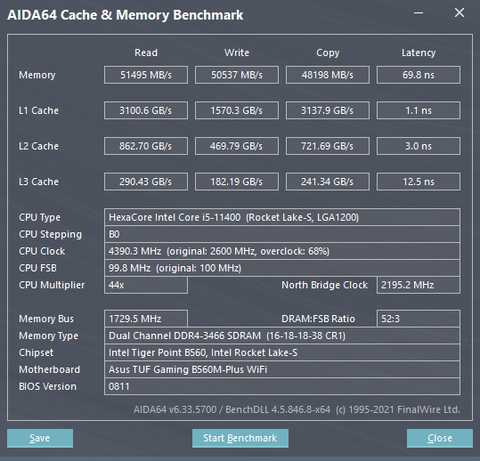

Nos, nem adtam fel... így a teljes sztori, hátha másnak tanulság lesz
Szóval adott az ASUS TUF Gaming B560 Plus Wifi chipsetes alaplap, ami 11. generációs procival támogatva 5000MHz-ig tölthető RAMmal. Vettem a korábban említett Crucial Ballistix 3600 MHz RAMot, ami XMPvel van támogatva.
A probléma - ami első sorban zavart - az volt, hogy minden indításnál sokat várt a gép a POSTig, illetve leállításkor, alvó állapotba küldéskor is gondolkodott, illetve onnan visszatéréskor is.
Soksok fórumot átnézve arra jutottam, hogy talán a modulokat kellene cserélgetni, illetve, hogy eleve ez a lap ilyen... mondjuk sok megfordult a kezem alatt, ezt azért hátra soroltam a lehetőségek között.
Szóval a kiindulópont az volt, hogy nem ment XMP beállításokkal, hanem:
- 3600 MHZ-en ment CL19-en (autó 3600)
-3466-on ment CL16-on (XMP)Kivéve az egyik modult, magában a másik láss csodát, XMP beállításokkal fut 3600MHz-en cl16-al, a másik ugyanígy - tehát a RAMok jók. Teszteltem egy 4Gb-os kölcsön RAM-mal, és ott nem volt semmi "gondolkodás"... innen ár gyanús volt.
Végül XMP bekapcsolva, de levéve 3466MHz-re nincs gondolkodás, gyorsan jut el a POSTig stb, ahogyan kell.
Szóval a lap nem támogatja (egyelőre) a RAMot, azonban okos kis lap, mivel induláskor leteszteli, mit tud a RAM, és azon indítja - csak épp ezt minden induláskor eljátssza... de beállítva az általa "kimért" értékeket megy rendesen... Talán egy BIOS frissítés megoldja, hogy a gyári XMP adatokkal fusson 3600 MHz-en, de az a 134 Mhz nem ér annyit, hogy visszaküldjem a RAMokat, és próbálkozzak másikkal.

melan
Nos, kipróbáltam.
Így összességében csalódás a RAM, bár elég, de nem hozza a gyári adatokat.Szóval XMP-re állítva 3600 helyett 3466-on megy a megfelelő időzítésekkel. Átállítottam 3866-ra, viszont így nem indult a gép.
Átállítottam a profilt XMP-ről auto-ra, és a DDR frekvenciát 3600-ról 3866-ra - de így sem indult el.
Szóval amit tudnia kellene, 3600-on a C16-ot, azt nem tudja... Már csak a feszültségekkel lehetne játszani, de mivel nem tudom állítani az SPD értékeket, így inkább hagyom.
Érdekes, hogy JeffPortnoy kolléga alaplapja szintén B560 chipsetes, és ő tudja állítani az SPD értékeit, ahogyan látom - bár nem Asus, hanem Asrock alaplapja van.

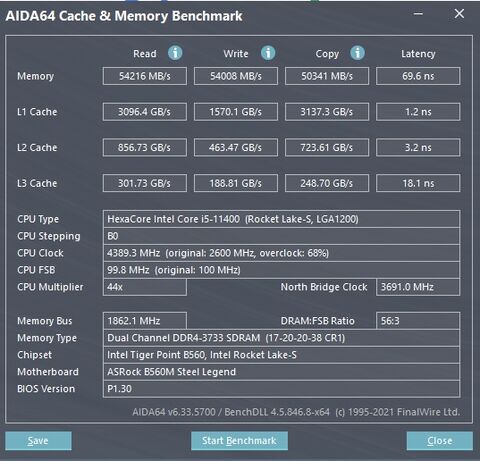

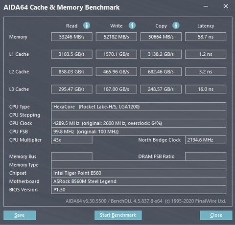

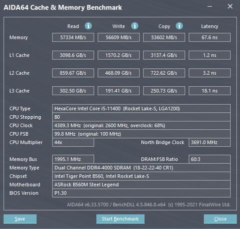

Aida verzió viszont változott a korábbihoz képest.

Nézd meg Aida-val, de valószínűleg egy picit jobb.

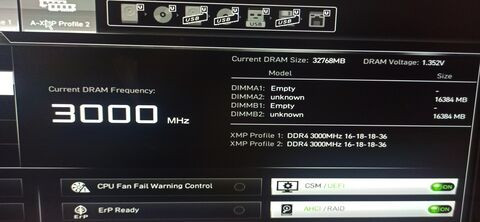

LuckyThaKing
friss újonc
Hali. Az lehet az oka annak, hogy nem bootol a gép xmp-vel a gyárilag megadott 3200-as értéken, csak 3000-en, hogy nem a 2. 4. slotba lett rakva a ram, hanem az 1. 3.-ba, vagy ez jelentéktelen, és máshol keressem a hibát?
