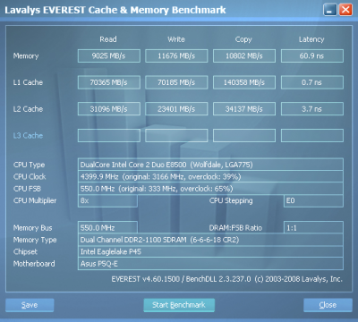

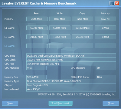

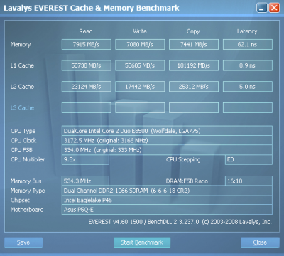

Elkészült az első tesztem (kérésre), kérlek mondjátok, hogy milyennek eredményeknek számítanak.
Asus P5Q-E, Windows XP SP3
Core2Duo E8500, gyári alap Intel hűtő
4 x 2 gbyte ddr2 1066 kingmax ramSajnos lusta voltam mindenféle áramfogyasztás csökkentést kikapcsolni, az Asus termékek alapból a 9.5-ös szorzót leveszik kb 6-ra, és lehet ez is hatással volt a tesztre. Elfelejtettem...
Alap, tunning nélkül, 9.5 x 333, ram 533 16:10 arány, ram 1066 Mhz:
Alap, tunning nélkül, 9.5 x 333, ram 533 10:6 arány, ram 1111 Mhz:
Minimális tunning, 8 x 500 Mhz, ram 500 1:1 arány, ram 1000 Mhz, 2 volt:
Második tunning: 8 x 550 Mhz, ram 550, 1:1 arány, ram 1100 Mhz, 2 volt:
Harmadik tunning: 8 x 667 Mhz, ram 667, 1:1 arány, ram 1337 Mhz, 2 volt, de így nem indult el. Ez már sok egy E8500-nek? A procinak több voltot kellett volna adni? Vagy a ramnak?
Sorry, csak ezeket kipróbáltam, a 8x500-at egy forumozó kérésére, az 550-es FSB-t és a 667-es FSB-t meg hasraütés szerűen én néztem meg. Gondolom kellett volna nézni 550 és 667 között is más értéket, akár 600-at pld, de már erre nem volt időm, siettem.
Most jut eszembe, a fogyasztást elfelejtettem nézni, mérni, ez nagy kár, fenébe... pedig engem az érdekelt volna inkább.
