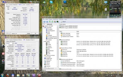

Nos Sikerült beállitani a memókat, 1:1-ben ilyen időzitésekkel 4-5-4-4-14 jólehet ez igy, vagy az az 5-ös miatt gáz lehet a teljesitménnyel?
FaTHI
Kingston HyperX 2x2Gb DDR2-es memóim beállitásaival próbálkozom, amit észrevettem:
1:1-ben 1.8v-al lassabb pl a 3mmark11-CPU bench alatt, mint AUTO(5:6) 2.1Volt-os beállitásnál .
Melyiket célszerű használnom? -

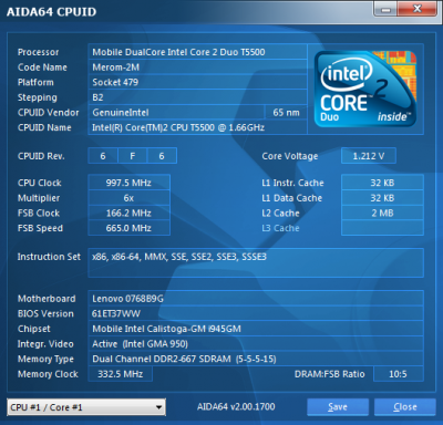

Memoriát bővítenék,de van némi gond.Segítsetek lécci.
Van egy régebbi ThinkCentre A55 (type 8985) gép.A Lenovo support oldalán ezt leltem: •256MB to 1GB
•supports up to 2.0GB maximum memory
Van is egy 2gigás PC2-5300 DDR2 667Mhz Kingston modulom,ami a számok szerint,és a Lenovo oldal szerint bele való (az eredeti:1gigás PC2-5300U DDR2 667Mhz)
De ha a 2Gb-os van bent bekapcs után a butolás végén "kékhalál" és újra indul a gép.
Ez vajon mitől lehet?Ennyiből lehet következtetni esetleg?
(a memóriát gariban megnézettem,azt mondják hibátlan)
