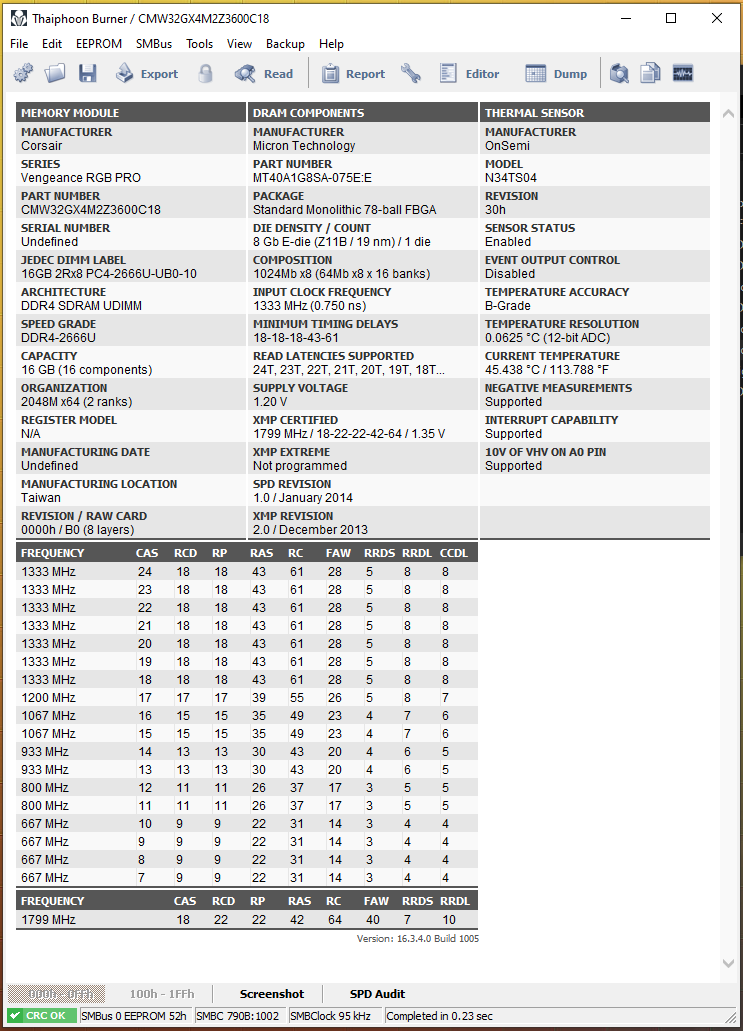

Micron E-die cippel készült?
innen ollóztam -

Valaki tudja -e hogy az alább Crucial az Micron E-die chppel van szerelve?32GB 3200MHz DDR4 RAM Crucial Ballistix RGB Red (2x16GB)
BL2K16G32C16U4RLAmúgy ez Micron E-die chippel szerelt memóriák jobbak-e a Ryzen lapokban használva a Hynix C-Die lapkákkal szereltekhez képest?

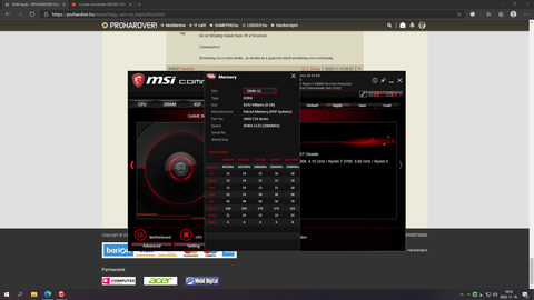

Vásároltam az ajánlott Aegis DDR4 DDR4-3200MHz CL16-18-18-38 1.35V16GB (2x8GB) memóriát. Alaplap: MSI B450M Mortal Titanium, Proci: AMD Ryzen 5 3600. Biosban az XMP profile 1-2re ajánlja a 3200Mhz-es beállítást viszont mindig két memtest indítást követően közli az alaplap, hogy nem sikerült a tuning, lépjek BIOS-ba és visszaállítja az eredeti 2133Mhz-et. Manuális beállítással 2933Mhz-ig enged elmenni, 3000Mhz-re állítva már ismét hibára fut az indulás.
A kérdésem csak annyi lenne, hogy elképzelhető én fogtam ki egy gyengébb példányt vagy keressek tovább mert én rontok el valamit a beállítással?
Csupán csak furcsállom, hogy ezzel a setuppal 2133Mhz eleve az induló frekvencia.
Alaplap BIOS Ryzen 3000 támogatott 7B89vAD verzió. És ugye az XMP profilt is automatikusan ajánlja. -

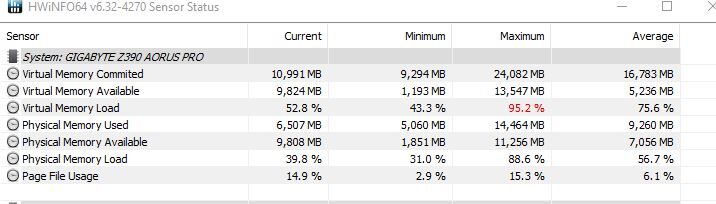

Adott egy ilyen jelenség. Nem tudom ez mennyire normális? 16 GB RAM van a gépben, virtuális memória be van állítva egy ssd-re 4-10 GB-ig. Viszont nem igazán értem ezt, olyan mintha inkább virtuális memóriát használná elsődlegesen a gép? Látszik, hogy még bőven volt 1,8 GB ram, de ő már 95%-on lezabált bő 9 GB virtuális ramot, csak hát mégis mire?
Ezt mind egy bő 2 óra BF5 után mértem. Kell egyáltalán nekem ez a virtuális memória, vagy nyugodtan kikapcsolhatom?
