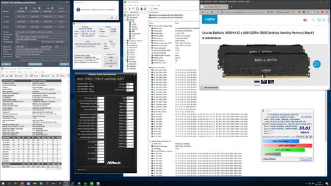

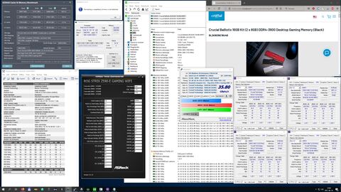

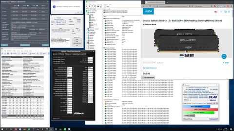

Mérd meg a 3600-ast is.

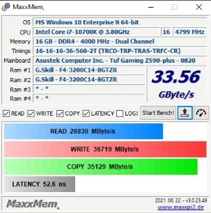

Ez ugyanolyan mint a tiéd: [link] Ok, nem kicsit túlhúzott, de stabil ;) Az Aida a 4000-es profilodat hozta ki gyorsabbnak. Hasonlítsd össze a MaxxMem-el.
zebra_hun
Forza_JUVE #59438 üzenetére
Pont ugyanez van nekem is ;) A 2. jobb, de ennél többet ki tudsz húzni belőle. Maxxmem jobb, azt is figyeld.

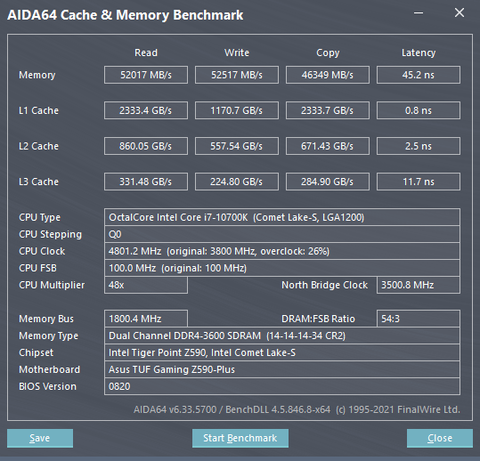

Forza_JUVE
Vettem egy ilyen RAM-ot a gépembe, és mikor már azt hinném, hogy képben vagyok a húzogatással, akkor egymásnak ellentmondó eredményeket kapok.
Segítsetek már légyszi, hogy most akkor melyik beállítás jobb (gyorsabb)???
AIDA64 szerint:
1.) 3600 MHz CL14-14-14-34 // Latency 45.2 ns
2.) 4000 MHz CL16-16-16-36 // Latency 41.6 ns
A jó öreg képlet szerint viszont:
1.) 1000/(3600/2)*14=7,78
2.) 1000/(4000/2)*16=8,00
Na most akkor WTF?? -
