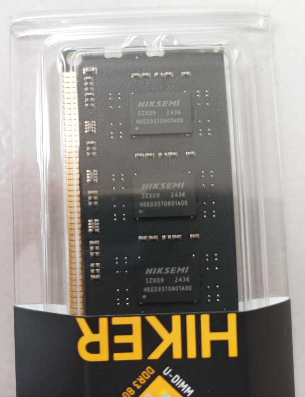

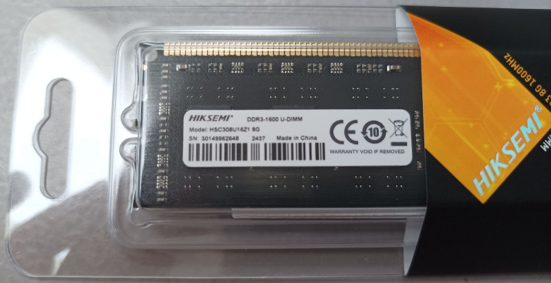

Hisemi DDR3 1600-as ramokról van valami infó? Tuning érdekel elsősorban. Nem találok semmit róluk.
Gondolom hikvision a gyártó ami most már kezd olyan lenni mint a samsung hogy mindent gyárt.
Cégre vettem egyet irodai gépbe de abban nem tudom kitesztelni. -

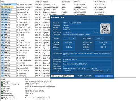

4000 felett már nem bírja sajnos az imc (skylake-x ennyit tud sajnos). Időzítésen faragok aztán megy bele még 4db, úgy 8db single rank jobban megy majd a 4 csatornához. Így a legolcsóbb összehozni 128gb aránylag gyors ramot.
Max feszt mennyit adjak ha kell? Lesz rajtuk venti. -

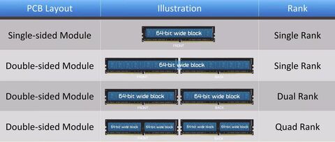

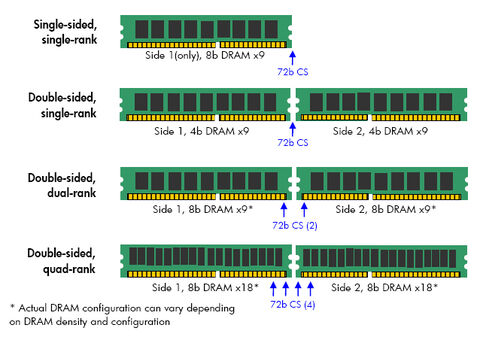

Single rank is lehet két oldalas.

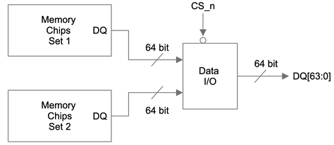

1R, 2R, 4RÚgy képzeld el hogy a proci ramvezérlője egy időben egy 64 bit széles részt ér el csatornánként.
Dual ranknál is csak egy 64bit széles rész látszik viszont magán a ramon 2x64 bit elérhető. Egy órajel alatt csak az egyikhez fér hozzá, viszont addig a második 64bit nem tétlenkedik, tudja magát frissíteni (ez az a folyamat aminél folyamatosan újraírja magát hogy ne vesszenek el az adatai)Ez a rank ahhoz szükséges hogy a proci csatornánként több modult tudjon kezelni.
A másik jellemző pedig az hogy a ramon belül az a 64bitet mennyi modulból oldják meg. (pl 1Rx8 vagy 2Rx4 stb..) Ez a jelölésben x4, x8, x16 azaz a 64bit-et mennyi részre osztja fel a modul chippek számában. 8x esetén 8db chip kell (egy vagy két oldalra összesen ha 1R-ről beszélünk, azaz rankonként kell ennyi), 4x esetén 16db chip kell, 16x esetén meg csak 4db.
Vannak előnyei és hátrányai a chipek számának csökkentésének, növelésének. 4x esetén ugyan több chip van de egyszerre több is vezérelhető, másik véglet a 16x ami a legkevesebb chip de egyúttal lassabb is hiszen kevesebbhez lehet egy időben hozzáférni.
Persze az x4 x8 között ilyen 1% eltérés van azaz az x4 gyorsabb valamivel de ez annyira minimális hogy nem érdemes vele foglalkozni.Asztali ramoknál valamiért csesznek feltüntetni pedig nem annyira bonyolult.
Azt most nem tudom hogy asztali lapoknál mennyi a limit, szerintem összesen 4 rank per csatorna azaz 4 slotnál dualhoz 2-2db dual rankot rakhatsz bene (szervereknél én használtam két 4rx4-est is haswellhez csatornánként de a xeon az más téma). -

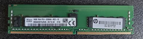

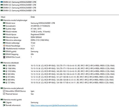

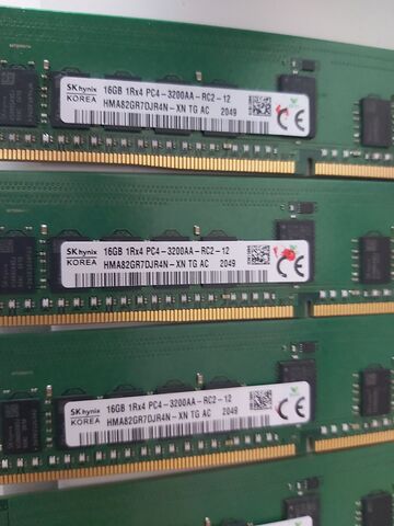

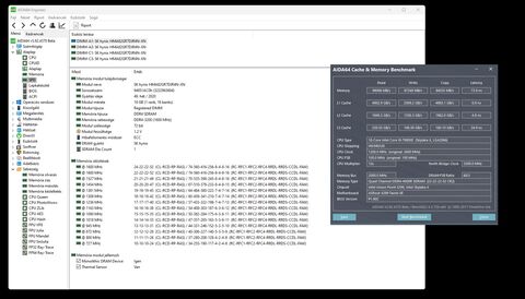

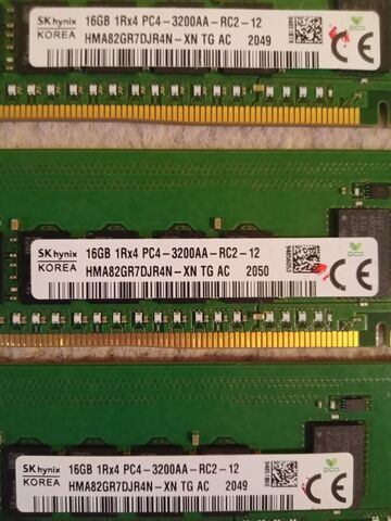

Szóval van egy fióknyi ecc reg ramom, 16gb-os modulokkal indítanék azaz 4x16gb aztán 8x16gb lesz Ai projektek miatt.

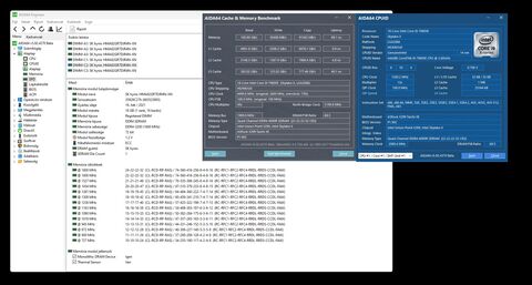

2rx4 Samsung e-die 2133 vs 1rx4 hynx djr 3200
Az e die ahogy tudom jól húzható most ezt raktam be. 1.35 majd 3200-ra állítva, igazából 4000 sem lenne lehetetlen de 8db ram miatt single rankban gondolkozom szóval majd a hynix lesz a befutó.
Azért kezdetnek poénból megcsavarom a samsungokat.
gyenge időzítéseken:
Viszont a hynx alapból 3200-as (érkezik hozzám 6db)
Azon a véleményen vagyok ha egy platform tud ecc reg ramot akkor megérheti azt használni azaz 5-6eft egy 16gb-os ram ilyenből.

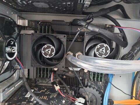

Ez 6 gen. nagytestvére pontosabban Skylake-X csak a neve 7980xe.

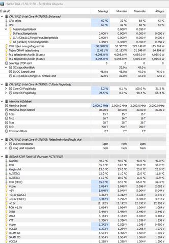

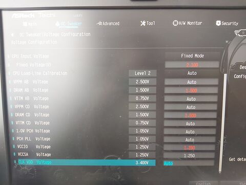

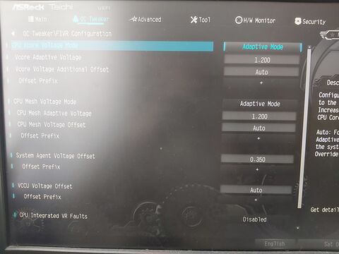

CPU input nekem gyárilag annyi, azaz cmos clear után is 2.1v. Elég nagy víz van rajta, igazából midegy, asszem 1.9v lehet az gyári inteles ajánlás. Vcorenak írják a progik, de amúgy az 1.2v csak.
System Agent most ezen a +350mv-on mutat de nem tudom mennyi az alap azaz mennyi kell az 1.4-1.5v-ig
Van még IA és CLR fesz is ami most +0mv -

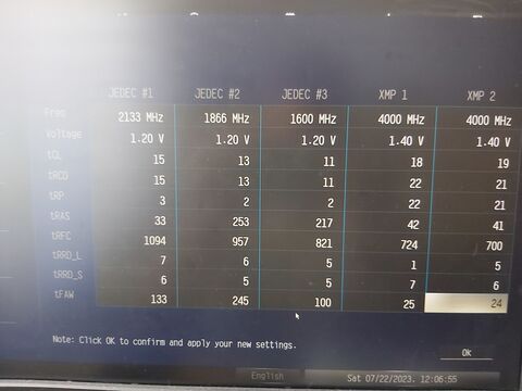

2133-on sem bootol 600 alatt, a teamgroup 2400-as ram meg 2933-on 386-on megy.
Neten talált infók alapján samsung b-die 4000-nél 300-400 között tud elvileg. Nálam meg 500-on sem bootol 1.5v-al.
Gyári értéke 700 SPD szerint DDR-4000-nél. Elérési időt szeretném csökkenteni.

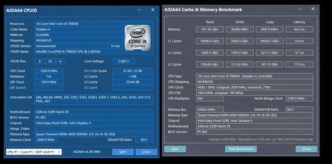

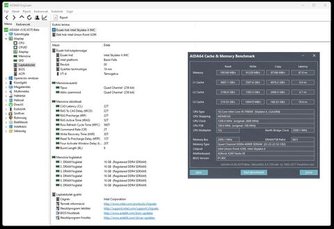

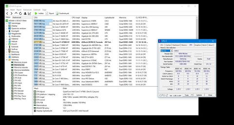

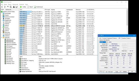

Samsung B-Die + Skylake-X i9

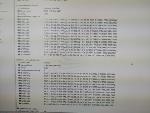

Patriot Viper 4 Blackout 2x8Gb DDR4 4133MHz PVB416G413C8K
ebből van két kit a quad channelhez.

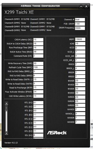

Szeretném optimalizálni. A gépben amúgy nem indul el csak akkor ha a TRFC-t felrakom legalább 600-ra de 700-ra lőné be SPD szerint. Cmos clear 386 vagy mire rakja aminél még 2133-on sem bootol szóval ha cmosclear kell akkor régi rammal (1db 2400-as 4gb teamgroup) tudok bootolni amíg be nem állítom magasabbra akkor mehetnek bele a patriotok.
Kézzel állítottam 15-16-16-38-CR2 1.5v
CR1 semmilyen módon nem megy. Subtiming egy részét az SPD-ből szedtem ki, nem hagytam auto-n. Terhelés alatt még csak nem is meleg, enyhe szellőt kap gépház hűtőből, a proci a vizezve van 1080-as radival az most nem szempont. IMC System agent +350mv, VCCSA és VCCIO 1.25v, mesh 1.2v, vcore 1.2v ezek elvileg nem limitálnak de a vége kb 4133 lehet az IMC-nek úgyhogy maradnék a 4000-nél.Nem értem a TRFC-t miért csak magas értéken megy. 600 alatt nem stabil. Látom hogy samsung-b die-nál jóval alacsonyabbnak kellene lennie.
Vagy én nézek be valamit és a TRFC az 4 csatornánál 700-as érték valójában 350? -

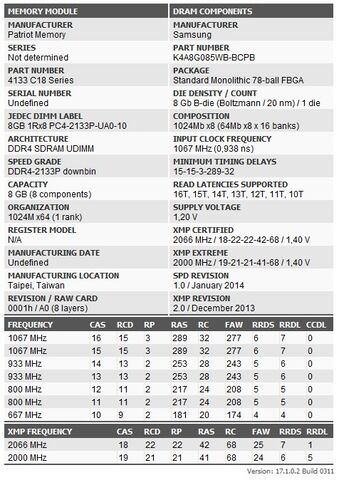

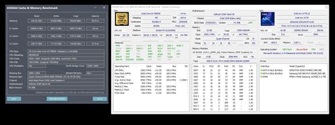

Samsung B die subtimingsről kellene infó. A fő timingeket belőttem de van még pár oldal beallítás.
patriot viper 4 blackout 4133 ramokról van szó az alábbi beállitás nem stabil teljesen, benchmarkok lefutnak de memtest néha dob hibát fél óra után.Most 4000@15-18-18-38 on memtest is jó, igaz 1.5v kel neki de alig melegszik.
Késleltetéssel kellene kezdenem valamit az kissé magas. -

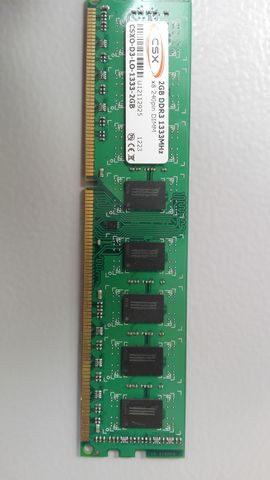

A két oldalasok is lehetne single rank modulok. Esélyes hogy itt is ez a helyzet.
Ennek az a magyarázata hogy a két oldalasra fele akkora kapacitású és fele akkora széles chippeket raknak de ugyan úgy single rankként vannak bekötve mint az egy oldalas moduloknál.
De amúgy DDR3-nál totál mindegy, Ryzen lehet érzékeny az ilyesmikre DDR4-nél. -

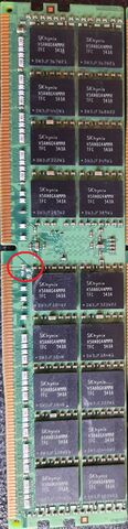

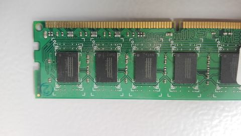

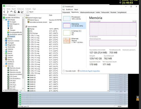

Googléztam elég sokat. Azok az ágak command vezérléshez vannak, de Decoupling kondik amik zajt szűrnek az áramkörök között (data ágakon is van). Egyik sem fontos a működéshez és stabil tápnál nincs jelentőségük (nyilván ha az összes hiányzik azért az lehet okoz gondot). A sima olcsó ramokon nincsenek is ilyenek, nagy tuningnál befolyásolna valamit de sajnos a eleve ramjaim antituningok.

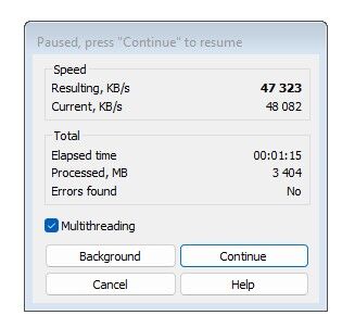

Memtest64 windowsos verziója is van olyan jó mint a sima bebootoltós?
Azért kérdezném mert most csak a windowsosat tudtam futtatni egy olyan ramon amin hiányzik pár alkatrész. A ramot szándékosan nem hűtöttem és ment több órát rajta sok pass-al a teszt. Igazából már sokadik ramot használom hibátlanul amin nincs rajta pár alkatrész. (a teszt idejére csak a hiányos ram volt bent és a ramhűtést is levettem róla) A teszten egy hibát sem csinált.

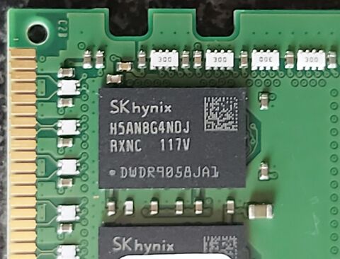

Viszont kíváncsi lennék hogy eredetileg mi célt szolgálnak a ramon látható alkatrészek amik most nincsenek rajta?
(ez 32gb-os ECC REG LR 2133-as)
Azt tudom hogy procikról is hiányozhat pár mert olyanjaim is vannak. Feltételezésem az lenne hogy valami szűrőkondik lehetne ha esetleg gyenge minőségű a táp akkor is stabil maradjon. Jól gondolom? -

DDR3 ECC REG mennyi a maximum biztonságos hőmérséklet?
Eddig olyan 50-60 fokossal találkoztam az nyilván normális de most kissé össze kellett zsúfolnom ramokat így aktív hűtés nélkül terhelve 75-78 fokot elérnek. Nem tudom mennyi a thotlingolás határa (biosban engedélyezve van memory thotling de nem találtam hőmérsékleti beállítást hozzá)
FB-dimm-et látam már 90-100 fok között de az működéséből adódóan annyi, sima DDR3 ECC REG nem tudom mit mutat. Ezek 4rx4 16gb-os bordás samsung 1333 low power modulok.
Ez remélem nem valós. -

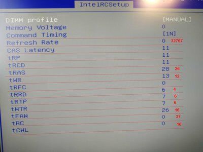

Elkezdtem kicsit finomítani a ramjaimon.
Találtam neten is a lapomnak megfelelően egy ruszki fórumon leírást mit állítsak be, megtettem és eddig játékok alatt stabil és az ECC hibákat sem irogatja. Freki 1866mhz, fesz 1.5v fixen.
Azt állítottam be ami a piros érték. CAS9-el is próbáltam ami a gyári értéke de azon nem bootol, CAS10-el még nem próbáltam talán menne. Feszt nem akarok növelni mert így is 50-60 fokosak.
A ramjaim pedig pontosan:
HMT41GV7BMR4A-H9 (very low profile, low voltage 1333-as 8gb-osok)
Kérdésem az lenne hogy mi a bánat az a rohadt nagy érték refresh rate? -

A dual rank a ramon belüli műveleteknél egy időben tud két műveletet végezni. Ez valós mérésnél pár %-ot jelent.
Álltalában az egy oldalas ramok single a két oldalasak dual rankedek de előfordulhat az hogy kétoldalas is single.
A ram jelzéséből meg tudod állapítani hogy melyik micsoda pl:2Rx8 PC3L-12800E
Ez egyértelműen megadja tehát
2 Rank azaz dual rank
8 bank (ennek nincs sok jelentősége asztali lapnál, DDR4-nél kicsit megkeverték: [link]
PC3L - konkrétan DDR3L mondjuk
az utolsó pedig a max elmélleti sávszél megabyte-ban egycsatornás módban
valamint az utolsó betüjel lehet:U unbuffered - ez a sima sztali ram, alap esetben ilyet kell keresni
E ECC - egy bitig hibajavító, inkább kicsi szerverekben vagy workstation gépekben
R Registered - közepes-nagyobb szerverekben
Van még egy rakás másik is LoadReduced, FullyBuffered...stb -
Jó nagy átcseszés a tuningram.
Próbának használtam egy HyperX 2400-as CAS11-es 1.65v-os kitet a korábbi DDR3L ECC 1600 cas11 samsung szerverből való brand csupasz ramjaim helyett. Most vissza kellett adnom a tuningos hyperx-eket és visszaraktam az eredeti ramokat.
Használtam tovább a gépet de furcsa módon a korábbi teszteken nem lett lassabb a régi rammal.Hát ezért nem:
Igen a DDR3L ECC 1600-as ram megy 2400-on stabilan!A lapom nem vette észre hogy másik ram van benne és a kingston beállításait vette át, persze én vagyok a hülye mért nem néztem meg csak pár nap után. Így gyakorlatilag tudtomon kívül leteszteltem a ramot napi használatban.
Kérdezem én:
Minek gyártanak oc ramokat ha egy mezei kukázott szerverram ram ugyan azt viszi, ráadásnak ezen még szenzor is van?Most poénból meg is nézem mit tud még ha már ennyire megy.
Ja borda is fölösleges, a kingston az forró volt ez meg 40 fokig sem megy szenzora szerint.Jó megy ez, még nincs tesztelve de jól viszi:
2600-on, ennyit nem ment a kingston -
Lenne lehetőség váltanom ramokat
Jelenleg 4x4Gb ddr3l cas11 ECC 1600-as van ASRock z87m oc-s lapban 4790k proci mellett.
Van félretéve Kingston hyperx ddr3 2400 2x4gb ami egy másik gépből maradt meg.
Van-e értelme váltani 1600-asról 2400-asra? Illetve vajon 4modul esetén is menne 2400-on a ram ha vennék még kettőt? -
