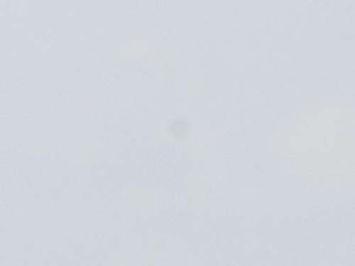

Szerintem is szakira bízom, ha szükséges lesz, árban is jobban jövök ki, pláne, ha belekalkulálom, hogy elrontok valamit.
Nézek egy olcsó körtepumpát, addig meg igen, majd a PS megoldja.
mrmarkus
taky023 #10536 üzenetére
Ezt neked kellene megnézned, mert nekünk távolról nem igazán megy a dolog...
Vedd a kezedbe a telét és fordíts egy nem túl erős fényforrás felé, hogy megtaláld az okát annak a foltnak!
Ha a szenzorodon lenne a szennyeződés, akkor más obival is jelentkezne ez az anomália. -
taky023
A világosabb hátterű képeimen vettem észre, hogy egy bizonyos ponton egy apró folt jelent meg. Csak a teleobjektívemen vettem észre ezt a dolgot, poros lehet a lencse? Cserélgetni is szoktam az optikát, netán a szenzort kellene megtisztítani? Lenspenem még nincs, de amúgy is mostanában akartam beszerezni - de most az a kérdés, hogy melyiket.
