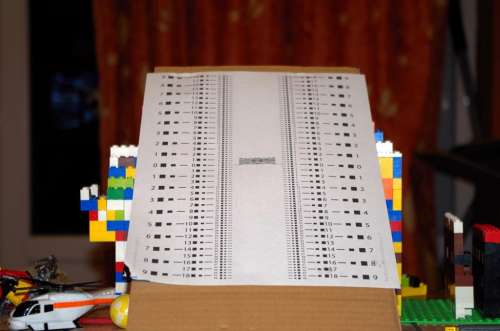

Sziasztok! Ma készítettem rengeteg képet a tesztábráról és arra jutottam,hogy korekció nélkül adja a legélesebb képet a 0-ra!
Viszont sok képet készítettem tárgyakról,virágokról,játékokról közelről távolról és rájöttem,hogy kissé rekeszelve 7,1-től már jóval élesebb képeket kaptam. Olyanokat amikkel már elégedett vagyok.ehhez persze több fény kell,ezt a záridő növeléssel és 400-as ISO értékig engedtem a gépet.
Az elméletben tudtam hogy kissé rekeszelni kell a kitobikat,de ugye más az elmélet és más a gyakorlat. -

tévelygő
Álványom még nincs, objektiv dobozra tettem,hogy egy magasságban legyen a kép közepével. Időzítővel lőttem,tehát bemozdulás is kizárható.
De tényleg várok míg természetes fénynél tudom tesztelni és feltöltöm olyan helyre ahová teljes méretben mehetnek a képek.

tévelygő #11181 üzenetére
Sokkal többet látnánk, ha eredeti méretben kicropolnád a 0 +/- 2-3 környékét, és azt tennéd fel. Így leskálázva nem sok látszik.
Azt is jó lenne tudni, hogy melyik kép milyen korrekcióval készült.A távolság tényleg jó kérdés, láttam már olyat, hogy a korrekció jó volt 3-5 m távolságig, utána nem, és vice versa.
Olyat is láttam már, hogy villanyfényben tűrhető volt, nappal nem.
Mondjuk ezek az esetek nem K-50-nel történtek, és nem fényszegény kitobival. (Konkrétan K-7, FA 1,4/50.)Azért remélem, sikerül belőnöd.
Szerintem kitobihoz elég lenne terepen, érzésre belőni egyszer, mert teljesen nyitva is akkora a mélységélessége, hogy némi pontatlanság nem sokat számít.Valamint állványon is ilyen ilyen sokat mozog a vázad?
Az sem jó, ha balra-jobbra mozogsz a középtengelytől. Már ha pontos akarsz lenni. -

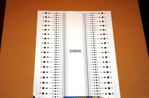

tévelygő
Colonel993 #11179 üzenetére
Egy leírás segítségével 45 fokban állítottam a képet vízszinteshez képest teljes teleállásban(55mm) Már sajnos beesteledett holnapután tudom folytatni a tesztet. Viszont azt nem tudom milyen távolságból kell fényképezni.

tévelygő #11177 üzenetére
Igen... látható.
De nem volna utolsó szempont az sem, ha esetleg NEM közvetlen felülről lőnéd meg, hanem valamivel laposabb szögben.5-ösével léptesd az értékeket (igazából ide most nem -2 hanem +5 kellene)
Amikor nagyjából jó irányban van akkor lehet finom korrekciózni 1-egység pontosságra kiszámítva. -

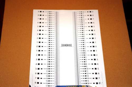

tévelygő
Köszi a tippet!
Kell készítenem egy mércét, de már próbálkoztam annélkül.
Próbáltam két értékkel + és két értékkel - irányba is módosítani a fókuszt. Úgy tűnik, hogy a - irányba vállt be!
Sajnos nagyon beborult az idő, nincsenek jó fények, de ha elkészül a mércém akkor megtudok bizonyosodni a helyes beállításról.
Szerintem értem el javulást. -

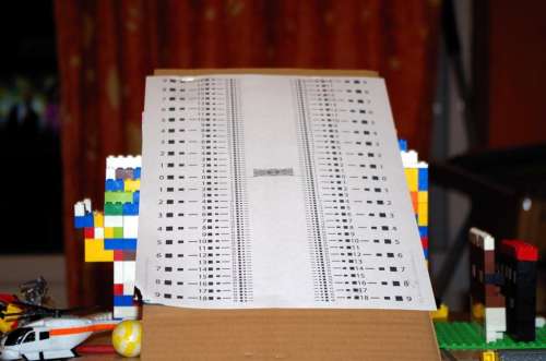

tévelygő
Deadpapa #11168 üzenetére
A gyermekről készült kép az érthető,mivel beltérben vaku nélkül, 400 ISO 1/15 záridő (kézben tartva!) és valóban teleállásban 18-55-ös kitobival készült.
De a kutyás képek ,verőfényes napsütésben készültek.
Ma újra letesztelem pihent szemmel, illetve tegnap érdekes mód a memóriakártya is meghalt,mivel gépbe helyezéskor formatálast kért. Ezt a 2 kutyás képet tudtam csak visszaállítani az aznapi képekből egy recovery programmal. Lehetséges hogy a kártya döglődése is eredményezhetett anomáliákat. -

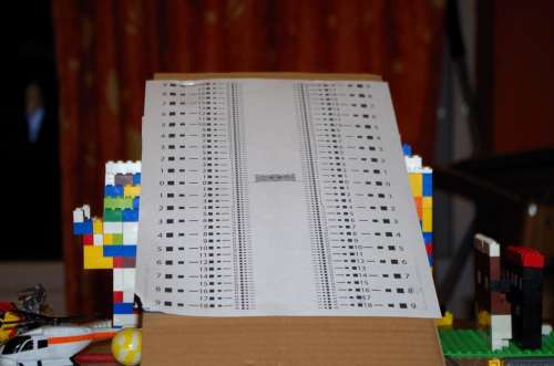

tévelygő
Valahogyan a fények sem tetszenek,meg a képeken nem találok egy éles pontot sem. Lehet hogy éjszakai műszak után nem kellene fényképeket nézegetnem?
Csináltam egy teljes visszaállítást a fényképezőgép menüjében,talán mintha jobb lenne.
Na a 2 kutyás képet tettem fel példaképpen:
