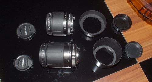

Szóval ma sikerült megvennem két obit, egy 28-80mm, és egy 80-210mm Tamronokat. Tökéletesen szuperálnak (AF, A-rekesz), és pár próbalövés szerint nem rosszabb a 28-80-as a K-50-hez csomagolt kitobinál (és még csak ezután pucolom meg), illetve a tele-obi is az elvárható képminôséget hozza. Igazándiból sokkal rosszabbra számítottam, mivel olvastam külföldi fórumokon hogy nagy a szórás. Az eladó egy MZ-50-et is adott mellé, nem is tudta hogy ezek az obik rámennek a mai gépekre, ameddig rá nem próbáltam.
